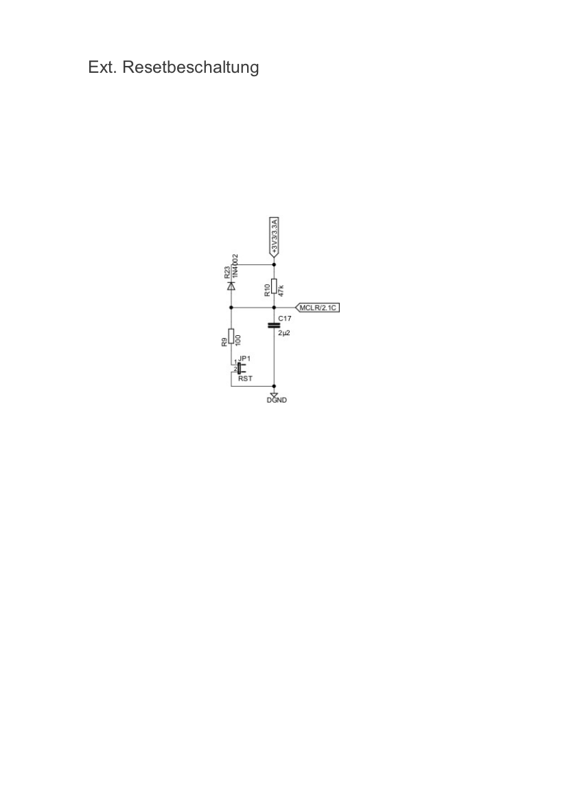

Ich bin gerade dabei ein selbstentwickeltes Eval-Boar mit dem PIC
18F97J60 (100 Pin) in Betrieb zu nehmen, bin jedoch auf ein bisher nicht
lösbares Problem gestossen:
So wie's Aussieht, legt der Controller den MCLR-Pin (Pin 16) intern auf
GND und ich hab bisher noch nichts gefunden, was mir wirklich
weitergeholfen hätte (Reset-Beschaltung siehe Anhang)
Der MCLR Pin kann bei diesem PIC auch nicht als zusätzlicher Ausgang
konfiguriert werden, sonst wäre vllt hier das Problem zu suchen.
Hoffe ihr könnt mir weiterhelfen
LG Phil

OP #2221304
Sorry, dachte die Frage würde sich aus dem Problem ergeben, nämlich,
wieso mein PIC die angelegte Spannung (an MCLR) auf GND zieht
Die Verbindungen auf der Platine sind, nach mehrmaligem nachmessen, alle
ok. Wenn ich den Pin anhebe ist der H-Pegel vorhanden, wenn JP1
überbrückt wird oder ich im MPLAB "Hold in Reset" anklicke, geht der
entsprechende Anschluss auch auf Low.
Nur eben nicht, wenn Pin 16 des PIC's angeschlossen ist. den Widerstand
hab ich inzwischen durch einen 4,7k ersetzt (soll lt. Datenblatt 1-10k).
Ach ja, wenn Pin 16 angelötet ist und mein ICD2 den Pic freigibt (Resume
from Reset) liegen an Pin16 2,4V an, also scheint wohl die Schaltung im
ICD2 mehr Strom zu liefern als mein Pullup, wobei eigentlich kein Strom
am MCLR fliessen sollte.
#2221357

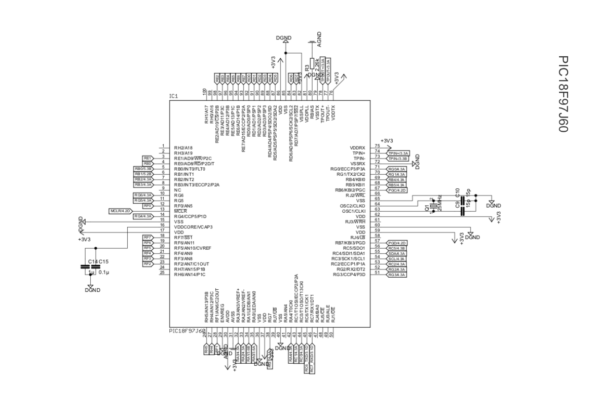

Das habe ich noch nicht erlebt. MCLR sollte eigentlich nicht vom Chip
aktiv runtergezogen werden. Da ist noch was anderes faul.
Du hast an JEDEM Vcc/Gnd-Paar einen 100n in unmittelbarer Nähe?
Wo kommt die Spannungsversorgung her? Bedenke, dass der PHY in diesem
Baustein 200mA haben will. Die Stromversorgung über ein ICD2 könnte
nicht ausreichen.
Ich habe bei mir an VCore immer einen 10u im 1206 hängen und damit gute
Erfahrungen gemacht.
Wo hast Du die Reset-Beschaltung her?
Im ICD3-Manual steht ganz klar:
• Do not use pull-ups on PGC/PGD – they will disrupt the voltage levels,
since these lines have 4.7 kΩ pull-down resistors in the debugger.
• Do not use capacitors on PGC/PGD – they will prevent fast transitions
on data and clock lines during programming and debug communications.
• Do not use capacitors on MCLR – they will prevent fast transitions of
VPP. A simple pull-up resistor is generally sufficient.
• Do not use diodes on PGC/PGD – they will prevent bidirectional
communication between the debugger and the target device.
Das wird genauso auch im ICD2 Manual stehen.
Ein einfacher 10k Pullup an MCLR UND SONST GAR NIX reicht.
Die Diode am MCLR ist noch aus Zeiten, als High Voltage Programming
aktuell war und der Programmiermodus durch 13V oder später (Vcc+3V) am
MCLR eingeleitet wurde. Bei den PIC18 mit J oder K in der
Typenbezeichnung sowie allen PIC24/PIC32/dsPIC funktioniert das anders.
Dort wird nämlich eine spezielle Signatur über den ICSP hineingetaktet,
und deswegen dürfen dort absolut keine Kondensatoren dranhängen, auch an
MCLR nicht.
fchk
OP #2221398
Hallo Frank,
danke schon mal für deine Hilfe, im Manual vom ICD2 steht das mit den
Kondensatoren und Widerständen auch drin, ich muss zugeben, das Manual
hab ich nicht gelesen und die Beschaltung ist eigentlich von einem
AT89C51 Board abgeschaut (ich weiss, das geht schief;-(  )
Ich werd am Dienstag mal noch den Widerstand und den Kondensator
entfernen und dann mal schauen.

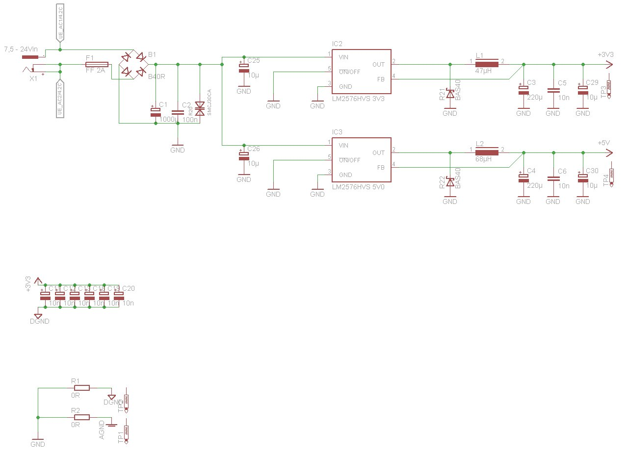

Als Abblock-Kondensatoren am Controller hab ich "nur" 10nF verbaut, die
tausch ich mal gegen 10µ. Die Versorgung der Schaltung erfolgt über ein
getaktetes Netzteil (siehe Anhang).
