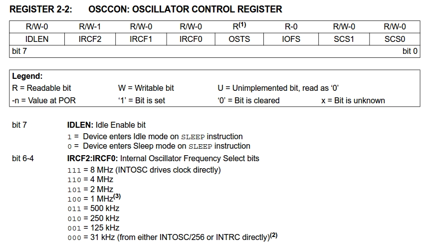

ich habe hier einen PIC18F2550, den ich mit dem internen Oszillator
betreibe.
Laut Datenblatt ist das ein 8 MHz Oszillator der per INTOSC Postscaler
auf bis zu 31kHz runterskaliert werden kann.
Ich mache gerade meine ersten Schritte mit C (MPLABX und XC8).
Leider bekomme ich den internen Oszillator damit nicht korrekt
eingestellt.
Wie kann ich denn mit den pragma Anweisungen die Frequenz einstellen?

Mit diesen Einstellungen läuft der PIC immer mit 1MHz.

genau das habe ich gemacht. Allerdings habe ich alle für mich erstmal
unwichtigen Einstellungen nicht übernommen.
Nach Datenblatt müsste ich eigentlich das OSCCON-Bits 6 bis 4 auf 111
setzen. Wie kann ich den das in C machen?

Bei einem Reset wird der interne Oszillator immer auf 1MHz gesetzt und
muss dann per OSCCON-Register auf den gwuenschten Wert gesetzt werden.
Fuege untenstehende Zeilen ein.Die xxx-Werte(Frequenz) entnimmst Du aus
dem Anhang oder Datenblatt.
OSCCONbits.IRCF0 = xxx
OSCCONbits.IRCF1 = xxx
OSCCONbits.IRCF2 = xxx
#4073189

hier ein auzug von einem PIC18F45k20, sollte ähnlich sein.
    // play on speed
    // 8mhz
    OSCCON = 0x60; //IRCFx = 110
    OSCTUNEbits.PLLEN = 0; // PLL nicht in allen 18Fxxxx vorhanden bei
FRC!
habe leider keine 2550 beispiele zur hand, meine haben alle Quarz dran
wegen USB.
im Datenblatt deines 2550 wirst du die werte und erklärung finden.
fange mit IRCF2:IRCF0: Internal Oscillator Frequency Select bits an.
diese im OSCON gemäss deiner wünsche anpassen.
Falls du zeitkritische andere HW aktionen direckt danach machst, im
OSCON das IOFS bit prüfen ob nach deinen änderungen der neue takt stabil
ist.

Vielen Dank euch beiden!
jetzt funktioniert es so wie es soll.
Wie ich die SFRs per C setzen kann war mir nicht klar. Jetzt da ich
wusste wonach ich suchen musste, habe ich das auch XC8 im User Guide
gefunden :-)
