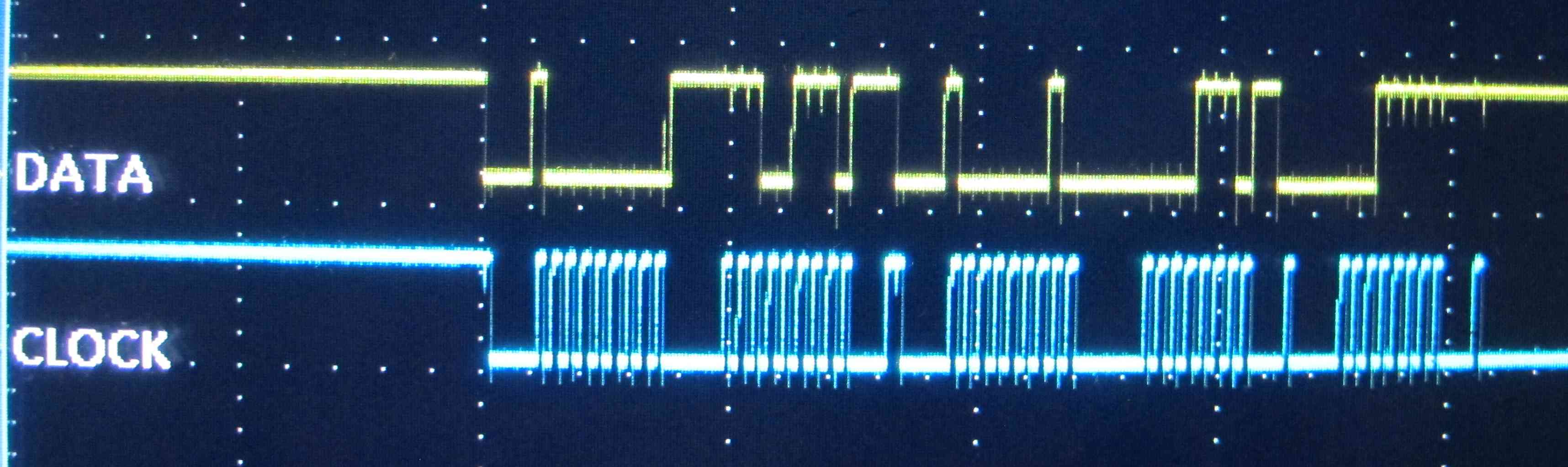

Hier sind zwei Oszi Bilder die das CRC Problem zeigen:
Das erste ist der SHT21 mit korrekter CRC:
Die Sequenz: HOST: START 0x80 ACK Start/Address
             HOST:       0xE7 ACK SHT READ USER REG CMD
             HOST  START 0x81 ACK Send SHT READ CMD with bit0=1
             SHT: (USER) 0x0E ACK vom HOST
             SHT:  (CRC) 0x1F NOACK vom host
             HOST:       STOP (nicht sichtbar)

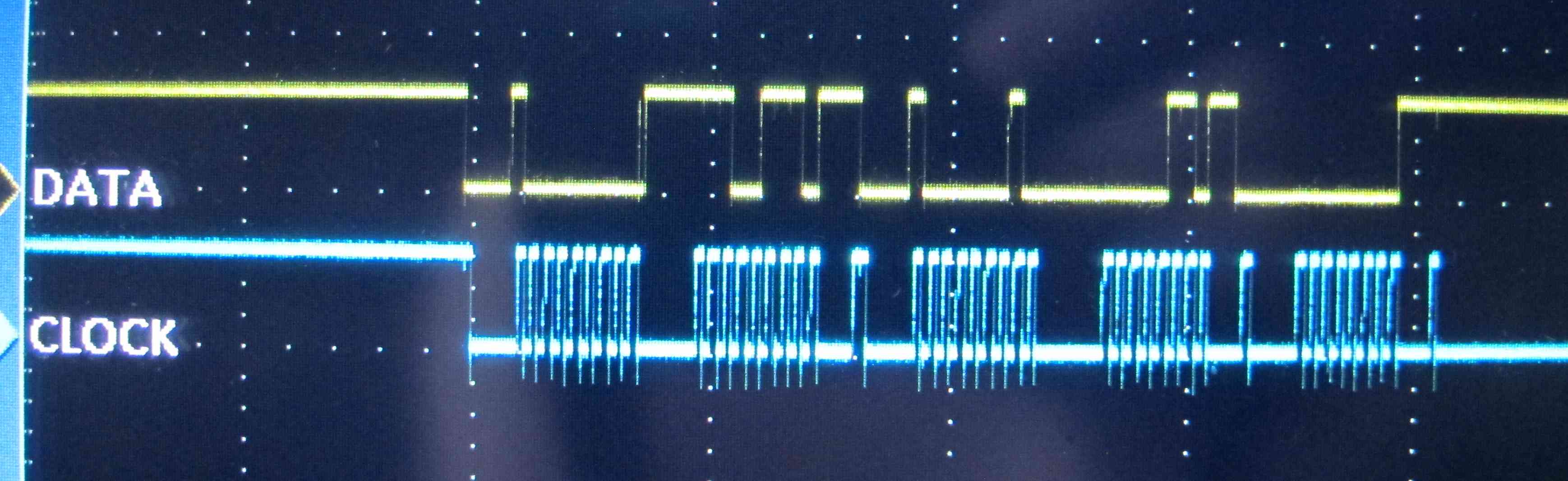

Das zweite ist der HTU21 mit der falschen oder fehlenden CRC:
             SHT:  (USER)0x06 ACK vom HOST
             SHT:  (CRC) 0x00 NOACK vom host - sollte 0xA6 sein
Die Störspitzen sind durch den offenen Meßaufbau bedingt.
Im normalen Test Betrieb bekomme ich immer 0x02. in der 1s Loop ist es
immer 0x06. Das ist möglicherweise bedingt durch die vorherige Abfrage
der Serien Nummer. Muß ich noch ergründen warum das so ist.
Nachtrag: Der SoftReset scheint dem HTU21 nicht gut zu bekommen. Wenn
ich den SOFTRESET weglasse bekomme ich die 0x06. Hier ist vll. ein
Clue...
Beim SHT21 funktioniert das einwandrei.
