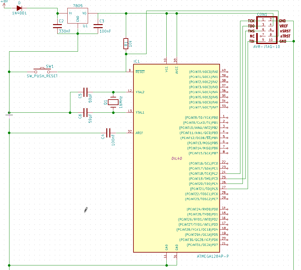

ich bitte um ein (kurzes) Review meines Schaltplanes eines ATmega1284p.
Er beschränkt sich lediglich auf das notwendigste:
 - Spannungsversorgung
 - Quarz
 - Reset-Schaltung
 - JTAG Verbindung zum Programmieren / Debuggen
Da es mein erster Versuch einer eigenen Schaltung ist, würde ich mich
sehr darüber freuen, falls jemand von euch Fehler findet und mich darauf
hinweisen könnte.
Leider konnte ich den JTAG Anschluss nicht sauberer verkabeln, da wollte
die Software und ich nicht zusammenarbeiten (Leitungen durch
Beschriftung gezogen). Ebenso ist der GND Ausgang leider nicht im Bild.
Die beiden unteren Leitungen (links / rechts) führen jeweils zum GND.
Ich hoffe ich habe nichts elementares übersehen.
In diesem "Schaltungszustand" sollte der ATmega nach meinem Verständnis
per JTAG programmierbar / debugbar sein, und natürlich durch seine
eigene Spannungsquelle stabil versorgt werden, sodass ich dann die
Schaltung um die Peripherie erweitern kann.
Viele Grüße,
David

Da fehlen noch zwei 100nF Abblockkondensatoren. Laut Datenblatt sollst
du dem 7805 am Eingang 330nF verpassen. Und wenn du genaue ADC Messungen
durchführen möchtest, solltest du AVCC noch filtern. C1 kann man sich
auch durchaus sparen.

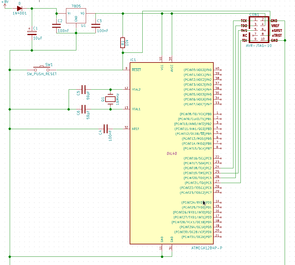

Gast #5342782
Danke erst einmal für die Hinweise.
Hier muss ich jetzt (leider) ganz doof nachfragen: Wo?
>Laut Datenblatt sollst du dem 7805 am Eingang 330nF verpassen.
Stimmt, hätte ich mal ins Datenblatt geschaut statt in das Tutorial :/
>Und wenn du genaue ADC Messungen durchführen möchtest, solltest du AVCC noch
filtern.
Das ist (zum Glück) nicht notwendig. Habe den AVCC nur angeschlossen,
weil es laut div. Beiträgen "zum guten Ton" gehört...
>C1 kann man sich auch durchaus sparen.
Habe ich entfernt.
Habe den Schaltplan entsprechend angepasst.
Viele Grüße,
David

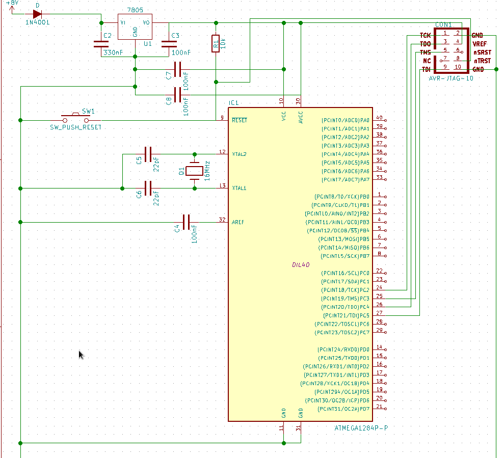

Gast #5342849
> 100nF von VCC nach GND
> 100nF von AVCC nach GND
> Die 59pF am Quarz würde ich ändern auf 22pF
Oh, manchmal hat man wirklich Tomaten auf den Augen ... Danke!
Die Stärke am Quarz habe ich angepasst, da muss ich zugeben hatte ich
Probleme beim ausrechnen.
> "Guter Ton"? Wie man es nimmt - wenn man auf Port A komplett verzichten
> kann:
> "AVCC is the supply voltage pin for Port A ..."
Hmm, ich meine gelesen zu haben, dass VCC und AVCC intern mit einer
Diode eh verbunden sind... kann mich aber gerade nicht an die Quelle
erinnern.
Dann sollte es jetzt passen. Waren ja doch einige Fehler drin.
Muss mich noch intensiver mit der Thematik befassen.
Trotzdem vielen Dank für die Hilfe!
Viele Grüße,
David
Gast #5342873
Eigentlich andersrum. Der Bulkkondensator kommt immer rein. Da würde ich
470µ eingangsseitig und 47µ nach dem 7805 einbringen. Die Kondensatoren
sind relativ klein, im Vergleich zu einem DIP40 Gehäuse. Warum also
weglassen?
Gast #5342874
> VCC und AVCC intern mit einer Diode eh verbunden sind
Wie dem auch sei: versorge ich einen ATmega1284P-PU per Vcc mit 5.0 V
und lasse AVcc offen, messe ich dort 4.2 V; belaste ich AVcc mit 40 mA,
sind es noch 3.6 V.

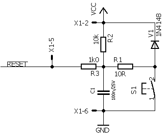

Gast #5344712
> Einen Kondensator direkt am Reset ist aber auch schlecht für
> den Programmer.
Die die ich kenne, vertragen das. Das steht auch so in der App Note
AVR042 Figure 2-2 und dem zugehörigen Text. leider sagt die Note nicht
aus, wie groß der Kondensator maximal sein soll.
Beim Pollin NET-IO Board war mal 100µF drauf, das war zu viel. 10µF
gingen aber, haben die inzwischen auch geändert.
