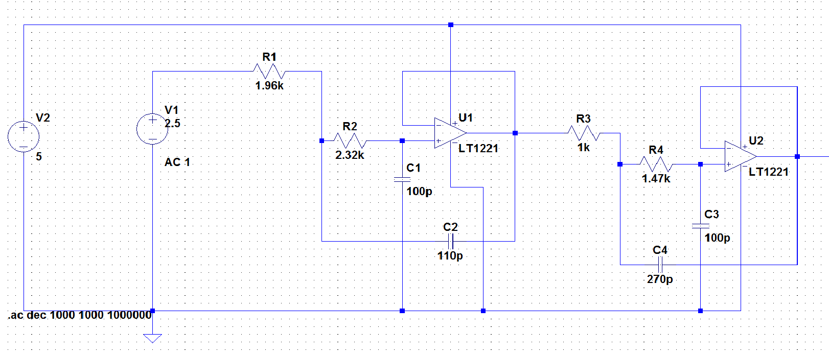

Gast #5112916
Danke für eure Hilfe.

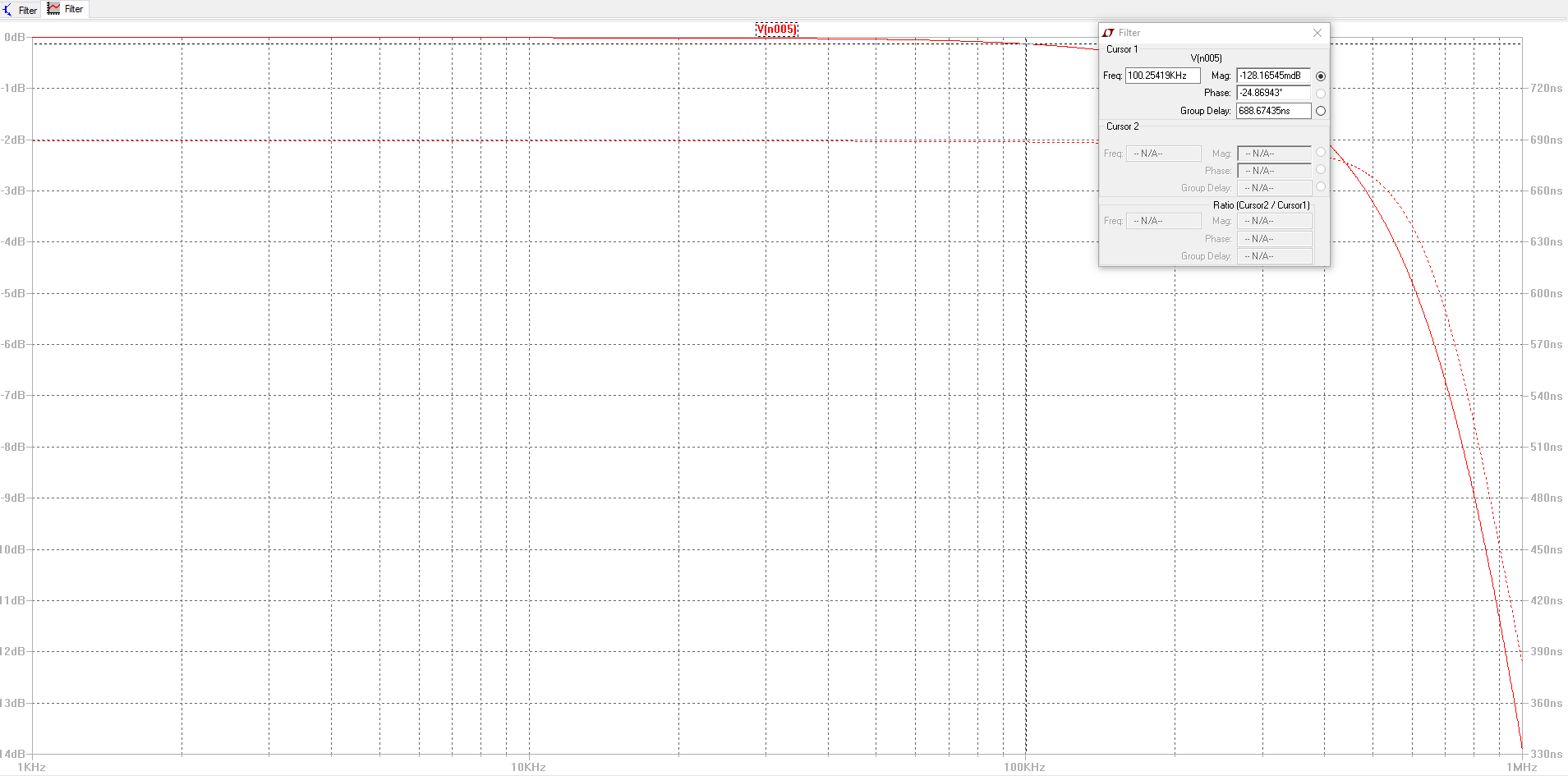

Also ich habe es jetzt zusammengebracht, einen geeigneten Filter zu
suchen und zu dimensionieren. Bei der Simulation musste ich auch einen
Gleichanteil(2.5V) in die Schaltung einspeisen (V2).
1. Kann mir jemand den Grund für die benötigten Gleichanteil erklären?
2. Brauche ich den Gleichanteil auch in der Realität? Der Eingang des
Filters würde zwar konstant auf 2,5V liegen, aber kann je nach
Eingangssignal variieren.
Danke im Voraus.
Gast #5112931
Der OPA kann nur Signale annehmen, verarbeiten und ausgeben, die
innerhalb seiner Versorgungsspannung liegen. Mit 2.5V Gleichanteil bei
5V Versorgung legst du dessen Arbeitspunkt genau in die Mitte.
In der Schaltung: Ja.
> Der Eingang des
Kein Problem, solange das Eingangssignal innerhalb des Aussteuerbereichs
liegt.
Aber der im Schaltbild genannte LT1221 ist dafür denkbar ungeeignet. Was
du bräuchtest, wäre ein OPA mit Input und Output Rail-to-Rail.
- Er will mindestens 4 Verstärkung. Du betreibst in mit 1.
- Er kann kaum mit 5V betrieben werden, zumindest brauchen muss das
Ausgangssignal mindestens 2-3V Abstand von den Rails haben.
Für den LT1221 wäre eine symmetrische Versorgung mit mindestens +/-10V
sinnvoll, dann erledigt sich auch das Problem mit dem Gleichanteil.
#5112937
Zu1:
Weil Du keine symmetrische Versorgung verwenden wolltest. Bild1.
https://www.elektronik-kompendium.de/public/schaerer/opa1.htm
 Zu2:
Ja. Du koppelst das Signal über einen Kondensator ein und über einen
zweiten am Ausgang aus.
Es fehlt Dir an Grundlagen und völlig an praktischer Erfahrung mit
solchen Schaltungen. Das Schaltbild ist grundsätzlich OK.
MfG
Gast #5112944
Ich bin wohl nicht auf meiner geistigen Höhe(wie immer :-) ).
Hab es jetzt mit dem LT1807(bissl teuer) probiert mit einem Rail to Rail
IO und es funktioniert einwandfrei.
Danke für eure Hilfe HildeK und Christian.
Noch eine kurze Frage:
Ich habe jetzt bis 500kHz eine fast konstante Gruppenlaufzeit.
Also wenn ich jeden Messwert um diesen Wert versetzt annehme (in der
Software), habe ich eigentlich keine Phasenverschiebung mehr, oder?

Gast #5113252
Mein Problem ist jetzt:
1.Das was Weka beschrieben hat, aber das bügel ich wieder aus, wenn ich
einen Filter höherer Ordnung nehme. Und die Grenzfrequenz ist eh zu hoch
angesetzt.
2.Das größere Problem ist: Wenn mit dem Oszi zwei Signale abtaste und
diese grafisch darstellen will,  stimmt die Phasenverschiebung nicht.
Bsp:
(Die Werte für die Phasenverschiebung sind extrem Werte und nicht auf
diesen Filter bezogen)
Signal 1: 8khz / phase: 45Grad
Signal 2: 200khz/ phase 90Grad
Differenz: SignalPH1 - SignalPH2 = 45 - 90 = -45 Grad
Sinus mit 8kHz wird um 15 Grad durch den Filter verschoben bezogen auf
das Eingangssignal beim Filter.
Ein zweites Signal wird ebenfalls eingespeißt mit 200kHz. Dieses Signal
wird um 60 Grad verschoben
Wenn ich die Funktionen nun darstelle bzw. die Phasenverschiebung nun
grafisch ablese dann ergibt sich folgende Differenz zwischen den
Signalen
Differenz: (SignalPH1 + 15) - (SignalPH2 + 60) =
 60 - 150 = 90Grad
Ich habe die Gruppenlaufzeit mit der Phasenlaufzeit verwechselt.
Damit habe ich leider mein Problem nicht gelöst. Oder verstehe ich die
Gruppenlaufzeit einfach nicht? Hab mir das von Christan durchgelesen und
habe auch verstanden, dass die Gruppenlaufzeit die Ableitung von der
Phase ist. Dann ergibt der Phasenverlauf keinen Sinn. Steh wiedermal auf
dem Schlauch

Gast #5114029
Ich habe jetzt die Gruppenlaufzeit verstanden.
Der letzte Link von Christian hat mir deutlich geholfen:
http://www.eit.hs-karlsruhe.de/mesysto/teil-a-zeit...
Ich habe mir jetzt den Verlauf auch noch mal genauer angeschaut. Ich
habe bis  100kHz eine (fast) konstante Gruppenlaufzeit.
Würde dies auch erklären, wieso z.B. das Tektronix TDS1002(Schuloszi)
mit 1GS/s Samplerate "nur" eine Bandbreite 60MHz hat? (Man kann mein
Projekt nicht mit einem professionellen Oszilloskop vergleichen, aber es
ist eine reine Verständnisfrage)
