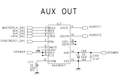

Der Audio-Multitracker Korg D3200 hat zwei AUX Ausgänge, die über einen
DA Wandler AK4384ET gespeist werden. Ich würde gerne das Gerät
dahingehend pimpen, dass mir diese beiden AUX Kanäle auch als AES-EBU
Stereo Signal ausgegeben werden. Meine Hoffnung ist dabei, dass die
Ansteuerung des DA Wandlers so generisch ist, dass es auch einen AES EBU
Encoder Baustein versteht. Konkret habe ich mal den CS8406 als
potentiellen Kandidaten auserkoren.
Anbei ein Schaltplanausschnitt, wie der DA Wandler im D3200 verschaltet
ist. Da die Firmware des Herstellers natürlich nicht im Quellcode
verfügbar ist, habe ich keine Ahnung, wie genau der DA Wandler genau
angesteuert wird, außer dass das Gerät auf 44.1kHz/16Bit, 48kHz/16Bit,
44.1kHz/24Bit und 48kHz/24Bit konfiguriert werden kann.
Besteht Hoffnung, dass so ein Vorhaben realistisch ist? Gibt es
geeignetere ICs als den CS8406 für sowas?

Nicht unbedingt, das Ding hat ja auch einen Standalonemodus. Wenn eines
der Sampleformate passt, setzt man die paar Statusbit-Pins auch noch auf
was vernünftiges und es läuft.
Wenn man das DB vom AK4384 mit dem Schaltplan vergleicht, sieht es wohl
so aus:
P9 P/S open -> Pullup -> Parallel Control Mode
P7 VCC -> Auto Setting Mode
P8 VCC -> DIF0=1 -> 24Bit I2S Compatible
Damit gibts für den CS8406 überhaupt nur noch "Serial Input Format IF2 -
I2S". Bleibt noch die Frage nach dem Mastertaktverhältnis, das der
AK4384 selbst feststellt und der CS8406 als Steinzeitchip wissen muss.
Im Schaltplan steht nichts, also entweder messen oder die 4
Möglichkeiten durchprobieren. Nur bei einer wird ein vernünftiges SPDIF
rauskommen.

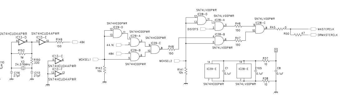

Da gibt tatsächlich ein anderer Teil des Schaltplans weitere Hinweise:
Das Clock Signal wird für ein 48kHz Samplerate durch ein 24,576 MHz
Quarz generiert und durch ein NAND Gatter Grab bis zum DA Wandler als
MASTERCLK_DAC geschleust.
(Firma: matzetronics) #5535154
> Quarz generiert
512-fache Masterclock schafft der CS8406 ja auch im Hardware Mode. Und
das I²S Format scheint dem CS auch nicht unbekannt zu sein. Sollte also
klappen. Ich würde evtl. die TXP und TXN Ausgänge noch buffern bzw.
kurzschlussfest machen, bevor du sie auf den XLR gibst.
Gast #5535156
Das TTL Grab ist ein Mux der entweder auf 44.1*512 oder 48*512 gestellt
wird (MCKSEL1).
Zusätzlich kann auf eine andere Clockquelle umgeschaltet werden. Das
dient vermutlich dazu um auf ein externes Signal (SPDIF) zu
synchronisieren.
Prüf also erst Mal ob der CS4806 überhaupt mit FS512 arbeiten kann. Ich
bin mir da nicht sicher hab den immer mit FS256 =12.288 MHz betrieben.
Thomas
