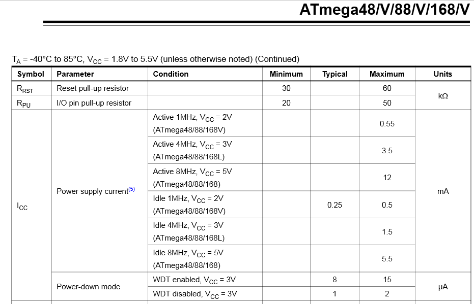

ich habe zwei AtMega48 mit ein und dem selben Programm beladen.
Einer der beien braucht 11mA - der andere 30mA.
Woran könnte das liegen?
Wenn ich nur ein Programm schreibe an dem ich alle Ports auf aus schalte
und nichts mache liegt der unterschied immer noch bei 15mA - ist das
normal?
Grüße
Albi

Es gibt ein Fuse-Bit namens "Clock Divide", mit dem sich der
Stromverbrauch ggf. auch reduzieren lässt.
Vergleichst du den Stromverbrauch, indem Du den Controller umsteckst?
Oder hast Du zwei unterschiedliche Boards, in denen die beiden
Kandidaten stecken?

Auf der selben Hardware mit der selben Beschaltung?
Denn ein Stromverbrauch von 30mA allein für den uC scheint mir ziemlich
hoch. Da könnte auch einfach ein Kurzschluss eines Portpins nach Vcc
oder GND oder einer zwischen 2 Output-Pins im Spiel sein.

Hab die Schaltung bereits zusammengelötet. Ich stecke die beiden Chips
immer in die selbe Platine. Nein, die Fuses sind bei beiden gleich. Hab
sicherheitshalber das Programm erneut auf beide Chips übertragen und
- Das gleiche immer noch einmal 32mA und einmal 12mA
Kann vielleicht die Diode "lecken"? Dieses Human Body dingens...
Grüße
Albi

> Ich stecke die beiden Chips immer in die selbe Platine. Nein, die Fuses
Hats beim Umstecken mal geknistert?
Dann ist evtl. einfach einer der beiden kaputt.
Probier doch mal, beide zu löschen und steck sie dann auf die Platine.
Oder steck sie auf die Platine und aktiviere den Reset.

Riecht nach Kurzschluss. Der mit 30mA ist der Gesunde und der mit 11mA
hat einen kaputten Port.
Wenn man die Schaltung wohldosiert mit Strom versorgt, sieht man
vielleicht einen Pin etwas überhalb 0V bzw. unterhalb Vcc, ohne das was
kaputt geht.
Noch eine Frage: funktionieren tun sie aber beide?
Welche Funktionen/Komponenten  des µC verwendet dein Programm?
Welche Datecodes haben die beiden?
neuer PIC Freund schrieb im Beitrag #5858682:
Das Datenblatt spricht andere Worte...
