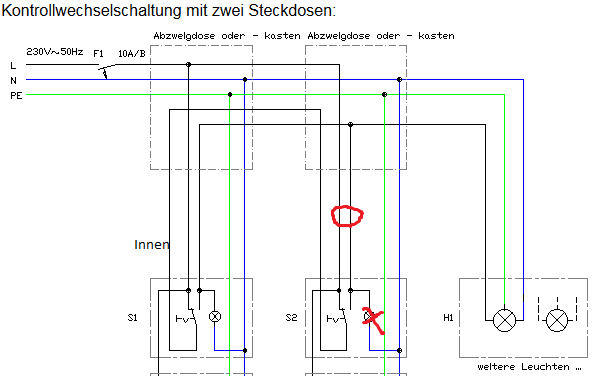

Bau eine Kontroll-Wechselschaltung. Das müsste auch gehen, wenn man
einen Kreuzschalter dazwischen hat. Oder Ein Relais in eine Abzweigdose
und mit Taster. Alternativ gibts noch Funklösungen oder Bussysteme, die
über die Stromleitung übertragen werden.
Vielen Dank für die vielen Tips, Relais, Taster oder Bussystem würde ich
gern vermeiden.
@aaa
Kontrollwechselschaltung scheint mir eine gute Idee, das passt sogar.
Hier
http://eltechnik.50webs.com/grundschaltung.htm
Genial, die Adern reichen dafür, man nutzt die Schalter nur anders...
Nur wie geht das dann in Verbindung mit einem Kreuzschalter?
Danke danke - klasse Tip!
Hannes

Bitte mal prüfen, aber ich denke so sollte es funktionieren.
Der rechte Umschalter ist der innen mit Kontrolleuchte, am roten Kreis
muss der Wechselschalter rein, die rot ausgeixte Kontrolleuchte braucht
man nicht, würde die überhaupt richtig anzeigen?
Würde sie nicht, bei gekreuztem Kreuzschalter würde diese
Kontrollleuchte immer an Phase hängen statt an der geschalteten Phase
der Lampe und damit Mist anzeigen.
Aber man braucht ja nur innen die Kontrollleuchte.

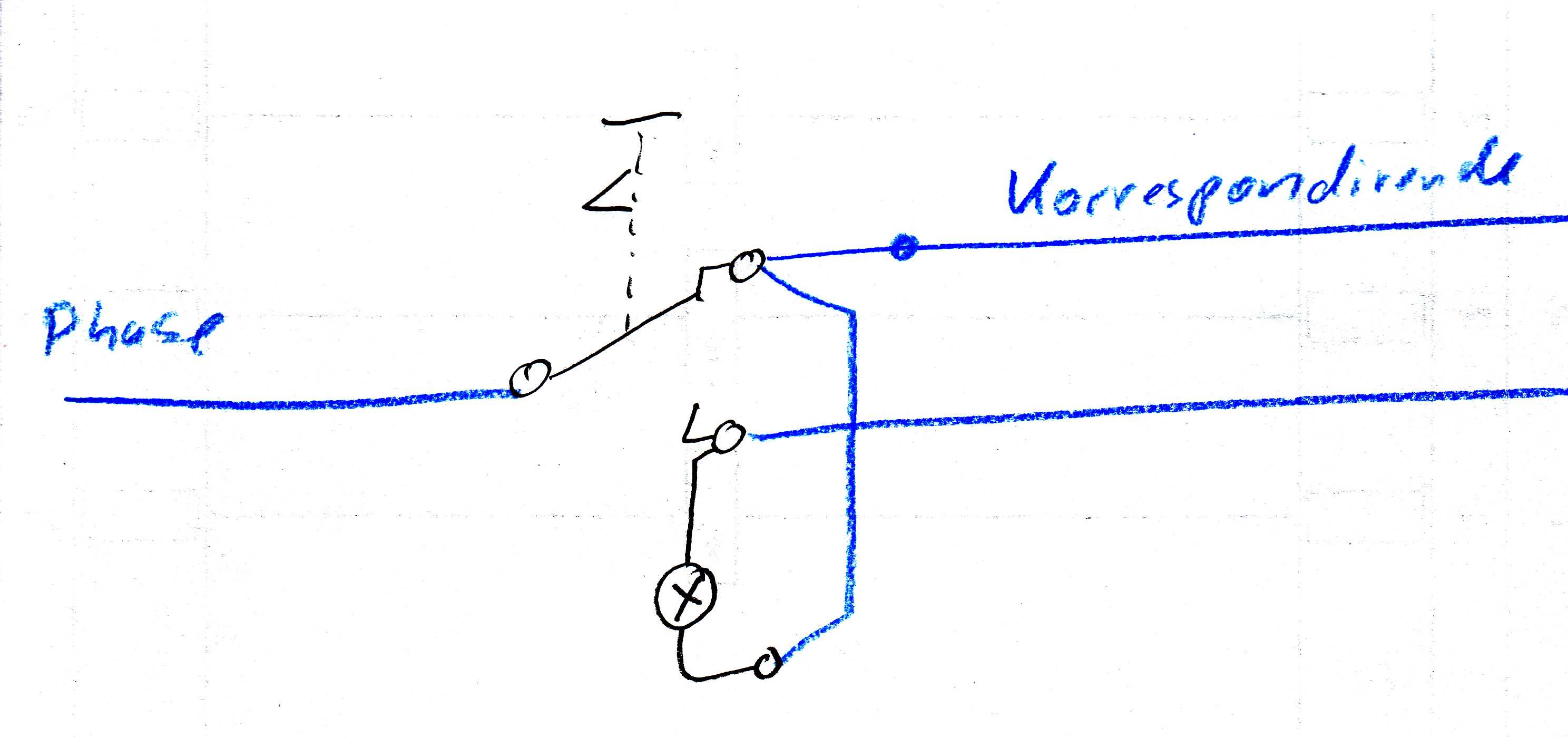

Ich habe nicht alle Antworten gelesen.
Vielleicht war ja die Lösung schon dabei.
Einfach geht es für Leute die um die Ecke
denken können.
Tausche den Schalter im Haus gegen
einen Wechselschalter mit Lampe.
Mach eine Brücke zwischen dem freien
Lampenanschluss und dem anderen
Korrespondierenden.
(siehe Zeichnung)
Als Lampe eine empfindliche Glimmlampe
nehmen. keine LED.
Die Lampe im Schalter ist jetzt aus,
wenn die Schuppenlampe an ist.
Stimmt, wenn ich noch mal genau nachdenke klappt das mit dem
Kreuzschalter bei einer Kontroll-Wechselschaltung nicht. Also doch
Relais, Bus oder auf einen Schalter verzichten.
Hast du mein Vorschlag angeschaut? Das müsste igentlich gehen wenn man
nur eine Kontrollleuchte innen braucht.
Aber Reinhards Lösung müsste auch gehen, wenn man mit der negativen
Logik leben kann. Ist poteinfach und braucht keinerlei Umverkabelung.
Danke Reinhard für querdenken, ich war zu doof um darauf zu kommen.

die Betriebsspannung gering halten damit die Lampe nicht so hell ist und
länger hält.
      1N5407
L --+--(X)--+--Wechselschalter--Lampe--N
      1N5407
Dennoch sieht die Schaltung einfacher aus.
