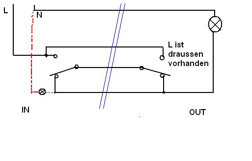

Wechselschaltung:
ein schalter drinnen
ein schalter draussen
licht draussen, das licht hängt am schalter draussen mit L, es liegen
also die 2 leitungen der wechselschaltung und der N nach draussen.
Erdung soll nicht verwendet werden...
nun soll drinnen ein schalter mit lämpchen angebracht/eingetauscht
werden.
die frage:
gibt es einen schalter der für dieses problem gedacht ist, also
irgentwie den stromfluss zur lampe checkt und das glimmlämpchen ein
schaltet, wenn draussen licht an ist!? wie auch immer, es gibt böse
menschen die soetwas behaupten...
wie seht ihr das!?
m.

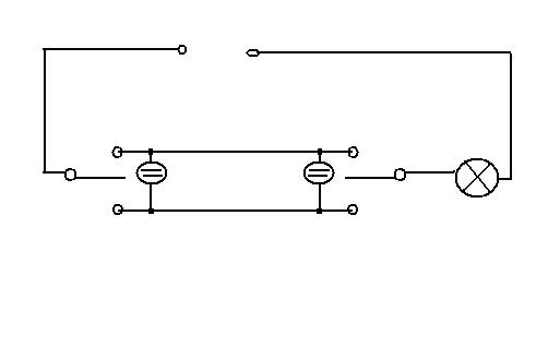

Gast #679234
Mit einfachem Austauschen des Schalters wird es nicht gehen. Da die
Schalterstelung des Schalters drausen unbekannt ist, kann man nur auf
Stromfluss überwachen und ein Lämpchen schalten.

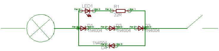

Eine Bastellösung die wohl funktioniert, aber sicher jeder Norm
widerspricht, wäre:
3 Päärchen antiparallel geschalteter Dioden in Reihe zu dem
Com-Anschluss des Schalters drinne. Darüber fallen dann ca. 2 V ab wenn
Strom fließt. Damit ließe sich eine LED speisen. Aber: viele Nachteile:
Kein sauberer Sinus mehr, Überlastungsgefahr bei Lampentausch,
Verlustwärme, ... (daher so nicht machen)

dann gibt es wohl noch diese möglichkeit: (siehe anhang) habe ich bei
bush jaeger gefunden, so wie ich das sehe glimmt dort die lampe immer,
wenn das licht aus ist....
@tex
eine kontrolleuchte
man man...
m.

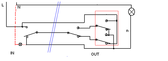

Gast #679297
ach ja, das problem könnte sein, das auch noch ein kreuzschalter mit
dazwischen ist.
stromstosser ist auch eine schöne idee, scheidet aber auch aus, da zu
aufwändig, für eine kleine kopntrolleuchte lohnt sich das nicht,
draussen ist aufputz, mit steckdosen usw.. dann müsste alles erneuert
werden, da es die taster in der reihe sicher nicht mehr gitb usw...
ich müsste mich mal umsehen, aber eine phase ist draussen auf jeden fall
auch vorhanden... die sparwechselschaltung evtl mit einem kreuzschalter
kombinieren.. ich werde mir das mal durch den kopf gehen lassen...
m.
Gast #679493
...also, dies ist eine lösung die wirklich in frage kommen würde, danke
tex. leider habe ich den kreuzschalter der auch draussen sitzt
vergessen, jetzt scheint es so, als wäre dieser das problem, wenn man
die sparschaltung verwendet, denn er lässt sich nicht so einfach mit dem
konzept verheiraten... ich habe hier schon ein paar konstellationen
durchprobiert...aussichtslos!?
m.

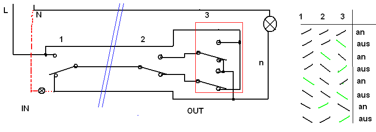

Gast #679555
...das ists...
wenn es aus ist, kann von jeder stelle aus das licht eingeschaltet
werden
wenn es an ist, kann es von jeder stelle aus ausgeschaltet werden...
ich hoffe ich habe nichts übersehen...
m.

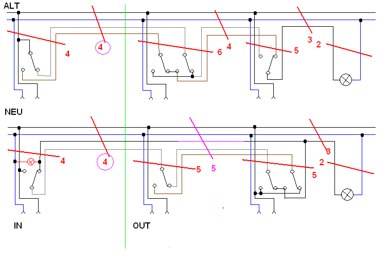

Gast #679592
...zum abschluss noch der Umbauplan, leider wird an einer stelle dennoch
eine leitung mehr benötigt, müsste man dann vor ort sehen, ob diese
nachziehbar ist... ansosnten scheint es alles zu passen.
die beiden schalter draussen werden einfach getauscht, so lange sie von
einem hersteller sind, sollte das passen.
gruß,
m.
