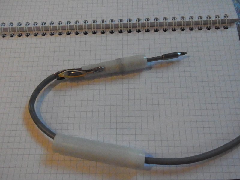

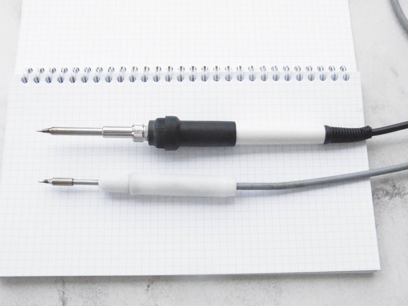

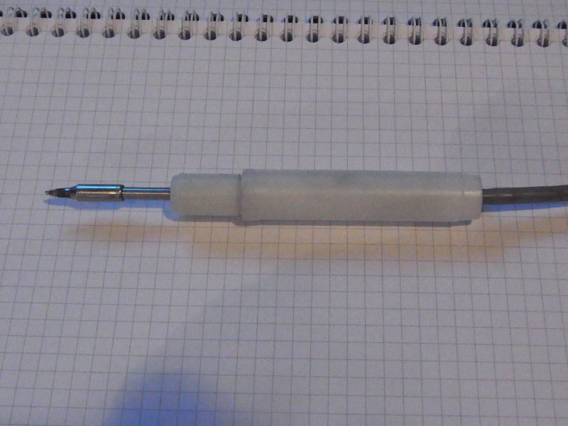

Moderator Persönliche Seite #5518078
Max B. schrieb:
> Ist man da kostentechnisch nicht schon relativ nah an der originalen?
Nö.  Kolben(halter) habe ich hier mal für 15 Euro oder so im Forum
bekommen, Spitzen bekommt man für 15…20 Euro.  Der Rest ist dann die
Elektronik.  Sollte man alles zusammen unter 100 schaffen.
Was einem natürlich dabei fehlt, ist all der schöne Mechanikteil,
Ablage für die Spitze und sowas.

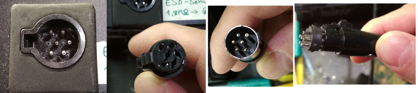

JBC - 7245-A / T245-A samt zB JBC - C245-931 - Lotdepotspitze
Die Versorgung baust du selbst.
Kosten bisher (ohne Versorgung) ca. 100 EUR
@Jörg Was für einen Anschluss haben diese JBC Lötkolben?
Wo bekomme ich diesen als Bauteil her?
Ich habe laute Weller hier stehen.
Die sind alle viel besser als die LS 1000.
Moderator Persönliche Seite #5522478
Ist ein DIN-Stecker (genauer: DIN-Kupplung).  Sieht zwar bisschen
ungewöhnlich aus in der Ausführung, die JBC verbaut, aber ein
08/15-DIN-Stecker von Conrad oder Reichelt passt dennoch dran.
Ich kann das heute abend mal fotografieren, wenn Interesse besteht.

Hier, Qualität miserabel, aber alles Wichtige sollte man erkennen
können.
Links der Stecker an der Station, daneben (etwas unscharf) die Kupplung
am Lötkolbenkabel.  Daneben dann ein Standard-DIN-Stecker, ganz rechts
der reine Inhalt eines solchen Steckers, eingesteckt in das Kabel des
Lötkolbens.  Der reguläre Blechmantel würde wegen der großen Plastenase
nicht passen, aber das könnte man sicher irgendwie zurechtfeilen.

Jörg W. schrieb:
> Aber allein die Mechanik, sowohl was den Spitzenhalter als auch die
> Ablage betrifft,
Von der Ablage hab ich NICHT geschrieben, nur vom Handstück, was teuer
genug ist. Aber ich hab ja gesagt, daß ich sowas sportlich sehe.
Also, man braucht ein Stückchen Edelstahlrohr, ein Stückchen
Edelstahl-Rundmaterial (man will ja keinen rostenden Kolben...), dazu
ein paar Stückchen Kunststoff, z.B. POM oder PA6 oder wer's ganz edel
haben will auch Teflon und zwei simple Sicherungshalter-Blechklemmen,
also die einzelnen Blechdinger wie man sie auf ne Leiterplatte löten
kann.
Als nächstes braucht man einen Plan. (wer hätte das gedacht?)
Dann wird ein bissel gewerkelt, die Mittagspause in der Werkstatt reicht
dafür aus.
Die Blechklemmen kann man auch am heimischen Küchentisch zurechtbiegen.
Bei beiden werden die Teile, die zur Leiterplatte hinzeigen, aufgebogen,
so daß sie eben flach sind und die Seiten, wo die Feinsicherung
eigentlich hin soll, werden passend zur JBC-Kartusche gebogen. Die
Endnasen werden abgekniffen.
Zum Verzinnen des Edelstahlrohres benutzt man gewöhnliches Lot und einen
Tropfen Hydrazin-Lösung - oder wer das nicht hat benutzt eben Salzsäure.
Und die Gestaltung der äußeren Plastikteile ist dem jeweils eigenen
Geschmack anheimgestellt.
Zum Schluß noch ein Größenvergleich mit den chinesischen
T12-Lötkartuschen.
So.
W.S.

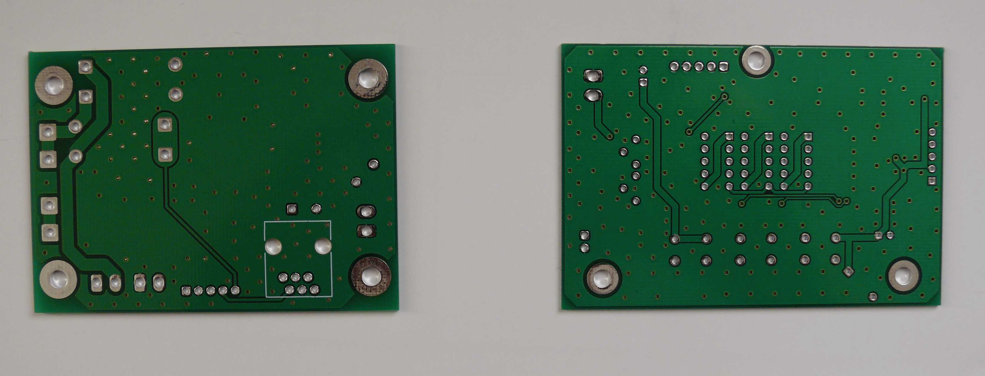

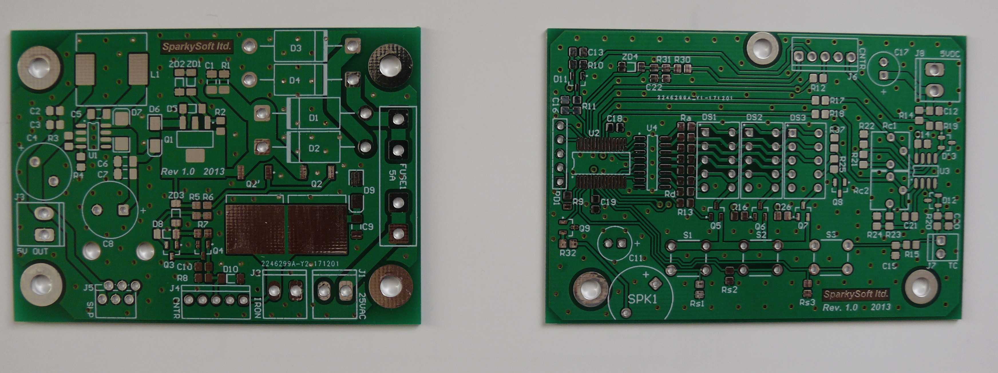

#5534616
Kalle S. schrieb:
> bzgl. Nachbau für JBC mal folgende Links
> http://dangerousprototypes.com/forum/viewtopic.php?f=56&t=5264
Falls jemand passende Platinen dazu haben will -> PN
PIC und paar LED Anzeigen kann ich den ersten Interessenten auch noch
dazu geben.
So eine Station werkelt schon lange bei mir, hab sie gleich nachdem der
Thread dort begann nachgebaut. Sehr angenehmes arbeiten damit.
Sogar mit dem Entwickler hab ich dazu paarmal Kontakt gehabt.
