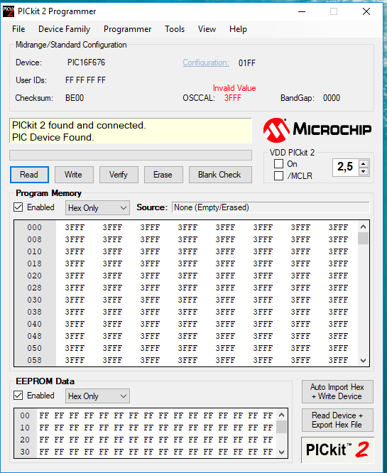

Ich habe ein kleines Programm zur AKKU Spannungsüberwachung geschrieben.
Jetzt wollte ich das Programm in den PIC 12F675 bzw. 16F676 schreiben.
Seit kurzen bekomme ich jetzt immer die meldung das der OSCCAL wert
falsch ist.
Ich benutzt den PICKIT2 Version 2.61 und microC PRO for PIC c.7.1.0
unter windows 10.
Kann mir jemand sagen woran es liegen kann.
Gruß KHZ

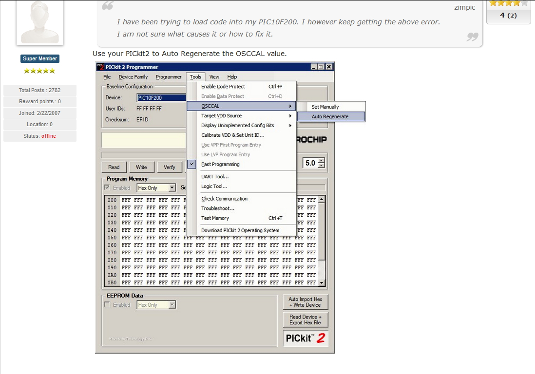

Karl-Heinz Zeidler schrieb:
> bei mir leider nicht. Zu mindest nicht der Auto Regenerate. Das set
> Manually geht.
Der kalibrierte Wert ist ja nur dann von Interesse,wenn man es halbwegs
genau haben moechte.Fuer eine simple Eieruhr z.B. (der interne
RC-Oszillator ist ja schon von Haus aus nicht soooo genau..)
Nimm einfach einen neuen Pic und markier den Pic,dessen kalibrierter
Wert verloren ging und verwende ihn fuer andere Projekte.
Fuer die manuelle Eingabe nimm den Wert 0x3400.
If you do not really care about the oscillator accuracy, you can save
the trouble and set it to about 0x3400 from the PICkit 2 V2.40 PC
application.
Im uebrigen ist der PIC12F675 auch nicht mehr Stand der Dinge.Bim
naechsten Einkauf ersetze ihn mit PIC12F1840 - der duerfte sogar auch
noch billiger sein...
Hat eingebaute Referenzspannungsquelle,DAC-Wandler und sonstiges....
