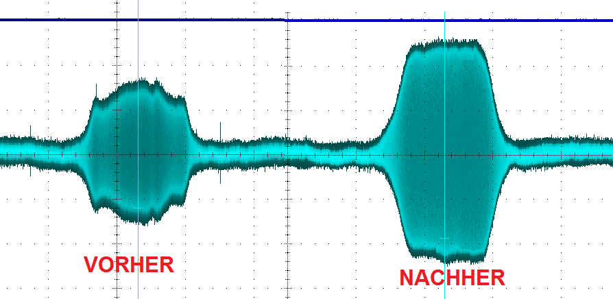

Gast #5498687
Hallo Ralph,
wollte nur kurz Schaltplan zeigen falls es dich interessiert, das ist so
eine „Quarz-Strecke“ aus einem Empfänger nach dem ersten Mischer, wo
zwei gleiche Quarze sind. Den zweiten Quarz habe ich gegen 55M15
getauscht, was bessere Ergebnisse in Unterdrückung all möglicher
„Schlupflöcher“ gebracht hat. Die richtig abzustimmen hat es in sich,
weil die Strecke viel zu niederige Impedanz hatte, das sieht man daran
dass beide Quarze initial auf der niedrigeren Frequenz sitzen. Würden
die Schwingkreise höhere Güte haben, würden sie auf der etwas höheren
Frequenz sitzen. D.h. hier musste ich die Güte der Schwingkreise zuerst
anheben, oft muss man die Spulen selbst wickeln bzw. tauschen, hier
hatte ich Glück da ein Paar Kondensatoren an T13 und T14 haben schon
gereicht, und schon war die initiale Frequenz höher, sie
„runterzuziehen“ ist viel einfacher, geht schon mit Widerständen oder
mit Drehung am Spulenkern.  Ab da war es schon viel leichter, ich habe
zuerst den ersten Quarz (links) abgestimmt und zweiten erstmal mit einem
Kondensator ersetzt. Danach den zweiten reingesetzt, und dann beide,
aber der Erste (links) gibt halt alles vor und muss perfekt „sitzen“.
Im Schaltplan fehlen ein Paar Widerstände für die Abstimmung der
Mittenfrequenz der Quarze, und wenn die nicht genau sitzt, hört man dann
den Unterschied zwischen den geraden und ungeraden Frequenzen, da in so
einem Doppelsuperhet-Prinzip die 1ZF und 2ZF an Frequenzschritten
beteiligt ist.
Gast #5498689
Habe aber noch was vergessen: den Q1 habe ich ebenfalls tauschen müssen,
der war auch für niedrige Impedanz verantwortlich. Mit einem besseren
Transistor klappte auch die Filterform problemloser.
#5498757
naja die Schaltung ist schon etwas merkwürdig.
Die Quarzfilter welche ich bisher kannte wollten alle mit einen
Widerstand zwischen 500 Ohm und 3 Kohm je nach Filter und parallel
einige pf Kapazität abgeschlossen sein.
Warum bei dir eine Induktivität als Abschluss drin ist?
Transistoren mit Emitter, bzw Source an Masse zeichen sich dadurch aus
das sie sich am Kollektor bzw Drain als Stromquelle verhalten. Das heist
der Ausgang ist hochohmig. Hier wäre ein Parallelschwingkreis als
Arbeitswiderstand sinnvoll. Der Sekundärkreis hat dann entsprechend
weniger Windungen um auf die gewollte Impedanz für das Quarzfilter zu
kommen.
Dieser Kreis sorgt dann mit für die Weitabslektion des Streifens.
Die Güte des Parallelschwingkreises muss so bemessen sein, das die
Bandbreite breiter ist als die des Quarzfilters, damit sich die Impedanz
des Parallelkreises nicht zu krass ändert, aber noch nicht so breit, das
die Nebenresonanzen des Quarzfilters noch genügend unterdrückt werden.
Gegentaktmischer wie in deinem Falle sind übrigens problematisch, weil
die Unterdrückung der Oszillatorfrequenz extrem durch die Symetrie des
Mischers abhängt und damit auch extrem durch den Abgleich des
Ausgangsfiltes.
Es wurde früher gerne angewandt, weil Diodenringmischer noch nicht so
verbreitet, oder zu teuer war.
Ralph Berres
Gast #5498859
Oh ja, und rate mal aus welchem Gerät sie stammt? :)
Aus diesem: https://www.wellenjagd.com/radios/tecsun/pl-660/
Es ist also nicht "meine" Schaltung, ich musste sie nehmen wie sie ist,
inklusive der Güte der vorhandenen Schwingkreise.
Aber abgesehen von Abschlüssen etc., treiben die Chinesen noch mehr
Schweinereien in diesen Empfängern. Ich habe z.B. festgestellt dass sie
die 1ZF verschieben/umschalten, um die Mitte des Piezofilters für 2ZF zu
treffen.
Aber der Gegentaktmischer arbeitet hier gut, es ist praktisch nichts vom
Oszillatorfrequenz zu spüren.
Der Punkt ist der, wenn man PL660 richtig abstimmt, steht dem nicht
abgestimmten (Fabrikzustand) stationären Empfänger S2000 im nichts nach.
Aber es sind mehr Abstimmungen zu machen als nur die Quarze, klar.

Gast #5560638
gesprochen wurde genug, um dem Ganzen vielleicht einen praktischen Touch
zu geben, so sieht die "Vorher-Nachher"-Messung eines schmalen
Piezifilters des zweiten ZF (455kHz) in einem Empfänger PL660 aus.
Ganz grob erklärt, sitzen solche Filter in der Regel in einer für sie
viel zu niederimpedanten Umgebung und haben deshalb schlechte
Filterform. Das Ergebnis ist der dumpfe Klang, wenn man auf den schmalen
Filter umschaltet. Das Problem betrifft nicht nur portable Geräte, auch
stationäre Empfänger haben nicht selten diese Macke.
Durch verschiedene Maßnahmen hebe ich die Impedanz etwas an: in dem
Empfänger war es etwas aufwendiger gewesen: ich musste den
Eingangsübertrager neu wickeln, ein kleiner Kodensator und zwei SMD
Drossel(1mH und 0.8mH) waren hier die Anpassung. Meist reichen schon
zwei Drossel aus für deutliche Verbesserung.
Das Ergebnis ist der volle Klang, mit Bässen und Höhen bei
schmalbandigen Signalen, wie z.B. bei SSB. Sind beide Filter (schmal und
breit) angepasst, merkt man beim Umschalten gar keine Klangveränderung,
nur das Rauschen nimmt ab. Das Problem ist dass die Meisten schon
vergessen haben wie gut ein Empfänger klingen kann, sebst auf KW, es
gibt heute nur schlecht abgestimmte Geräte die schlecht klingen.
Solche "handabgestimmte" portable Geräte (auch der Rest wie 1st-ZF
abgestimmt), kommen schon an die stationäre Empfänger ran und empfangen
deutlich weniger Störungen.
