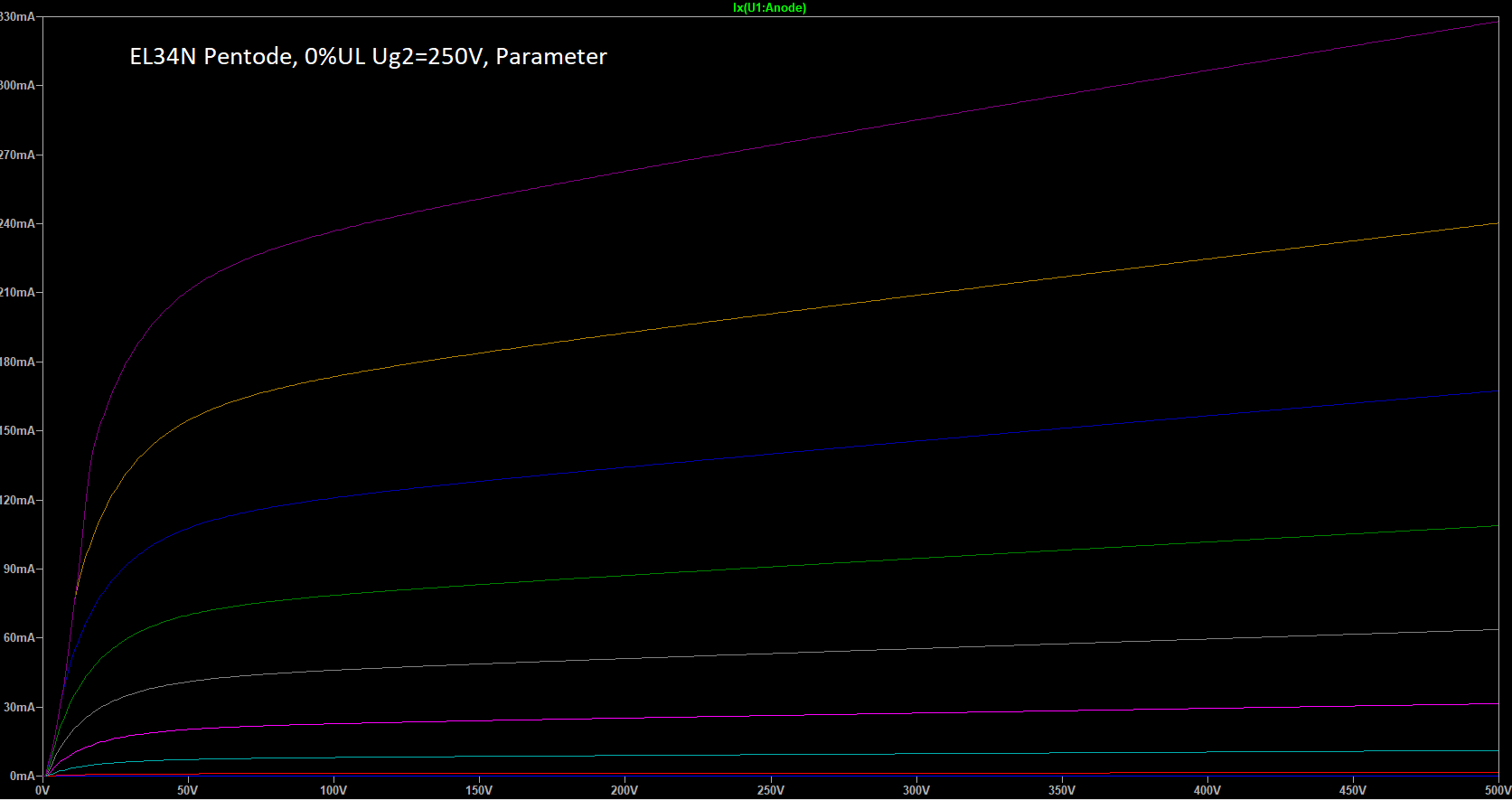

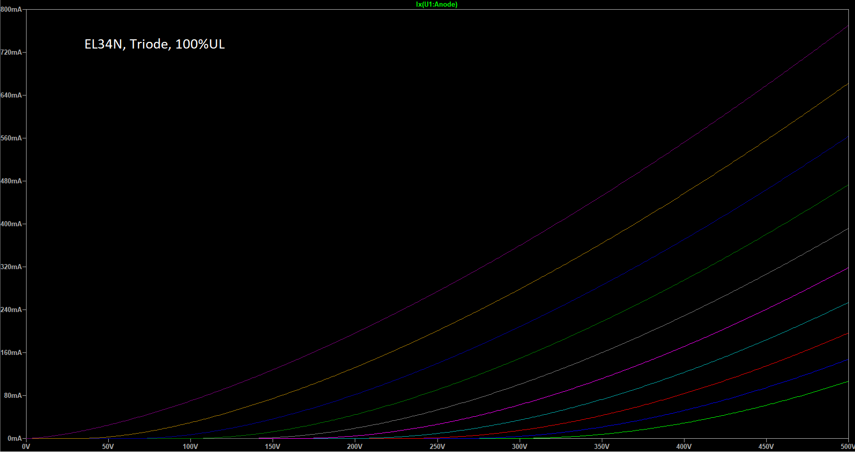

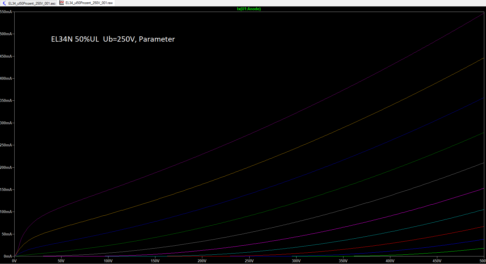

Wenn du die gewünschte Kennlinie nicht Punkt für Punkt aus den Kennlinienscharen entnehmen kannst: Selber messen! Die Konstrukteure haben sich damals viel Mühe gegeben um den Rg2 hinwegzuoptimieren, und wenn du ihn nun doch wieder einbaust, dürfte der Gewinn, wenn überhaupt vorhanden, eher bescheiden sein.
#5510473
nachtmix schrieb: > Die Konstrukteure haben sich damals viel Mühe gegeben um den Rg2 > hinwegzuoptimieren, und wenn du ihn nun doch wieder einbaust, dürfte der > Gewinn, wenn überhaupt vorhanden, eher bescheiden sein. Stimmt nicht, siehe Datenblatt. Der Rg2 war damals die einzige Möglichkeit das Schirmgitter vor Überlastung zu schützen. Ohne diesen Widerstand gab es dann halt häufiger Röhrendefekte. Hat man oft in Kauf genommen, weil der Widerstand "Verluste" bringt. Da dieser Widerstand empfohlen wird, müssen auch die passenden Kennlinien dazu geliefert werden. nachtmix schrieb: > Wenn du die gewünschte Kennlinie nicht Punkt für Punkt aus den > Kennlinienscharen entnehmen kannst: Selber messen! Das werde ich machen und mit dem Resultat einer Simulation vergleichen. Passt das, dann lasse ich das den Rechner machen. Da Verstärker nach wie vor mit dem Schirmgitter-Überlastungsschutz- Widerstand gebaut werden, sollte das aber schonmal jemand gemacht haben. Oder meinst Du die Zeichen ihre Arbeitsgraden in das falsche Kennlinienfeld? (Zutrauen würde ich das inzwischen.) LG old.
#5510584
Aus der W. schrieb: > Oder meinst Du die Zeichen ihre Arbeitsgraden in das > falsche Kennlinienfeld? (Zutrauen würde ich das inzwischen.) Schonmal jemand ein UL-Ausgangskennlinienfeld gesehen? Auch das müsste man eigentlich haben wenn man solche Schaltungen baut. Man hört ja nur Aussagen wie: "Ist Irgendwas zwischen Triode und Pentode". Hier habt Ihr ein UL-Kennlinienfeld für 50%UL bei 250V Betriebsspannung. Zum Vergleich habe ich für Euch noch das Kennlinienfeld der Pentodenschaltung =0%UL und das der Triodenschaltung =100%UL dazu getan damit man den Unterschied erkennt. Solche Kennlinienfelder könnt Ihr mit der Simu aus diesem Beitrag Beitrag "Re: Röhrenverstärker Erfahrungen und Empfehlungen" erstellen. LG old.
#5510978
Ist ja spannend, was man so alles mit einem Simulationsprogramm so machen kann. Du kennst dich mit so was aus? Habe mal gehört, jede Simulation soll nur so gut sein, wie die zugrunde liegenden Modelle. Wie wurde sicher gestellt, dass das verwendete Modell den realen Röhrendaten entspricht? Wurden die simulierten Kennlinienfelder gegen die aus einem der einschlägigen Datenblätter abgeglichen? Mit welchem Ergebnis, welche Abweichungen wurden ermittelt? Wird beispielsweise Gitterstrom (G1) richtig simuliert? Kannst du mal die simulierten und die "echten" Kennlinienfelder-Vergleiche hier mal vorzeigen. Das wäre sehr interessant! Ist das Modell der hier verwendeten EL34 ein echtes Pentodenmodell, oder unzutreffendes Tetrodenmodell? Wird beispielsweise Gitterstrom (G2, G3) richtig simuliert? Ist insbesondere bei der EL34 relevant, weil hier G3 frei verdrahtet werden kann. Handelt es sich um ein Heuristisches oder ein Raumladungsmodell? Wie valide sind unter diesen Umständen die Simulationsergebnisse die auf Modellen unbekannter Qualität beruhen? Ist es zulässig aufgrund dieser Simulationsergebnisse weitergehende Schlüsse zu ziehen, oder ist es lediglich eine moderne Variante der Kaffeesatzleserei nach Augurenart?
#5510993
tubie schrieb: > Ist es zulässig aufgrund dieser Simulationsergebnisse weitergehende > Schlüsse zu ziehen, oder ist es lediglich eine moderne Variante der > Kaffeesatzleserei nach Augurenart? Jehova! Er sagte: Jehova. Es ist unverschämt, an den Aussagen des Simulanten auch nur den geringsten Zweifel zu hegen. Weißt Du das denn nicht?

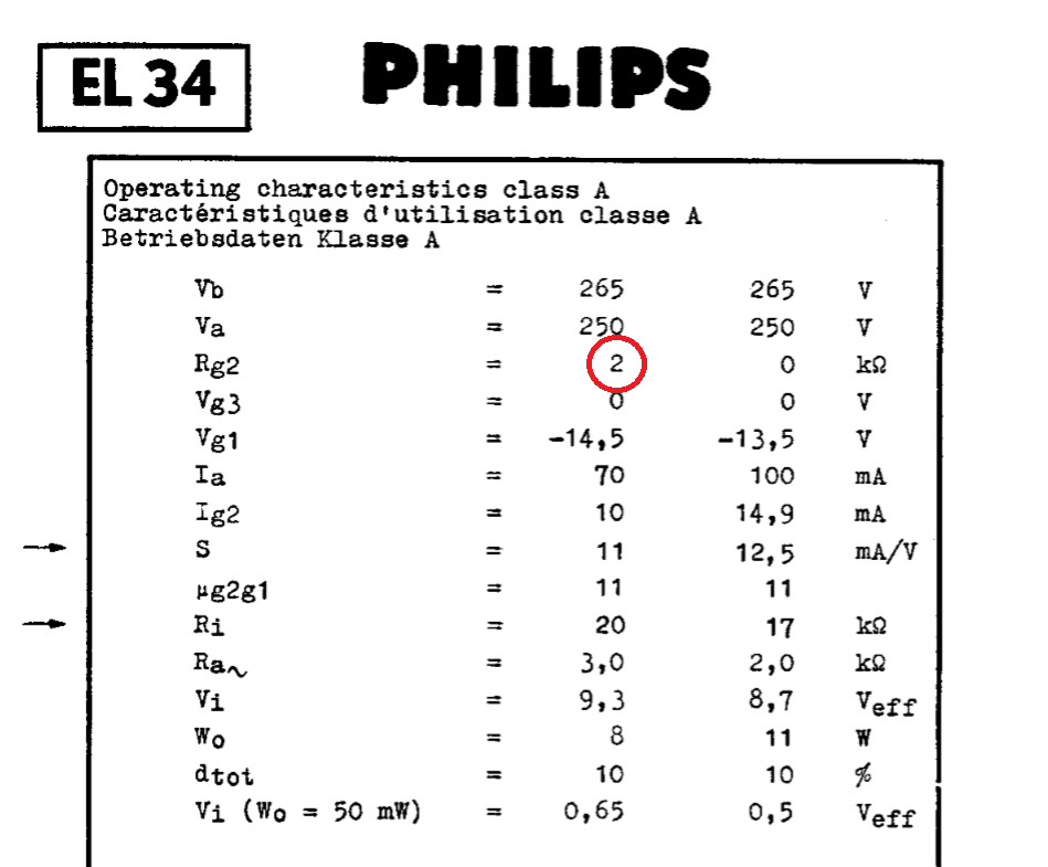

nachtmix schrieb: > Vollaussteuerung (11W > bei 10% Klirr) https://www.mikrocontroller.net/attachment/372757/EL34_Rg2_2K_Datenblatt.png Das ist eine Sprechleistung, keine Vollaussteuerung. Bitte beachte die negative Gittervorspannung und die erforderliche Steuerspannung für die Sprechleistung. nachtmix schrieb: > Bei der von dir gezeigten Einstellung A-Betrieb mit Rg2=0 und Ub=265V > ist der Ig2 mit 14,9mA angegeben Ja, bei der gezeigten Einstellung ist das so. Ist Dir die "Stromübernahme" ein Begriff? Wie willst Du garantieren, dass die Anodenspannung nicht so niedrig werden kann, dass das g2 den Katodenstrom bis zu 100% übernimmt? Da liegt die Gefahr der Schirmgitterüberlastung, dafür der Rg2 im Kiloohmbereich. Und wenn Du über 400VDC am g2 hast, holla die Waldfee! LG old.
#5511149
Hatte ich vergessen ... nachtmix schrieb: > Z.B. werden mit Rg2=2kOhm bei erträglichen 5% Klirr 3,8W > Ausgangsleistung erreicht, während der "kräftigere" Verstärker mit > Rg2=0 nur noch 2,4W schafft. Das liegt an ra also der Übertragerimpedanz und nicht am Rg2 weil: P=I²*R d.h. wenn man ra von 2K auf 3K erhöht, kommt man bei beiden auf praktisch die gleiche Sprechleistung bei 5%. 2,4W*3K/2K=3,6W Interessante Diskussion. Aber nochmal zum Thema: Sind die von mir gesuchten Kennlinien tatsächlich nicht verfügbar? Aus der W. schrieb: > Da Verstärker nach wie vor mit dem Schirmgitter-Überlastungsschutz- > Widerstand gebaut werden, sollte das aber schonmal jemand gemacht > haben. Oder meinst Du die Zeichen ihre Arbeitsgraden in das > falsche Kennlinienfeld? (Zutrauen würde ich das inzwischen.) Für die Standart-Situation Rg2=2K und ra=3K kannst Du ja noch nicht mal eine Arbeitsgerade zeichen, weil das Kennlinienfeld fehlt. Ja was ist das denn??? LG old.

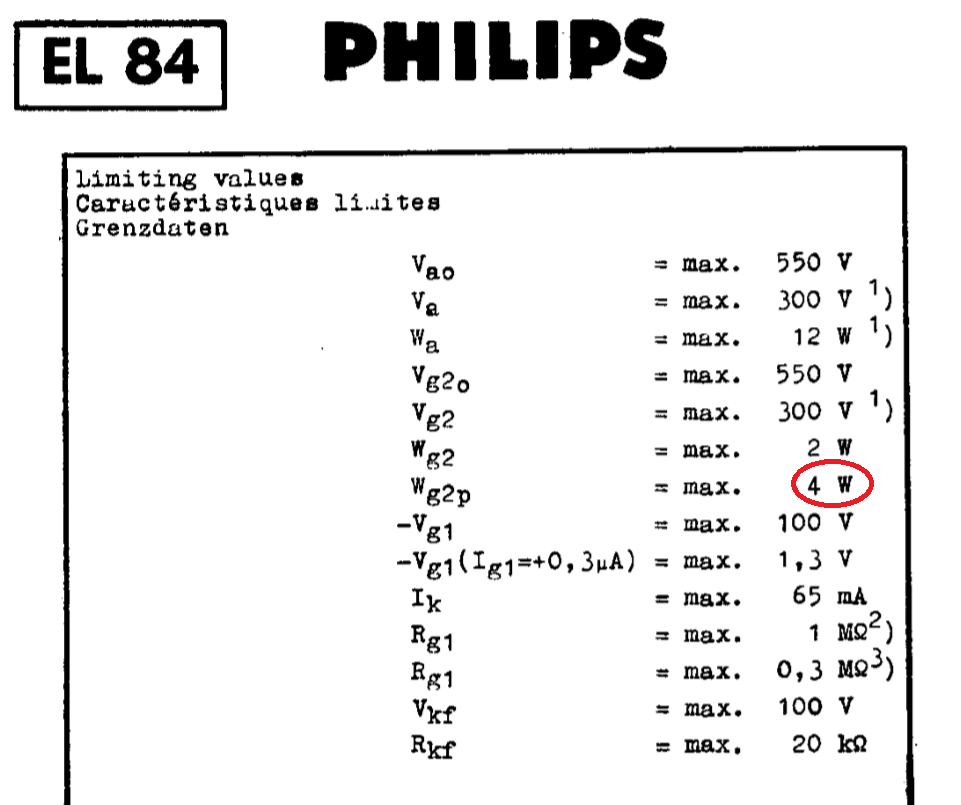

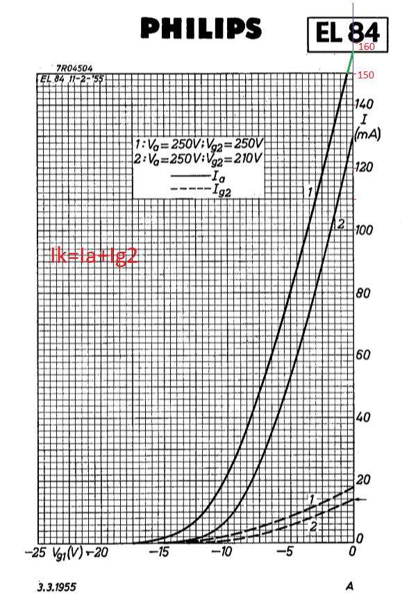

tubie schrieb: > ist auch der > rechnerische Beweis zulässig. Wunderbar, das freut mich. Aus der W. schrieb: > Beispiel EL84, Vollaussteuerung: > Ug2 = 250V, Ug=0Vs > Ik laut Kennlinie aus Datenblatt ca. 170mAs > > bei ra =7K und einer Restspannung von 50V hast Du einen > Anodenstrom von 200V/7K=30mA. Und wohin fließt jetzt wohl > der restliche Katodenstrom? Ist die Rechnung bis dahin korrekt und für Dich nachvollziehbar? > Wie hoch darf ra maximal werden damit Das g2 geschützt ist? Wenn das geklärt ist, können wir gerne einen großen Schritt weiter gehen und die EL34 im UL-Betrieb berechnen. LG old.
#5514314
Aus der W. schrieb: > Ist die Rechnung bis dahin korrekt und für Dich nachvollziehbar? Machen wir es mal konkret. Referenz: https://frank.pocnet.net/sheets/030/e/EL84.pdf S.3 obere Hälfte Ra 7k, Ua 250V, Ug2 250V, Rk 210, Vg1 -8,4V, Ik ohne Aussteuerung 40,1mA bei Vollaussteuerung bis zum Gitterstrom Einsatz (5,5Veff) sind es dann laut Tabelle Ia 36mA, Ig2 14,6mA, Ik 50,6mA, Wo 5,6W Wg2p 4W (S.6), Ig2*Ug2, 14,6mA*250V=3,65W 3,65W < 4W ergo alles tuti Und jetzt komm mir bloß nicht mit, aber wenn über den Gitterstromeinsatz hinaus ausgesteuert wird ... bla bla. Bei 4,2W beträgt der Klirr schon 10%. Bei obiger Aussteuerung ist Dtot schon sehr deutlich > 10%.
#5514322
Bestens, danke für die Referenz. Ein paar Angaben sind noch nötig für die Rechnung. tubie schrieb: > bei > Vollaussteuerung bis zum Gitterstrom Einsatz Beträgt der Katodenspitzenstrom laut Datenblatt Seite 7 Steuerkennlinienfeld? Stromübernahme zum g2 beginnt laut Kennline bei etwa wieviel Volt? Das ist da wo die Ausgangskennlinien, Seite 8, anfangen nach links unten abzuknicken. Bist Du mit meinen Angaben diesbezüglich da: Beitrag "Re: [S] Ausgangskennlinienfelder d. Röhren EL34 EL84 mit Rg2" einverstanden? LG old.
#5514348
Nach dem wir das geklärt haben, leg mal damit los: Aus der W. schrieb: > Wenn das geklärt ist, können wir gerne einen großen Schritt > weiter gehen und die EL34 im UL-Betrieb berechnen.
#5514352
Aus der W. schrieb: > Beträgt der Katodenspitzenstrom laut Datenblatt > Seite 7 Steuerkennlinienfeld? 170mA > Stromübernahme zum g2 beginnt laut Kennline bei etwa wieviel Volt? > Das ist da wo die Ausgangskennlinien, Seite 8, anfangen nach links unten > abzuknicken. 50V > einverstanden? LG old.
#5514381
Aus der W. schrieb: > einverstanden? Nö.
#5514392
Danke für das Einzeichnen der Arbeitsgerade. Du möchtest bis Ua=12V Ia=68mA Ik=? aussteuern? Soll ich damit rechnen? Welchen Wert hast Du für den Katodenstrom bei Ug2=250V und Ug1=0V? (Siehe Steuerkennlinie S.7 Da musst Du Extrapolieren.) LG old.
#5514425
Aus der W. schrieb: > Welchen Wert hast Du für > den Katodenstrom bei Ug2=250V und Ug1=0V? 0V ist nicht korrekt! tubie schrieb: > bei > Vollaussteuerung bis zum Gitterstrom Einsatz (5,5Veff) sind es dann laut > Tabelle Ia 36mA, Ig2 14,6mA tubie schrieb: > Nach dem wir das geklärt haben, leg mal damit los: > > Aus der W. schrieb: >> Wenn das geklärt ist, können wir gerne einen großen Schritt >> weiter gehen und die EL34 im UL-Betrieb berechnen.
#5514453
tubie schrieb: > Aus der W. schrieb: >> Welchen Wert hast Du für >> den Katodenstrom bei Ug2=250V und Ug1=0V? > > 0V ist nicht korrekt! > > tubie schrieb: >> bei >> Vollaussteuerung bis zum Gitterstrom Einsatz (5,5Veff) sind es dann laut >> Tabelle Ia 36mA, Ig2 14,6mA 5,5V*SQR2=7,8V Betrag von Ug=8,4V Soll ich den Katodenstrom bei minus 0,6V ansetzen? Ich bin heute Abend großzügig! (Übrigens wird jedes Röhrenradio bis 0V Ugk ausgesteuert. Das kannst Du mit dem Oszilloskop nachprüfen. tubie schrieb: > Der RV100 ist eine Fehlkonstruktion Sind das auch alles Fehlkonstruktionen?) Schau mal in das Kennlinienfeld mit Deiner Arbeitsgerade. Zwichen 0 und -2V ändert sich der Anodenstrom nicht mehr ablesbar. Und in der Steuerkennlnie ändert er sich in diesem Bereich am stärksten. Wenn Du Dich um die Angabe des Katodenstroms drückst, was ich gut nachvollziehen kann, kommen wir beide leider nicht weiter. LG old.
#5515214
Aus der W. schrieb: > Wenn Du Dich um die Angabe des Katodenstroms drückst Oh ja, das stimmt, mir schlottern die Knie. Aus der W. schrieb: >>> bei >>> Vollaussteuerung bis zum Gitterstrom Einsatz (5,5Veff) sind es dann laut >>> Tabelle Ia 36mA, Ig2 14,6mA Und was ist dir hier unklar? Lesen kannst du, mit dem verstehen haperts? Aus der W. schrieb: > Siehe Steuerkennlinie S.7 Das hast du doch selbst geschrieben, schon wieder vergessen? Mach dir nichts draus, das sind ganz normale Alterserscheinungen. Oder gibt es ein Problem beim ablesen? Kann ich dir auch weiterhelfen. Es handelt sich um gestrichelte Linie Nr.1 rechts unten, die zeigt den Schirmgitterstrom für 250V bei der jeweiligen Steuergitterspannung. Bei -0V ist der Strom 18mA die 14,6mA (bei ca. -1,5V) Wenn du noch weitere Fragen hast, immer wieder gern. Aber halt wolltest nicht Du hier was beweisen? Hmm, dann wärs doch besser, Du erklärst und ich stell die Fragen. Aus der W. schrieb: > Wenn das geklärt ist, können wir gerne einen großen Schritt > weiter gehen und die EL34 im UL-Betrieb berechnen. So ich denke das wäre geklärt, weiter im Text!
#5515261
tubie schrieb: > Ig2 14,6mA Ist ein Mittelwert. Interessant ist der Spitzenwert um daraus die Spitzenverlustleistung, siehe Anhang, zu berechnen. tubie schrieb: > für 250V bei der jeweiligen Steuergitterspannung. Bei > -0V ist der Strom 18mA die 14,6mA (bei ca. -1,5V) tubie schrieb: > Wenn du noch weitere Fragen hast, immer wieder gern. Und der Anodenstrom dazu beträgt? Ik = Ia + Ig2 Der Katodenstrom Ik Beträgt dann? Danke für die Mitarbeit, LG old.
#5515409
Aus der W. schrieb: > Interessant ist der Spitzenwert > um daraus die Spitzenverlustleistung, Nochmal zum mit meißeln? tubie schrieb: > Wg2p 4W (S.6), Ig2*Ug2, 14,6mA*250V=3,65W > 3,65W < 4W ergo alles tuti Du willst auf die Spitzenverlustleistung von 4W hinaus. Leider fehlt hier die Angabe welche max. zeitliche Dauer als Peak zugrunde gelegt wurden, ob das Sekunde(n) oder Millisekunden sind und wie viele kann ich nicht sagen. Du willst vermutlich so rechnen: 4Wpeak / 250V = 16mApeak = 11,3mAeff die sind bei Ug1 -3,5V erreicht. Damit wären die Schaltungsvorschläge aus dem Datenblatt unzulässig! Kaum zu glauben. Deine Argumentation steht und fällt mit der Intergrationsdauer der Peak. Nehmen wir 100Hz 10ms, Halbwelle 5ms, wovon vielleicht 1,5-2ms der Peakwert überschritten wird. Wenn die im Datenblatt angegeben Peakdauer auch nur 20ms betragen sollte, fällt deine Kartenhausargumentation in sich zusammen. Hat ja was von den 1000W PMPO eines Gettoblasters. Vielleicht kann ja jemand zur Peakdauer der Datenblattangabe was substanzielles beitragen. tubie schrieb:. > Vielleicht kann ja jemand zur Peakdauer der Datenblattangabe was > substanzielles beitragen. ich würde das, rein von der Physik her, so verstehen wollen: Es gibt die Dauerleistung, die durch Strahlung abgeführt werden kann und es gibt offenbar zwischen Leistungeintrag und abstrahlender Oberfläche eine Verzögerung bestehend aus Wärmewiderstand und Wärmekapazität (also ein RC-Glied). Kurzzeitig kann das doppelte der Dauerleistung abgeführt werden. Die versteckt sich dann in der Wärmekapazität. Pmax = 2*Pdauer, also kann man mit 1:1 Verhältnis ein/aus die Max.Leistung anfallen lassen, denn effektiv hat man damit ja Pdauer. Nur muß die Wiederholrate zur thermischen Zeitkonstante passen, die vermutlich nicht im nanos-Bereich liegt, sondern auch 50Hz gut ab kann. Den gleich Effekt hat man auch bei Vollsilizium, nur daß dort im DB schöne Diagramm zum Thema Pulsleistng drin sind.
#5516027
tubie schrieb: > Du willst ... > Du willst vermutlich ... Was soll das? Was ich will: Aus der W. schrieb: > Welchen Wert hast Du für > den Katodenstrom bei Ug2=250V und Ug1=0V? > (Siehe Steuerkennlinie S.7 Da musst Du Extrapolieren.) Ich habe das für Euch gemacht. Ich kann erst rechnen, wenn ich den Katodenstrom bestätigt bekomme. ____________________________________________________________ Aus dem Datenblatt kann man aber auch schon Erkenntnisse gewinnen: https://frank.pocnet.net/sheets/030/e/EL84.pdf ra_Übertrager Ig2_leise Ig2_laut 4,5K 5,5mA 11mA 5,2K 5,5mA 12mA 7,0K 4,1mA 15mA Die Schirmgitterbelastung steigt mit der Übertragerimpedanz ra und beim lauten Hören. Das ist schon sehr viel wert! Siehe auch: Beitrag "Re: [S] Ausgangskennlinienfelder d. Röhren EL34 EL84 mit Rg2" LG old.
#5516071
Aus der W. schrieb: > Ich habe das für Euch gemacht. Danket dem Herrn! Aus der W. schrieb: > Ich habe das für Euch gemacht. https://de.wikipedia.org/wiki/Narzissmus
#5516118
Aus der W. schrieb: > Ich habe das für Euch gemacht. Arrrghh, meine Schuld, das hab ich doch glatt verwechselt. Tut mir wirklich aufrichtig leid, ich gelobe Besserung. Aus der W. schrieb: > Die Schirmgitterbelastung steigt mit der > Übertragerimpedanz ra und beim lauten Hören. > > Das ist schon sehr viel wert! Nee, stimmt, das haben WIR vorher wirklich nicht gewusst. Und ich Holzkopf hab doch die ganze Zeit gedacht, du wolltest UNS zeigen, dass das Schirmgitter ÜBERLASTET würde nur durch Lauthören. Ich meine wirklich gang ganz ganz LAUT. Aber herzlichen Dank, dass du uns dies nun endlich mal gezeigt hast und WIR endlich BESCHEID wissen! Ganz, ganz toll! Und alles nur dank deiner versierten Leerveranstaltung hier. Ich werde mich gern daran zurück erinnern. Und wenn ich wieder mal eine Frage habe und nicht mehr weiter weis, werde ich mich an die erinnern und dich um Rat fragen. Bis dahin verbleibe ich aufrichtiger Ehrfurcht mit herzlichstem Dank an DICH!
#5516140
tubie schrieb: > Arrrghh, meine Schuld, das hab ich doch glatt verwechselt. Tut mir > wirklich aufrichtig leid, ich gelobe Besserung. Und, welchen Wert für den Katodenstrom liest Du da ab? https://www.mikrocontroller.net/attachment/373270/Katodenstrom_EL84_001.png tubie schrieb: > Nee, stimmt, das haben WIR vorher wirklich nicht gewusst. Siehst Du, da ist der RV100 mit seinem niedrigen raa doch nicht so "fehlkonstruiert" wie von Dir vorher noch behauptet. LG old.
