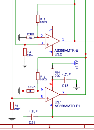

W.S. schrieb: > Ja. Eben: Stromlaufplan malen, ohne sich Gedanken über dessen > tatsächliche Realisierung zu machen. Das hast Du was falsch verstanden. Ich mache mir keine Gedanken über den Footprint. Aber nicht derart ob es jetzt ein TO3 mit dicken Kühlkörper ist sondern ob es SMD Gehäuse a, b oder c ist. Beim Erstellen des Schaltplans geht es erst mal um die reine Funktion. Daß ich nicht 2 Ops nehme wenn ich eine Doppel OP haben kann ist klar. Doof bin ich auch nicht.

W.S. schrieb: > Zweimal eine tolles OpV-Symbol, obwohl eigentlich ein Doppel-OpV zum > Einsatz kommen soll. Ich verstehe gerade nicht was du damit sagen magst. Es ist doch ein Doppel-OpV eingezeichnet?! ?

Andreas B. schrieb: > Das hast Du was falsch verstanden. Ich mache mir keine Gedanken über den > Footprint. Aber nicht derart ob es jetzt ein TO3 mit dicken Kühlkörper > ist sondern ob es SMD Gehäuse a, b oder c ist. Eine derartige Arbeitsweise geht mir zu 100% gegen den Strich. Man muß doch zu allererst wissen was man machen will. > Beim Erstellen des Schaltplans geht es erst mal um die reine Funktion. Eine reine Funktion gibt es bei Leiterplatten nicht. Schlußendlich soll ja eine Leiterplatte mit realen BE daraus werden. Reine Funktionen wie AND, OR, NOT, JK-FF und so gibt es nur bei CPLD- und FPGA-Entwürfen. Weil es eben reine logische Funktionen sind, die anschließend irgend ein Logik-Compiler in irgend etwas für ein Stück Silizium umsetzt. ES SIND KEINE BAUTEILE. > Daß ich nicht 2 Ops nehme wenn ich eine Doppel OP haben kann ist klar. > Doof bin ich auch nicht. Das glaube ich dir - aber ich sehe das komplette Gegenteil bei eevblog. Ich kann ja sogar verstehen, daß jemand mit Kicad sowas macht: Da darf man nachlesen, daß man den Stromlaufplan mit Symbolen macht und anschließend selbigen Footprints zuweisen muß. Wenn also jemand kein OpV-Symbol ohne Rails findet, dann nimmt er eben eines mit Rails und weist dann die 3 Nodes irgendwelchen Footprint-Pads zu. Geht - ist aber übelste Steinzeit. Andreas B. schrieb: > Das Problem ist einfach darin, daß ich schon viele Fehler in Libs > entdeckt habe. (Sowohl Eagle als auch KiCad). Habe ich nur einen > globalen Footprint für das betreffende Gehäuse, dann brauche ich auch > nur diesen zu ändern. Das ist auch wieder völlig falsch gedacht. Was kann denn an einem Footprint falsch sein? Antwort: die Geometrie. Also wenn das Pad woanders liegt als es soll oder wenn es nicht paßt. Siehe Bild: Die Footprints für die Widerstände sind lausig und der für den Doppel-OpV ebenso. _ABER_: Die Fehler, die du vermeiden willst, sind ja zumeist gar nicht in der Geometrie begründet, sondern in der Zuordnung. Also A mit K vertauscht bei einer Z-Diode und dergleichen. Genau DAS sind die eigentlichen Spielverderber beim LP machen. Wenn du also endlich einen richtigen Footprint hast, dann ist die Wahrscheinlichkeit, beim Zuordnen einen mindestens genauso deftigen Schnitzer zu machen, mindestens genauso groß. Und: ein geometrisch verkehrtes Pad erkennt man durch Draufglotzen beim Layouten zumeist von selbst - eine falsche Zuordnung hingegen nicht. Fazit: Die Eagle-Version, alles Zusammengehörige in einer Datei zu haben und damit sowohl Symbol als auch Footprint als auch Zuordnung festgeschrieben zu haben, ist nach wie vor die allerbeste. Man hat es alles zusammen und wenn sich die Lib erstmal bewährt hat, dann jahrzehntelang damit Ruhe. Ich sehe aber auch ein, daß all die Leute, die für jeden Furz nach einer fertigen Lib zum Herunterladen nachfragen (also die berüchtigte Copy&Paste-Generation) sich mit dem Verwenden von ungeprüften Libs gern selber ein Ei legen. W.S. P.S. Rene K. schrieb: > Ich verstehe gerade nicht was du damit sagen magst. Es ist doch ein > Doppel-OpV eingezeichnet?! Brille verlegt? Es sind 2 Einzel-OpV's gezeichnet und bei einem hängen die Rails in der Luft. Wie man sowa durch den ERC kriegt, ist mir schleierhaft. Peter S. schrieb: > Das könnte man mit einer Export Funktion welche Abhängigkeiten auflöst > einfach lösen. Es wäre nicht das erste Program das so etwas kann. Na klar. Noch eine Exportfunktion dazu. Warum einfach nur die Lib oder SCH+BRD auf den Stick (wäre ja zu einfach), wenn es auch komplizierter geht? Und wie soll dann das Importieren gehen, wenn dort die Abhängigkeiten nicht aufgelöst werden können, weil dort irgend etwas anders ist?
W.S. schrieb: > Brille verlegt? Es sind 2 Einzel-OpV's gezeichnet und bei einem hängen > die Rails in der Luft. Wie man sowa durch den ERC kriegt, ist mir > schleierhaft. Die hängen doch nicht in der Luft, die sind doch in 3.1 verbunden?! Deswegen wäre es ein fatales wenn der ERC das überhaupt an meckern sollte. Ich finde, der übersichtlichkeit diese Lösung definitiv besser. Somal es dort sehr leicht ersichtlich ist das es sich um ein Doppel-OpV handelt. Gut, man hätte die Rails eventuell in einem Symbol weglassen können, oder eben ein separates Symbol für die Rails.
Rene K. schrieb: > W.S. schrieb: >> Brille verlegt? Es sind 2 Einzel-OpV's gezeichnet und bei einem hängen >> die Rails in der Luft. Wie man sowa durch den ERC kriegt, ist mir >> schleierhaft. > > Die hängen doch nicht in der Luft, die sind doch in 3.1 verbunden?! > Deswegen wäre es ein fatales wenn der ERC das überhaupt an meckern > sollte. Ich finde, der übersichtlichkeit diese Lösung definitiv besser. > Somal es dort sehr leicht ersichtlich ist das es sich um ein Doppel-OpV > handelt. Gut, man hätte die Rails eventuell in einem Symbol weglassen > können, oder eben ein separates Symbol für die Rails. Wenn ich einen DualOpAmp in ein KiCad-Schema aufnehme, dann hat der immer 3 Teile: 2 OpAmps und 1 Versorgungsspannungsblock. Wenn man unbedingt "lustige" Symbole verwenden will, dann sollte man sich nicht darüber aufregen, daß sie das dann auch sind.
Dem kann ich mich nur anschließen. Die unsichtbaren Stromversorgungen an OPVs waren einer meiner Hauptkritikpunkte an Eagle - was bitte soll man denn machen wenn die Batterie an Dual-OPVs nicht eine gemeinsame Versorgung haben, sondern z.B. Entkopplungsfilter vor jedem chip? Alternativ finde ich die Lösung von PADS, wo die Stromanschlüsse als ein weiteres Segment dargestellt werden, sehr sinnvoll.

Mark S. schrieb: > Dem kann ich mich nur anschließen. Die unsichtbaren Stromversorgungen an > OPVs waren einer meiner Hauptkritikpunkte an Eagle - was bitte soll man > denn machen wenn die Batterie an Dual-OPVs nicht eine gemeinsame > Versorgung haben, sondern z.B. Entkopplungsfilter vor jedem chip? Du schreibst wirr. Wirklich. Wenn die Versorgungspins eines Bauteils exakt einem vorgegebenen Rail entspricht (hauptsächlich bei TTL/Cmos-Standardlogik), dann schließt Eagle das automatisch an - vorausgesetzt, du willst das nicht anders. Du kannst in jedem Falle die Versorgung mit invoke dir hereinholen und nach deinem Gutdünken verdrahten. Zum Beispiel mit einem Filter davor. Und an Dual-OpV's hat man gewöhnlich nur einen Satz an V+ und V- Pins, mit denen beide OpV's versorgt werden. Die kann man anschließen wie man will. Ich hab den Eindruck, daß du Eagle noch nicht wirklich kennst. W.S.
