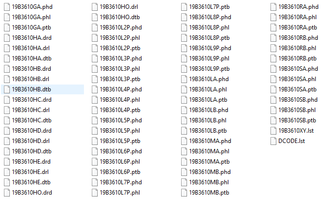

ich habe im Anhang folgende Gerber Files zugesendet bekommen.
Auch nach einer Google Suche und nach zahlreichen offline und online
Tools habe ich keines gefunden, welches mir einen sinnvollen Output
liefern kann.
Oder vielleicht habe ich nur die falschen Files in meiner Stichprobe
verwendet?
Kennt jemand diese Extensions und kann mir sagen, wie ich die Lagen
sichtbar machen kann?
Vielen Dank!
#6596913
Um die Sichtbar zu machen benötigst du einen Gerberviewer.
p.s.: Bei Gerberdateien sind die Lagen üblicherweise in den Endungen
kodiert. .dtb könnte somit Daten Top Bestückung meinen. .drl ist eine
Bohrdatei, die ist in Excellon oder Sieb&Meyer gehalten, die 2 Formate
unterscheiden sich nur in Nuancen

Gast #6596917
Bei Gerberdaten sind die Endungen nicht genormt. *.pho oder *.gbr sind
gängig, aber kein Standard. Manchmal steckt die Bedeutung der Datei im
Namen, manchmal in der Endung. Du wirst also reingucken müssen um die
Lagen zuzuordnen.
Gast #6597089
DCODE.lst spricht dafür, dass die verwendeten DCodes beschrieben werden,
früher nannte man das Blendenteller. Es dürfte sich also um ein sehr
altes Format handeln, deshalb sind es auch so viele Dateien. In der
Steinzeit gab es auch eine Bohrdatei (drl) für jeden einzelnen
Durchmesser, heute nur noch 2 für dk und ndk.
Es hilft nur anschauen, und dazu sollte man den Gerbercode gut kennen.
Klar ist das plain Text, aber man müsste es ja auch verstehen, nicht nur
lesen. Die erste zu klärende Frage wäre ob es sich um eine oder mehrere
Leiterplatten handelt. Der CAM-Ingenieur des Herstellers sieht sowas auf
einen Blick, wenn es sich nicht gerade um einen chinesischen
Wanderarbeiter handelt.

Gast #6597306
> verwendet?
Aus der Diskussion erkennst du, dass es einfacher wäre, wenn du z.B. je
eine Datei von jeder Extension hochladen könntest.

#6597934
Bernd W. schrieb:
> Wie Georg oben schon andeutete, könnte es sich um einen sehr archaischen
> Gerber-Dialekt handeln, wegen der vielen Dateien.
Kann auch sein, daß da gefühlt 10000 unbenutze Layer darunter sind. Es
sind aber eigentlich nur 4 verschiedene Extensions. Vermutlich also
verschiedene Varianten, aber wer weiß ....

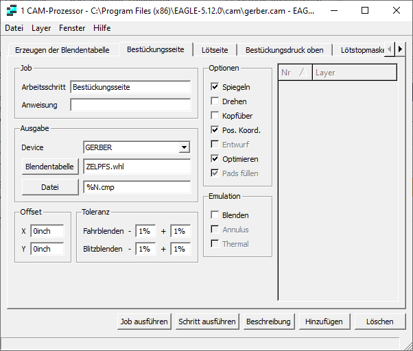

Gast #6598234
Andreas B. schrieb:
> michael_ schrieb:
>> Auch Gerber mit fester Blende?
> Woher bekommt man denn sowas?
Mit Eagle 2.6 habe ich die noch erzeugt. In Jülich hatten sie einen
echten Fotoplotter mit einem Laser zum Linienmalen und einem
Blendenrevolver mit Blitzlampe für die Pads. Das Ding hat unter seiner
Abdeckung vor sich hin gerappelt und geblitzt, und hinterher durfte man
den Film entwickeln. Dazu gab es eine Datei "ZELPFS.whl", die man in
Eagle eingebunden hat und die dann die Werkzeuge für die RS-274C
Gerberdateien definiert hat.
Heute werden die Filme gerastert. Statt Gerber könnte man auch
Postscript, TIFF oder AI abgeben.
