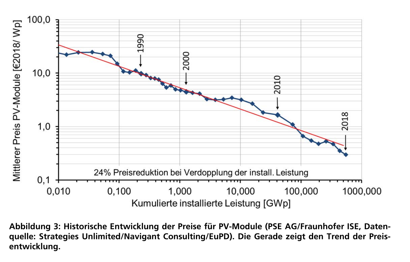

Früher waren haben die PV-Module den Großteil der Kosten ausgemacht.
Deshalb wollte man die wirklich optimal ausrichten. Oft wurde auch Geld
in eine Aufständerung investiert. Es gab sogar Ideen, die kostbare
Modulfläche mit Linsen oder Spiegeln besser zu nutzen.
Inzwischen sind die Module so billig, dass Ost-West-Dach-Kombinantion
inzwischen sogar bevorzugt werden.
Selbst auf Nord-Dächern kann sich eine Anlage noch lohnen.

Wie schon beschrieben kosten die module nur noch wenig. Ost-West ist
schön, weil sich die erzeugung schön in die morgen und abendstunden
verlängert, wo großer bedarf besteht. Wer sein Dach nicht schon
freiwillig voll macht, hat nicht rechnen gelernt. Keine Investition
amortisiert sich so schnell wie eine pv mit eigenverbrauch, sogar
fremdfinanziert. Nur von den Mietanbietern sollte man abstand halten,
die stecken gröstenteils die Erträge ein und reichen die Kosten durch.
