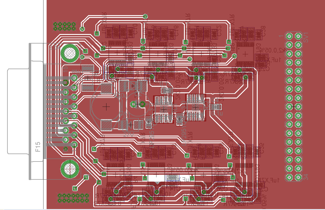

ich habe für den Winter ein etwas größeres Projekt in Sachen Elektronik
geplant. Herauskommen soll dabei ein Bordcomputer fürs Auto, der unter
anderem verschiedene Temperaturen überwacht.
Hierzu möchte ich insgesamt 8 PT1000 Fühler verwenden, die ich mit
jeweils einem AD7793 von Analog Devices auswerte.
Um das ganze relativ sinnvoll aufzubauen habe ich mich dazu entschieden,
die AD-Wandler Baugruppe räumlich getrennt vom "Hauptprozessor" zu
halten und in ein Metallgehäuse zu setzen. Die Kommunikation zum µC
erfolgt dann seriell, da der AD7793 ja bereits so eine Schnittstelle
mitbringt.
Nun zum eigentlichen "Problem":

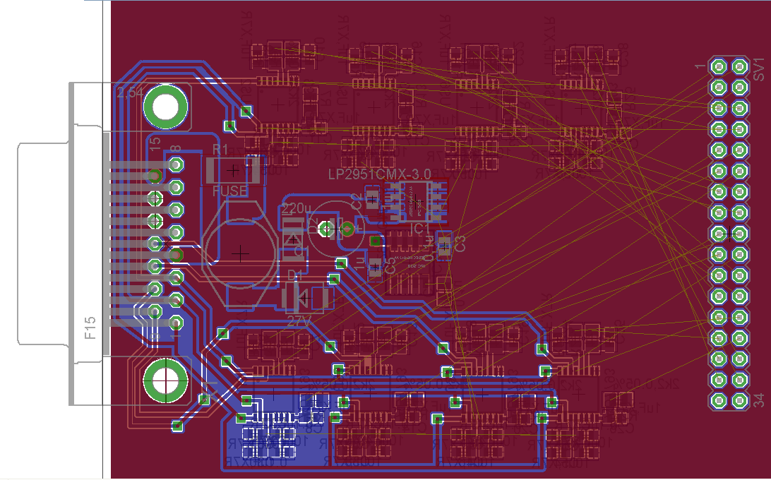

Ich bin momentan beim Entflechten der Platine und muss mir eingestehen,
dass 8 AD-Wandler auf einer doppelseitigen Platine wirklich nicht ganz
ohne sind...gerade wenn noch eine EMV-günstige Leiterbahnverlegung hinzu
kommt :-(

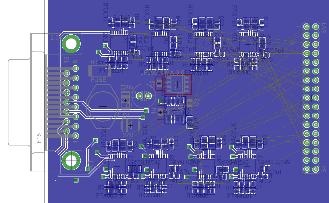

Daher war mein erster Gedanke analog- und Digitalteil voneinander zu
trennen, auf die Unterseite kommt alles Analoge (AD-Wandler, AVcc, große
AGND-Fläche) und auf die Oberseite das ganze digitale "Gerotz" (CLK- und
Datensignale, Stromversorgung, DGND-Fläche etc). Digitale Anschlüsse
links, Sensoranschlüsse rechts.
Soweit so gut....in Anhang sehr ihr das Layout, welches ich bisher
zustande gebracht habe...weis nun nicht ob ich so weiter machen soll
oder irgendwas ändern oder gleich auf 4 Lagen umsteigen soll...wobei mir
dazu die Software und die Fertigungsmöglichkeiten fehlen :-(
Über ein kurzes Feedback wäre ich dankbar, da ich bisher noch nicht sooo
viel Zeit investiert habe...
Gruß Jan

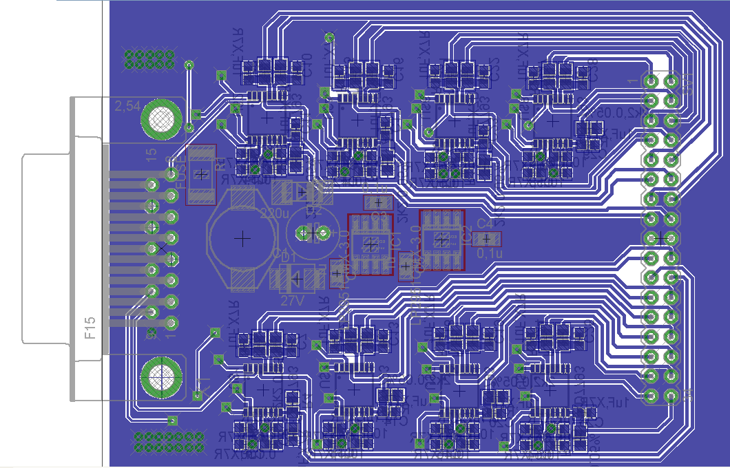

Bin übrigens gerade fertig geworden und das war echt eine elendige
Arbeit das alles zu routen und unterzubringen :-(
Nochmal zur Erinnerung: Links kommen und gehen die digitalen Signale vom
µC und rechts kommen und gehen die Anschlüsse zu den 8 Sensoren.
Spannungsversorgung und Clock/Datensignale befinden sich auf dem roten
TOP-Layer und alles analoge (incl den Wanderln selbst) unten auf der
blauen BOTTOM Seite...
Gruß Jan

Die meisten Bauelemente sind doch stellenweise nur über Dünne stege an
der Massefläche angebunden. - Was meinst du warum das Wort "Antenne" in
den Raum geworfen wurde?
Wie dir schon andere geraten haben, würde ich lieber einen ADC und einen
Multiplexer benutzen. Die ganze Baugruppe wird billiger und die
Signalintegrität steigt da du weniger Platzbedarf hast.

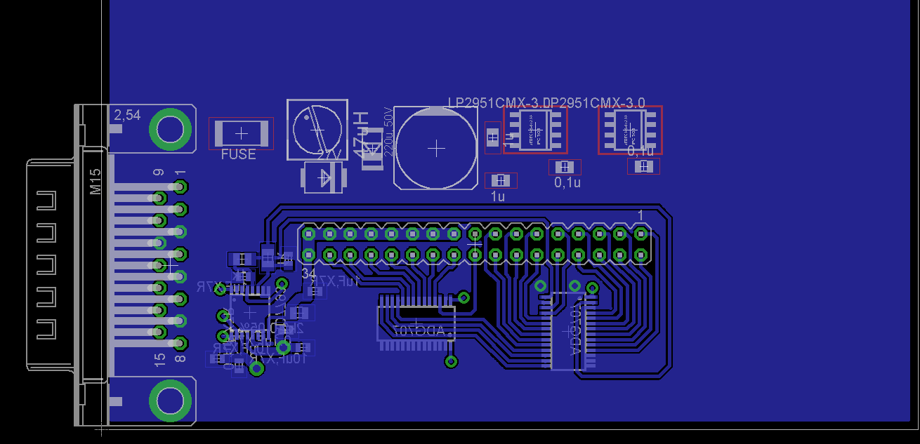

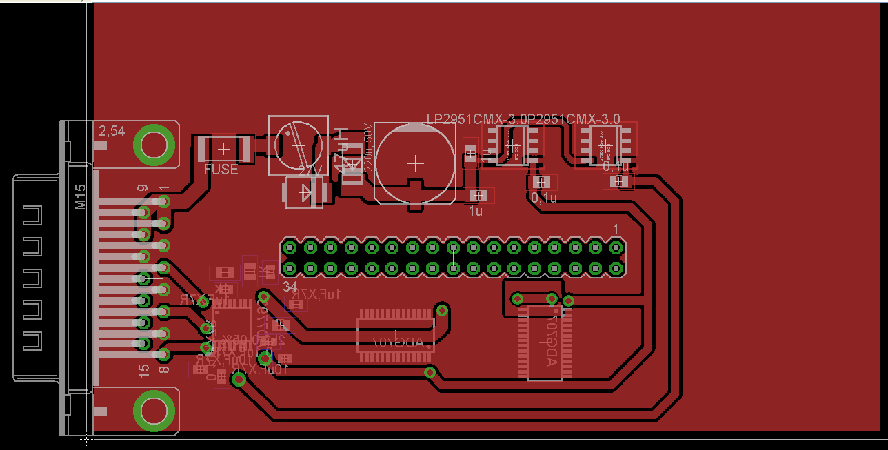

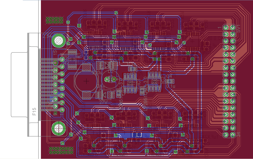

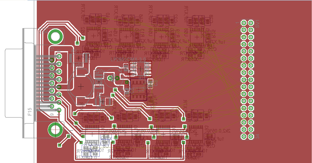

So ich habe jetzt euren Tip mit dem Multiplexer umgesetzt und muss
sagen:
Schon allein vom Routen her ein Unterschied wie Tag und Nacht!! Vielen
Dank nochmal für den Hinweis.
Im Anhang seht ihr das jetzige Ergebnis....kann man das so lassen?
Gruß Jan

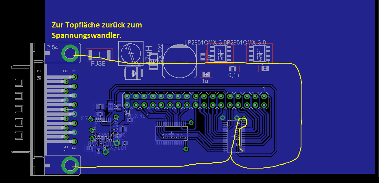

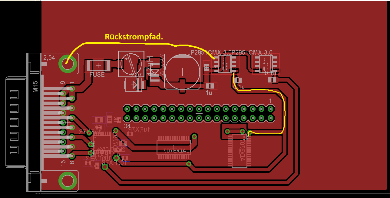

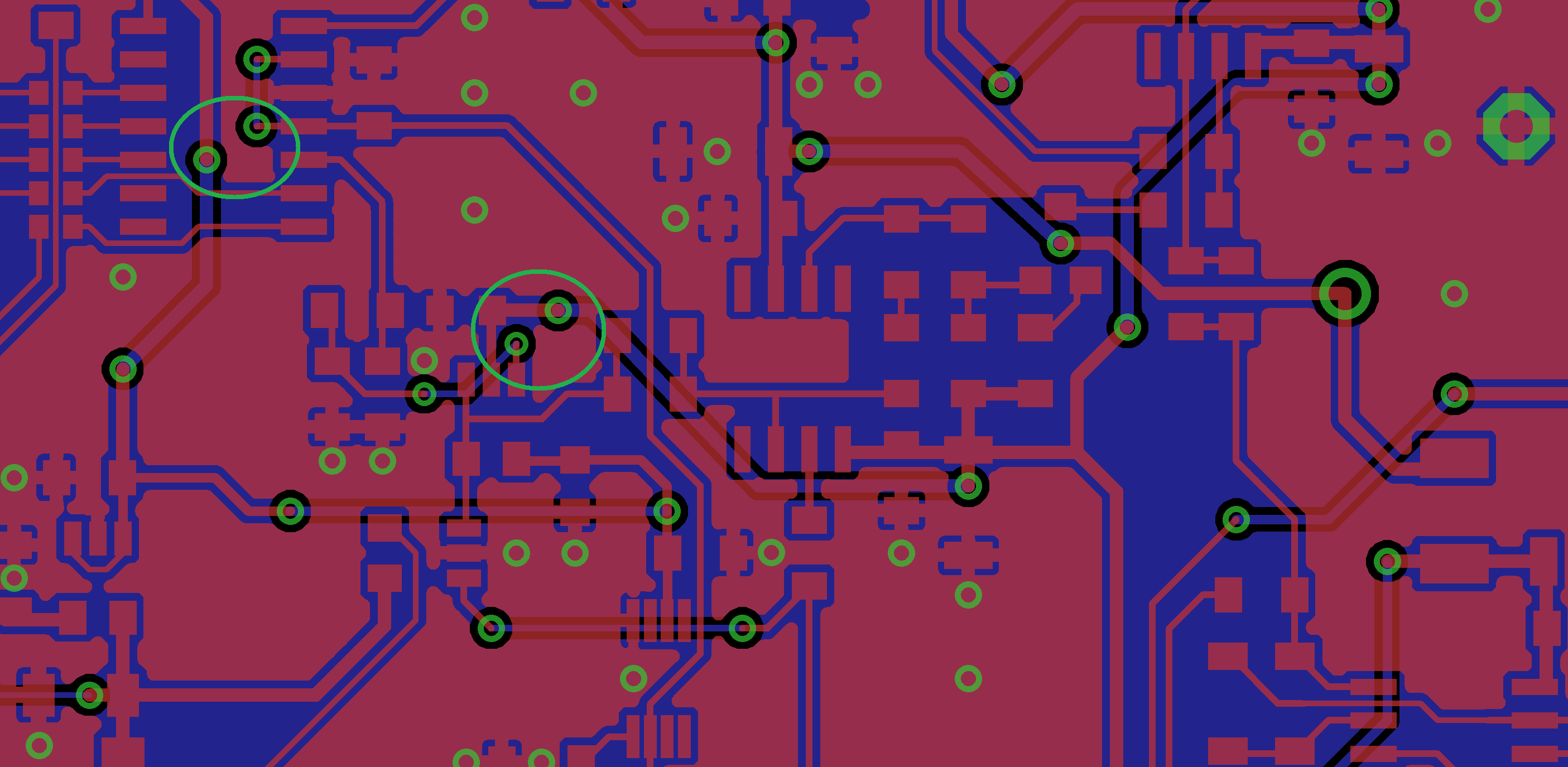

Ich wollte die Masseflächen über die beiden Bohrungen des Sub-D
Connectors miteinander verbinden. Gedanke dahinter war, die beiden
Massen erst wo "weit" von den Bausteinen weg wie möglich zu platzieren,
dass der Strom von der "digitalen" Baugruppe (TOP) nicht durch den
analogen GND zum Sub-D Stecker fließen kann oder umgekehrt.
Gruß Jan

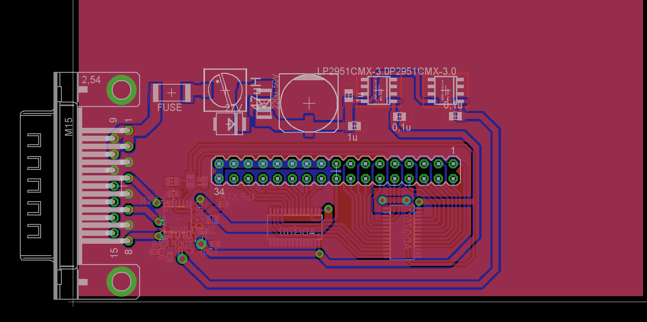

Jan schrieb:> Push Würde mich über nen kurzen professionellen Blick übers Layout> freuen.> Danke>>> Gruß Jan
Nur ein paar Tipps...
Serienwiderstände in die digitalen Leitungen des AD7793 (CLK, SCK, DI,
DOUT) und/oder während der Messung keine Datenübertragungen über das SPI
Differential mode Filter?
http://www.analog.com/static/imported-files/tutorials/MT-070.pdf
IOUT2 wird u.U. kurzgeschlossen (Tabelle 18 im Datenblatt)
Eingangsspannungen? Der Wert, den der ADC liefert ist C = 2^24 AIN
Gain / Vref (unipolar)
AIN = Iout * PT1000, Vref = Iout * 2.2 kOhm d.h. bei < ~311 °C ist bei
Verstärkung 1 Schluss, bei Verstärkung 2 bei < ~26 °C
Hallo Arc,
danke für dein Feedback!
Die App-Note mit den Filtern werde ich in meinem Layout noch umsetzen.
Zu den restlichen Punkten hätte ich noch ein paar Rückfragen:
- Wie groß sollte ich die Serienwiderstände wählen? 50 Ohm? 100 Ohm und
sind sie bei meiner Anwendung wirklich notwendig/sinnvoll?
- IOUT2 am besten auftrennen und NICHT auf Masse legen, sondern auf
isolierten Pin?
- Die Verstärkung wollte ich bei 1 lassen und Temperaturen bis max.
200°C messen....da müsste meine Auslegung mit dem 2k2 Widerstand ok
sein, oder?
-Passt die Leitungsführung des Layouts oder kann man da noch was
verbessern? Also außer auf 4 Lagen zu gehen.
Gruß Jan

Deine Masse ist in deinen Layout wieder Katasthropal angebunden.
Da du auf der Unterseite deine Leiterkarte auf der Unterseitige mittig
zugeparkt hat fließen alle Ströme um diesen Block herum.
Auch wollte ich nochmal anmerken das die Massefläche an der
Oberseite/Unterseite elektrisch nicht miteinander verbunden sind.
4-Flächen sind bei dieser Schaltung überflüssig ein gut durchdachtes
2lagiges Layout reicht völlig.
Könntest du mir bitte erläutern was genau daran "katastrophal" ist?
Es ist nunmal sehr schwer insgesamt 24 Signale zur Stiftleiste zu
führen, ohne dabei die Massefläche zu verringern.
Aber jetzt mal der Reihe nach:
Elektrische Verbindung zwischen Top und Bottom: Diese existiert
natürlich und wird über den Sub-D Stecker sicher gestellt. Zum einen
wird durch die "Befestigungslöcher" des Steckers durch kontaktiert und
zum anderen habe ich dort 4 oder 5 Massepins, die auch allesamt
durchkontaktiert sind.
Die Idee war eben die Masse von Top und Bottom an nur einem Punkt
zusammen zu führen, um definierte Stromwege zu haben: Alles "analoge"
untenrum und digital oben.
Top-Layer: Hier weis ich nicht was "katastrophal" ist. Spannungsregler
und C's haben alle eine gute Masseanbindung oder nicht?
Bottom: Ich habe den AD-Wandler als "kritisches" Bauteil (wegen
SPI-Komminikation) extra weit vorne an den Masseanschlüssen des Sub-D
Steckers "geparkt". Lediglich die Multiplexer sind EVTL etwas ungünstig
an die Masse angebunden, was ich aber als unkritisch gesehen hab, da
hierüber ja nur analoge Signale fließen und keine Takte?
Soweit zu meinen Überlegungen...aber die scheinen ja kompletter Mist zu
sein :-S
WIE kann ich es nun denn besser machen? Stiftleiste komplett rechts und
vll zweiteilen?
Spannungsregler auf dem Top-Layer "nach unten" legen?
Weis echt nicht mehr weiter...
Nur mal so als Hinweis: Analog- und Digitalteil zu trennen, ist ja eine
gute Idee, das dann aber über Top und Bottom zu machen, ist ... naja,
zumindest sehr ungewöhnlich. Denk dran, dass du damit nur ca. 1,5mm
Trennsteg hast.
Eine Links/Rechts- bzw. Oben/Unten-Trennung ist meines Erachtens nach
sinnvoller als Top/Bottom.
Die Massen nur an einem Punkt zusammenzuführen ist prinzipiell eine gute
Idee, das sollte jedoch nicht irgendein Punkt sein, sondern einer, der
sich als Sternpunkt anbietet. Das wäre dann wohl der Elko am Eingang.
Vom Steckverbinder aus hast du wieder Rückströme, die quer über die
ganze Platine gehen. Das bringt also nichts.

Der Gedanke die Masseverbindung direkt am Sub-D zu machen war, dass dort
ja die Masse direkt "eingespeist" wird...daher schien mir dieser Punkt
am geeignetsten, da der Strom dann gleich über den Stecker zurück zur
Quelle "abhauen" kann und nicht erst wie bei einer Anbindung am Elko
dort "vermischt" wird und dieses Mischprodukt aus digital/analog-Strom
noch evtl über die jeweils andere Layer-Seite erst bis zum Stecker
fließen muss....ist das nachvollziehbar erklärt? :-o
Gruß Jan
Eine möglichkeit hast du indem du bei den Datenleitungen mehr
Lagenwechsel benutzt. Dadurch kannst du den Platz der benötigt
verringern, und wenn man das gut macht trennt man die Massewege nicht
mit einen Funktionsblock ab.
Ich habe mal einen Ausschnitt aus einen Layout von mir angehangen um
dich ein wenig inspirieren zu können. Wie man sehen kann sind auf der
Top Fläche einige einzelene Masseinseln welche voneinander getrennt
sind. Trotzdem bekommt jedes Pad was einen Kontakt zur Masse hat ein Via
spendiert, wodurch eine gute Anbindung an der Botton Massefläche
gewährleistet ist.
Zwar befinden sich auf der Button Massefläche Leiterbahnen, diese sind
aber so angeordnet das diese die Masseflache nicht Stückeln und somit
bei den Rückströmen keine unnötigen Umwege erzwingen.
In Grün habe ich zwei Stellen makiert bei denen ich nicht richtig
aufgepasst habe und zwei Leiterbahnen auf der Rückseite so eng platziert
habe das ich eine Engstelle erzeuge - Auf sowas muss man acht geben.
In gelb habe ich mal den Stromversorgungspfad des Multiplexers
angezeichnet und versuche mal zu erklären was ich als "Katastrophal"
bezeichnet habe.
Im Rückzweig fließt der Rückstrom über einen minimalen Zapfen, und sucht
sich seinen Weg quer über die komplette Leiterkarte - Sowas vernichtet
die Funktion der Massefläche vollständig. Man möchte ja eigentlich einen
nieder Impendanten, kurzen Strompfad. Versuche mal dein Layout so zu
analysieren - Vielleicht hilft es dir an einigen Stellen.

Der Rückstormpfad vom Mux zum Spannugnsregler ist wirklich alles andere
als ideal, das gebe ich zu! Von diesem Blickwinkel habe ich das noch
garnicht betrachtet, da mir nicht bewusst war, dass der Strom der aus
dem Spannungsregler heraus kommt auch ZUM Spannungsregler zurück MUSS.
Sondern ich dachte, dass er direkt an der Masseanbindung der Versorgung
(Sub-D) zurück zur Energiequelle des Gesamtsystems fließen kann..aber
das war wohl ein Irrtum. Dann werde ich das Layout nochmal entsprechend
deinen Hinweisen überarbeiten...danke!
Gruß Jan
