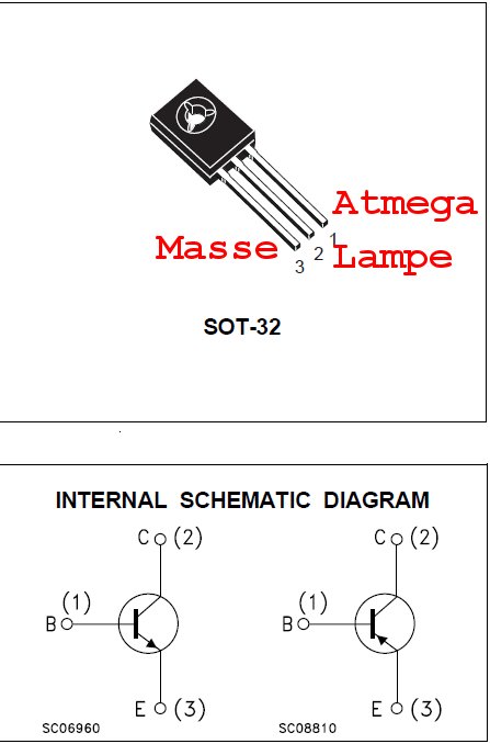

ich habe ein hoffentlich kleines Problem. Ich möchte mithilfe eines
ATMega88 zwei LED-Ketten steuern (AN/AUS), dazu wollte ich einen
Transistor (BD441) als Schalter verwenden.
Es funktioniert auch soweit, doch wenn ich die Schaltung dazwischen
hänge, fängt das Netzteil(24V/4,2A) der LED Ketten an zu säuseln.
Nach einer Minute, werden die Transistoren so heiß, dass man sie nicht
mehr anfassen kann.
Ich hoffe Jemand kann mir einen Tip geben.
Vielen Dank

Ein Blick in Figure 2 im Datenblatt sollte dir zeigen, daß der
Transistor um 1.6A zu schalten immerhin 160mA Basisstrom braucht, und
die kann dein ATMega nicht liefern, schon gar nicht über einen 470 Ohm
Widerstand, der den Strom auf unter 10mA begrenzt.
Es muß also mehr Basistrom her.
Den kann man mit einem weiteren Transistor verstärken:
                      LEDs
ATmega88--470Ohm--|<   | BC547
                   |E  |
                   +--|< BD441
                       |E
Oder man wechselt den BD441 gegen einen Darlingtontransistor
wie BD675 oder einen LogicLevel N-Kanal MOSFET wie IRLZ44.

Ist dein Schaltplan Fehlerhaft oder hast du tatsächlich KEINEN
SERIENWIDERSTAND in Reihe zu den LED Ketten.
Wenn dem so sein sollte, dann ksst du fro sein das du nur einen eher
mäßigen bipolaren Transistor wie dem BD441 genommen hast und nicht z.B.
meinen guten FET mit RDS_on im Milliohmbereich... Sonst hätten deine LED
Ketten schon ihr Leben ausgehaucht.
Im Moment wirkt dann der Parasitäre Widerstand des Transistors in
kombination mit dem Innenwiderstand deiner Spannungsquelle als einzige
Strombegrenzung - mit der Folge das ein viel zu hoher Strom durch den
Transistor und deiner LED kette fließt.
Der gesamte eigentlich benötigte Spannungsabfall (Ub - U_Vorwärts der
LED summiert) findet nun am Transistor statt was mit dem viel zu großen
Strom eine sehr hohe Verlustleistung bedeutet die am Transistor in Wärme
umgesetzt wird.
Also: DA gehört UNBEDINGT noch ein passender Vorwiderstand pro LED Reihe
in Serie! Sonst sind bald Netzteil und/oder LED Ketten nur noch
E-Schrott.

Die BD441 haben eine (minimale) Verstärkung von grob 15-40. Bei 1600 mA
I_CE (und zehnfacher Übersteuerung) brauchts also in der Größeordnung >>
100 mA (!) Basisstrom. Dafür sind die Basiswiderstände ∗viel∗ zu groß
und der AVR ist ∗viel∗ zu schwach -> Treibertransen davorhängen oder
gleich auf einen anderen Transistor umsteigen, z.B. einen kleinen FET,
denn auch voll durchgeschaltet muss der eine Transistor noch über 1 W
(sinnarm) verbraten.

der Schaltplan ist nur fehlerhaft die LED-Kette besteht aus mehren
Segmenten, je Segment sind vier LEDs plus Widerstände verbaut. Da diese
Kette mehrer Meter lang ist, wollte ich nicht alles zeichnen sollte nur
eine Skizze zum besseren Verständnis sein.

Wenn ich die LED-Ketten direkt an das Netzteil anschließe, ist das
Säuseln weg.
Ich hab noch einen BC639 Transistor, könnte man mit diesem das Problem
beheben?
Oder ist ein MOSFET immer besser?
mfg

Das Netzteil scheint keine Impulsbelastung zu mögen. LC oder RC (< 1
Ohm) -Glied versuchsweise noch dazwischen hängen.
Helmut S. schrieb:
> Darlington ist schlecht bei 1,6A. Das gibt 1,6Watt Verlustleistung.
Mit dem Darlington geht auch so für weniger Wärme:
                 +5V  LEDs
                   R   |
                   |E  |
                   +--|< BD441
                   R   |E
(Danke an MaWin für Vorlage, ich bin heute faul)  :)
