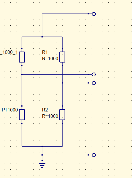

kurz zu mir: Ich bin Student und meine Aufgabe ist es eine
Differenztemperatur genau zu messen:
Ziel ist eine Genauigkeit von 0,05°C und eine Auflösung von ca, 0,01°C.
Gemessen wird im Bereich von ca. 20 - 25°C, die Temperaturdifferenz
liegt zwischen +0 bis ca. +5°C.
Meine erste Idee war es eine Wheatstone-Brücke aufzubauen mit zwei
PT1000 Sensoren in einem Zweig und zwei Präzisionswiderständen und ein
10 Ohm Poti zum Nullpunktabgleich im anderen Zweig.
Die Differenzspannung dann zu einem Verstärker und dann zu einem ADC
bzw. evtl. direkt auf einen uC.
Wenn ich das grob überschlage sind das dann etwa 0,2 mV Messgenauigkeit
die ich brauche.
Ist diese Idee zur Realisierung eine technisch lösbare?
Gibt es andere Alternativen die ich noch überdenken sollte?

Gast #3106650
Ich glaube ich habe die Problematik nicht ganz exakt beschrieben / wurde
falsch verstanden:
Ich habe zwei Körper mit verschiedenen Temperaturen. Ein Körper ist
immer kälter und hat Labortemperatur (ca 20 - 23 °C). Der andere ist
geringfügig wärmer (zwischen 0 und 5° C mehr). Meine Aufgabe ist es die
Differenztemperatur zu bestimmen.
Zum Thema kalibrieren:
Ich dachte einfach daran, beide Sensoren in einem Ölbad / an Luft liegen
zu lassen. Dann sollten diese ja exakt die selbe Temperatur haben - an
der Messbrücke sollte also keine Spannung mehr anliegen.
Und ja - da gebe ich euch Recht: Ein Poti würde wahrscheinlich nur
Ungenauigkeiten erzeugen - und eine softwareseitige Kalibrierung ist
sicherlich sinnvoller.
Ich möchte mir zur Zeit noch keine Gedanken machen über die exakten
Bauteile die verwendet werden sollten, sondern eher ob es realisierbar
ist, wo Probleme auftauchen und ob es das richtige Prinzip ist.
Gibt es Probleme mit Thermospannungen  (siehe Skizze) ?
Ist als Gegenmaßnahme z.B. die Verwendung von zwei Wechselrelais
sinnvoll?
Ist es eine alternative einen Ansatz mit Thermoelementen zu wählen, da
diese ja Differenztemperaturen direkt messen?
Gast #3106666
Deine Schaltung ist aus Thermospannungseffekten her ungeschickt, besser
beide Pt1000 nach Masse.
Therolemente mit 0.05K erfassen zu wollen ist definitiv nicht so einfach
wie die Differenzspannung von Pt1000.
Du solltest halt nur mal nachrechnen, ob Pt100 durch den sich geringer
auswirkenedn Eingangsfelerstrom (input bias current) deiner
OpAmps/Instrumentenverstärker nicht besser wären als Pt1000. Auf Grund
der niedrigen Temperatur sollten aber CMOS-OpAmps ganz gut gehen.

Gast #3106868
Gegen die möglichen Probleme mit Thermospannungen wäre ein Umpolen der
Brücke oder ein Betrieb mit Wechselspannung eine mögliche Lösung. Das
würde auch den Einfluss von Bias-Strömen deutlich reduzieren. Absolut
nötig ist das aber bei der gewünschten Genauigkeit noch nicht, aber ggf.
einfacher als eine aufwendige quasi DC Messung.
Ob man jetzt PT100 oder PT1000 nimmt macht hier keinen so großen
Unterschied. Die Leistung am Sensor wird i.A. ähnlich gewählt, also etwa
den 3 fachen Strom beim PT100. Beim PT100 sind die Spannungen um etwa
den Faktor Wurzel 3 kleiner und entsprechend Thermospannungen wichtiger
- PT100 sind dafür von der Tendenz her besser bei der
Langzeitstabilität, was aber bei den sehr moderaten Temperaturen hier
auch nicht so das große Problem ist.  Wegen der Eigenerwärmung muss aber
ggf. ein recht kleiner Strom gewählt werden: 200 mV am PT1000 ist da
schon eher zu viel.
Wegen der Kabelwiderstände wäre es hilfreich in 4 Leiter Technik zu
messen, vor allem mit dem PT100. Damit sind dann die Kabel auch
weitgehend als Fehlerquelle eliminiert, aber die Schaltung als Brücke
wird komplizierter. Statt der klassischen Brücke wäre auch eine
Schaltung mit Umschalten des Sensors überlegenswert: Die 2 Sensoren
werden abwechseln an die selbe Position in der Messschaltung geschaltet.
Das benötigt ggf. mehr Auflösung bei AD Wandler, spart aber bei der
Verstärkung und den Vergleichswiderständen.  Ob das gut geht hängt auch
von der Dynamik ab, die man benötigt.

Wäre eine Möglichkeit. Fragt sich nur, ob nur die Differenz genau
gemessen werden soll oder auch eine der Einzeltemperaturen...
10 mK entspricht bei Typ K oder Typ-T-Elementen in dem Temperaturbereich
etwa 400 nV, 50 mK etwa 2 uV, sportlich aber machbar (Thermosäule ginge
auch, um die Ausgangsspannung zu erhöhen).
Ändert aber auch nichts daran, dass das ganze kalibriert werden muss.

Die Elektronik ist eher der kleinere Teil des Problems, da sind hier
schon mehrere brauchbare Vorschläge gemacht worden. Schwieriger ist die
Wahl des richtigen Sensors, und die Befestigung, damit auch die
Temperatur an der richtigen Stelle gemessen wird.

Was daran nicht stimmt, ist zumindest das Wort "einfach". Zum einen ist
es keineswegs selbstverständlich, dass ein Bad, welcher Art auch immer,
an allen Stellen und über die Zeit eine auf 0.01 Grad konstante
Temperatur hat. Das würde völlige Strömungsfreiheit bedeuten, denn
Strömungen werden von Temperaturunterschieden angetrieben - ohne
Strömung aber kein Temperaturausgleich. Dem Bad müsste von allen Seiten
Energie zugeführt werden, und zwar exakt so viel wie durch Wäremleitung
verlorengehen würde. Eine gute Durchmischung ohne Energie zuzuführen
wäre auch schon eine anspruchsvolle Aufgabe.
Dass keine Spannung anliegt stimmt definitiv nicht. Alle Bauteile haben
Toleranzen, insbesondere haben gute Pt-Widerstände einen
Temperaturfehler von ca. 0,1 Grad. Selbst in einem nicht existierenden
idealen Bad könnte deine Brücke also 0,2 Grad anzeigen, 200mal mehr als
die gewünschte Auflösung. Das heisst auch, wie gut dein Bad tatsächlich
durchmischt ist, kannst du garnicht messen, das bleibt für dich
unbekannt.
Ergänzung: Thermoelemente haben eine Grenzabweichung (Klasse 1) von
+-0,5 bis +-1,5 Grad. Ich sehe nicht wieso die zur Messung auf 0,01 Grad
besser geeignet sein sollten. Im Lieferzustand könnten 2 Thermoelemente
eine Differenz von 1 Grad und mehr anzeigen, die garnicht besteht, also
kommt alles wieder drauf an sie so genau wie gewünscht zu kalibrieren.
Gruss Reinhard

Die angegebenen Fehler für die Thermoelemente gelten für den den Ganzen
Messebereich. Wenn es um die Messung einer Temperaturdifferenz geht,
bekommt man bei gleicher Temperatur beider Messstellen exakt 0 V raus,
sofern die Drähte homogen sind oder keine weiteren Temperaturdifferenzen
auftreten. Der Abgleich bei Differenz 0 kann also entfallen - lediglich
einen Offset des Verstärkers müsste man abgleichen, das geht aber auch
ohne Thermoelemente. Es gehört da schon einiges an Störungen im Draht
dazu, um größere Fehler zu verursachen, solange da keine größeren
Temperaturdifferenzen auftreten. Inhomogentitäten in der Leitung kann
man ggf. separat mit einem größeren lokalen Temperaturgradienten testen
und weitgehend ausschließen.
Die verbleibenden Fehler beim Thermoelement sind Abweichungen beim
Skalierungsfaktor - da sind die Anforderungen "nur" eine Ungenauigkeit
von unter 1%; der Fehler des Verstärkers - da entsprechen 0,05 K etwa 2
µV.
Zusätzliche braucht man noch einen weniger kritischen Sensor für den
Absolutwert der Temperatur, denn die Thermokraft hängt etwas von der
Temperatur ab (bei Typ K Thermoelementen sehr wenig).
Die Spezifikation der Thermoelement-Drähte passt nicht zu den
Anforderungen, was aber nicht heißt, dass es nicht geht. Nach den
üblichen Klassen hat man ein Limit für die Abweichungen über einen
größeren Bereich, also z.B. < 2 K für 0-500 C. d.h. im Mittel über den
großen Bereich darf der Fehler bei der Thermokraft nicht mehr als etwa
0,4 % abweichen. Das macht es sehr Wahrscheinlich, das die Thermokraft
auch für den kleinen Bereich um Raumtemperatur nicht um mehr als 1%
Abweicht - ganz sicher ist das aber nicht.
