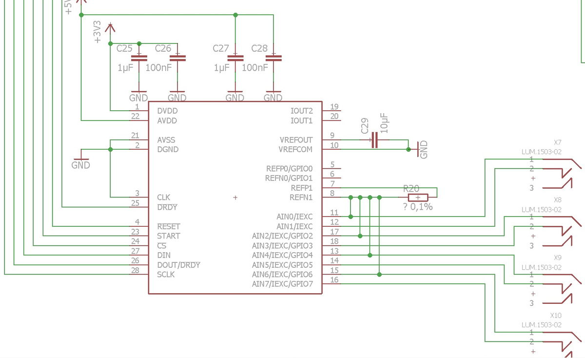

nach dem Thread Beitrag "Temperaturmessung PT100/500" habe ich mir
mal ein paar ADS1248 geordert, und bin grad am Datenblatt schmökern.
Um die Anzahl der "Prototypen" zu reduzieren (SMD löten ist nicht so
meins) hätte ich mich gerne an ein paar Beispiel-Schaltungen orientiert,
vor allem welche wo mehrere Sensoren (6 in meinem Fall) in
Zweileiter-Anschluss vermessen werden.
Der Anschluß an den AVR macht mir auch etwas Sorgen, da ich nur MISO,
MOSI, CLK und ein ChipSelect-Signal entbehren kann, der ADS1248 aber
noch mehrere Anschlüsse hat (START, DRDY, ...) Laut Datenblatt gehts
zwar auch ohne die, aber da hats in meinem Hirn noch nicht so
geklingelt...

Gast #2969689
Hallo Michael,
sorry, leider kann ich Dir nicht mit einer fertigen Lösung dienen. Hatte
zwar auch einmal ein solches Projekt (Heizungsregelung) angefangen, aber
blöderweise noch nicht mal die Hardware fertig, da ich zur Zeit mit
gefühlten zehn Milliarden anderen Projekten beschäftigt bin...
Hatte im anderen Thread eine Präsentation verlinkt, die den
prinzipiellen Anschluss zur ratiometrischen Zweileitermessung zeigt.
Hier
http://c3162852.workcast.net/10216_Digikey_-_Temperature_Sensing_v2_201111119456.pdf
auf Seite 21 gibt's das Ganze nochmal etwas ausführlicher mit
skizzierten Spannungswerten für einen PT100.
Bzgl. der restlichen Beschaltung steht auch viel im Datenblatt (bzw.
gibt es ein User Manual für das Evalboard bei TI zum Download, in
welchem der Schaltplan dargestellt ist). Es kann IMHO nicht schaden, im
Analogpfad noch ein paar Plätze als Reserven für eventuelle
Kondensatoren vorzusehen (auch wenn TI davon abrät). Meine auf die
Schnelle zusammengeklatschte EAGLE-Library für den ADS1248 anbei.
Im Datenblatt auf Seite 55 ist das SPI-Timing für mehrere Kanäle
dargestellt. START kannst Du permanent auf HIGH legen; dann ist der ADC
eben ständig aktiv, und /DRDY brauchst Du nicht, da das Ende einer
Wandlung offenbar auch über einen Low-Pegel an DOUT signalisiert wird.
Ansonsten dürfte es da nicht allzu viele Stolperfallen geben. Nach Blick
ins Datenblatt würde ich als Wandlungsrate 10SPS oder max. 20SPS wählen,
um eine gute Netzbrummunterdrückung zu erreichen.

OP (Firma: Brainit GmbH) #2976547
Fortschritt:
3 Stück ADS1248 sind da, Platine ist ferig und bestückt (manno, TSSOP
löten ist für mich Old-School-Grobmotoriker eine Herausforderung!)
Software rudimentär lauffähig.
und - es funktioniert!
Bei Interesse gerne Schaltplan, Layout, Code...
lg und guten Rutsch, Michi

OP (Firma: Brainit GmbH) #2984280
Bitte sehr, Schaltplan und Code.
Code ist in zwei eigene Dateien ausgelagert, das hauptprogramm ruft
zuerst RTD_init() auf, und dann zyklisch RTD_read(). die Ergebnisse
werden im globalen Array RTD[] abgelegt.
Messungen erfolgen reihum: zuerst Offset und gain, dann zwei bzw. vier
"echte" Messungen. Hintergrund: ich hab zweimal PT100 und viermal PT500.
Fragen? Nur her damit!
an alle anderen: Anregungen, Kritik usw. ist sehr erwünscht!
lg Michi

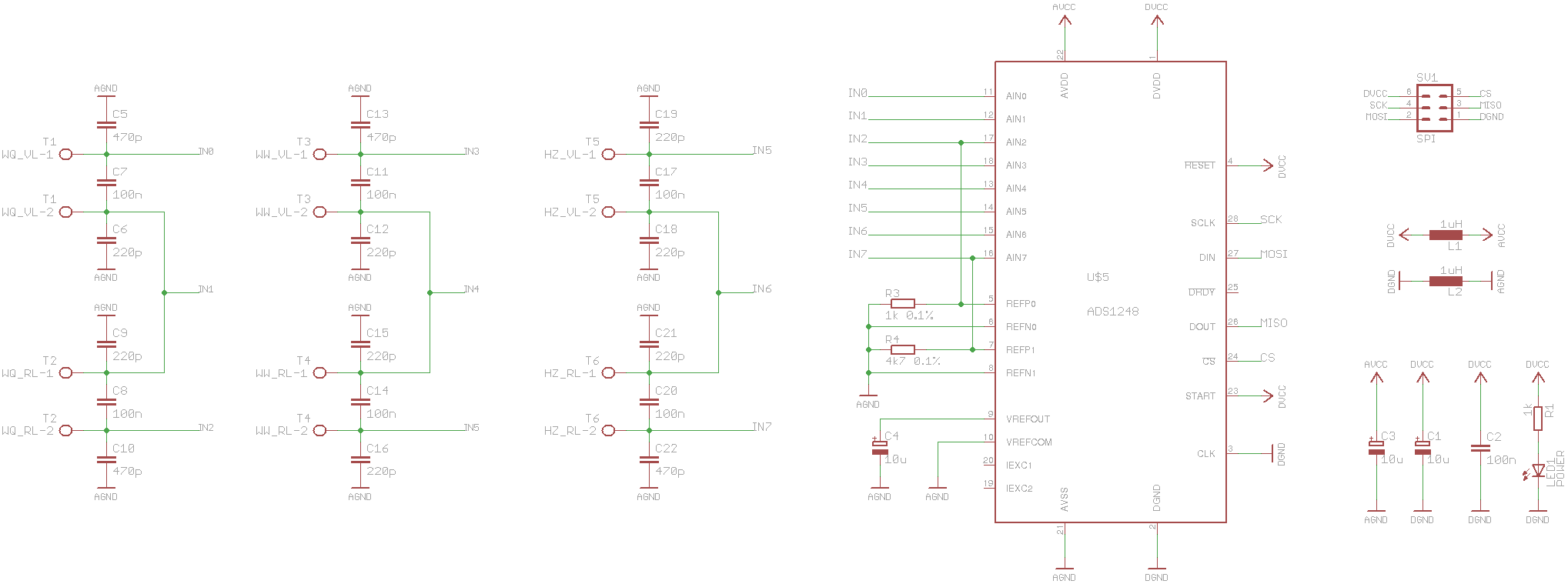

Gast #4157440
Ich muss diesen Beitrag noch mal ausgraben.
Bei der Planung eines Boards dass die Temperatur von 4 Sensoren auslesen
soll, stolpere ich über ein paar Steine.
Vorhanden ist ein PT1000 (Zweileiter Anschluss).
Ich verstehe nicht die Abhängigkeit zwischen REFN0 REFNP0 sowie REFN1
REFNP1.
In der Two-Wire RTD Application steht es anders wie bei dem Kollegen in
diesem Beitrag. Wie berechne ich den Widerstand RBIAS?
Vielleicht sehe ich vor laute Wald die Bäume nicht?
Wieso baut man eigentlich Kondensatoren ein?
Das einzinste was ich gefunden habe ist:
http://www.ti.com/lit/an/sbaa201/sbaa201.pdf
Low-Pass Filter Design Considerations in Ratiometric Measurements
Ist aber in der Schaltung diesen Beitrags nicht der Fall, da keine
Widerstände verbaut wurden.
