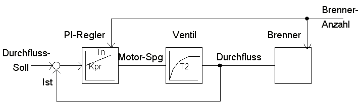

Hallo Zusammen,
ich suche die Übertragungsfunktion der Kombination von einem PI-Regler
und einer PDT1 Strecke.
Ich habe einen Ansatz, allerdings komme ich nicht weiter.
Ich habe meine Rechnung mal angehangen. Die Seiten sind oben rechts
durch nummeriert.
Danke

Danke erst einmal.
Ja was ist das Ziel, eine gute Frage;-)
Im Prinzip möchte ich diesen Regelkreis auf Stabilität überprüfen und
ggf. eine gute Reglereinstellung finden.
Ich habe ein Programm(Simrek) mit dem kann ich mir das Verhalten genau
veranschaulichen. Am liebsten würde ich diesen Ausdruck auch gerne
wieder zurück transformieren, so dass ich ihn auch im Zeitbereich
betrachten kann und in Excel plotten.
Des Weiteren möchte ich irgendwie heraus bekommen. wieso das i im PI
also Tn einen so starken Einfluss hat. Damit meine ich, dass ich es
quasi beliebig klein machen "könnte" und die Strecke laut meinem
Programm sehr gut regelt. Ich möchte die Zusammenhänge nämlich genau
verstehen. Auch macht es nicht so viel Sinn (wie ich einst dachte) dass
ich das Tn nutze um die größte Zeitkonstante zu kompensieren.
Außerdem gibt es doch auch Methoden, wo ich an einem geschlossenen
Regelkreis arbeiten kann oder? Wenn ich z.B. nach BO optimiere betrachte
ich doch auch den geschlossenen?
Also nochmal kurz zusammengefasst:
- Verständnis über die Auswirkung der einzelnen Parameter
- Optimierungsverfahren (Hauptsächlich für Führung)
- Warum schwingt er bei einem zu großen KPR
- Badediagramm und Phasendiagramm ggf. sogar in Excel darstellen
- Und ob das System instabil wird, bzw. wann?! (KPS immer 1 und T1
zwischen 1,0s - 5,6s und T2 zwischen 0,7 - 4,5s)
Wie gesagt in der Simulation bekomme ich es sogar mit den schnellsten
oder langsamsten Strecken hin, mit einem Tn von 1s. Ohne Schwingen oder
ähnliches.
KPR lasse ich ca. bei 0,3
- Noch etwas, es ist nicht zeitkritisch. Also kann es ruhig etwas länger
dauern. Es handelt sich um eine Durchflussregelung.
Danke euch allen
Viele Fragen... ich versuche mal ein paar Antworten:
Ja, es gibt viele Stabilitätskriterien, die aus dem geschlossenen
Regelkreis abgeleitet werden. Sie eignen sich aber mehr für
grundsätzliche Überlegungen und lösen weniger konkrete
Problemstellungen.
Eine sehr anschauliche Darstellung ist das Bode-Diagramm für die offene
Übertagungsfunktion Fk. Man trägt alle Übertragungsglieder ein und sieht
direkt, ob das System stabil ist: Es ist instabil, wenn bei der Phase
-180° die Verstärkung >1 ist. Je mehr Abstand von dieser Grenze, desto
besser die Dämpfung. Wenn du deine Parameter von Gr und Gs kennst,
kannst du das Bode-Diagramm zeichnen und siehst, wo die Parameter hin
müssen, damit es schnell und stabil wird. Das wäre dann eine
Probier-Methode.
Das i des Reglers hat immer einen großen Einfluss - es dreht die Phase
um -90° und drückt die Verstärkung in den Keller.
Eine PDT1-Strecke kommt in meinem Lehrbuch nicht vor. Entweder ist sie
ungewöhnlich oder sie macht kein Problem - schließlich zieht sie die
Phase wieder hoch und der ganze Regelkreis wird schneller.
Durchflussregelung mit Vorhalt in der Strecke finde ich sehr seltsam.
Ich behaupte mal, dein Regelkreis wird überhaupt nicht instabil.
Fk=Kpr/Tr*(Tr*s+1) * (T1*s+1)/(T2*s+1)
Fk hat 2 Vorhalte Tr und T1 und 2 Verzögerungen Tr/Kpr und T2. Bei hohen
Frequenzen ist die Phase also 0°. Das kann nur eine kleine Dämpfung
ergeben, wenn Kpr sehr groß und T1<<T2 sind. In der Realität wird deine
Strecke so nicht stimmen - es gibt immer zusätzliche Verzögerungen, die
die Phase herunterdrücken.
Was war noch? Ja, plotten in Excel. Schau dir mal das an:
Beitrag "Re: Betragsoptimum einer PT-1 Strecke"
Ist zwar ein anderes Beispiel, aber du kannst es ja auf deinen
Regelkreis anpassen.

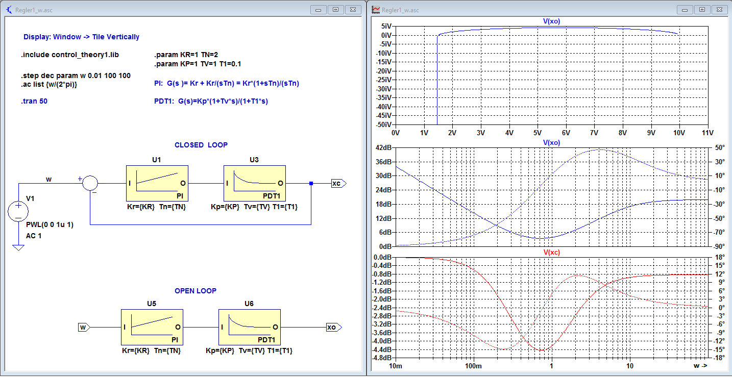

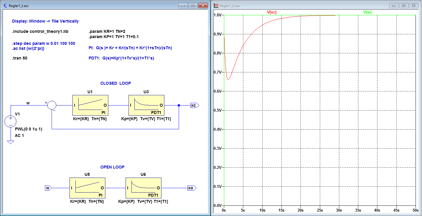

Hie rmal ein Beispiel mit einer selbst geschriebenen Bibliothek für
LTspice. Im Plot von oben nach unten Nyquist "open loop", Bode "open
loop", Bode "closed loop". Im timing diagramm ist die Sprungantwort
"closed loop".
Natürlich gibt es für die Regelungstechnik-Simulation bessere Programme,
allen voran Matlab. Alternativ gibt es auch Freeware wie Octave oder
Scilab.
Wenn es dich interessiert hänge ich die benötigten Dateien an.

Sooo,
Sry, aber ich war gestern den ganzen Tag unterwegs.
Also ich beginne mal mit dem Abarbeiten der Inputs:
Ich beginne mit dem Badediagramm. Ich habe es mir jetzt mal über meine
Simulationssoftware geplottet. Und nach den Kriterien sieht es stabil
aus.
Das was mir ja auch bereits die Sprungantwort zeigte.

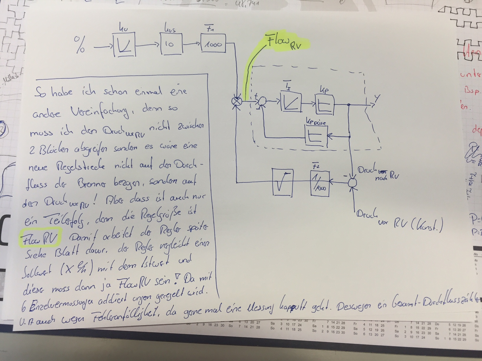

Es ist zwar eine Durchflussregelung, mit der die eigentliche Strecke ein
P-T1 Verhalten aufweist.
Ich habe jedoch auch noch ein neues Regelventil konzipiert und
simuliert.
KURZER EINSCHUB FÜRS DAS VERSTÄNDNIS:
Die Formel um das Volumen durch ein RV zu berechnen lautet:
V=kv * C *sqrt(DeltapV/1000)
Der Faktor kv ist ausschlaggebend von der Kennlinienform des
Ventilkegels. Es ist eine Gleichprozentige Kennlinie. (Man kann sich den
Anstieg bzw. den Verlauf wie eine Quadratische Funktion vorstellen im
positiven Def. Bereich.)
C ist lediglich eine Dimensionsbehaftete Konstante. Das DeltapV ist der
Differenzdruck über das RV. Angenommen:
Ich habe 12 bar Vordruck vor dem RV und habe eine Stellung des Ventils
von 0% ist auch der Tiefdruck 12bar.
Öffne ich das Ventil immer weiter, so ändert sich natürlich der
Tiefdruck über dem Ventil. Der Druck vor dem RV bleibt (ideal konst.)
und der Druck nach dem RV steigt mit zunehmenden öffnen des Ventils.
Druck vor und hinter wird nie genau gleich sein, denn ein bisschen
Abfall herrscht immer beim Ventil(Drosselstelle / Verwirbelungen)
Demnach wenn ich mein System beschreiben möchte ist das Zusammenspiel
aus dem RV und der Strecke ein PDT1 System.
Dies konnte ich leider mathematisch noch nicht ermitteln sondern nur aus
der Sprungantwort in mir Simulation.
Da der Regler ja einen Ausgang in Form 0-100% vorgibt gehört also mein
neues Stellglied mit zur Strecke. Und damit ich auch das dynamische
Verhalten beschreiben und berücksichtigen kann nehme ich diese Strecke
jetzt als gegeben an.

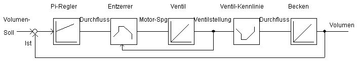

Das leuchtet mir nicht ein:
- V kann unmöglich das Volumen sein - wahrscheinlich der Durchfluss.
- Wenn ein Ventil geöffnet wird, entsteht niemals ein D-Verhalten.
- wenn der Ist-Wert das Volumen ist, ist immer ein I-Verhalten im Spiel
(Volumen=Durchfluss*Zeit)
Dein Regelventil ist wohl ein Motorventil, d.h. es hat ein i-Verhalten
(Stellung=Öffnungsgeschwindigkeit*Zeit). Deine Formel beschreibt nur die
Nichtlinearität der Verstärkung. Wenn man so etwas regeln will, kann man
es nur für den Punkt der größten Verstärkung optimieren, in allen
anderen Punkten ist es dann entsprechend langsam. Um das zu vermeiden
baut man einen Entzerrer ein, der die krumme Kennlinie für die Regelung
linearisiert.
Also, meine Überzeugung: völlig falsche Nachbildung deiner Regelstrecke.
Dass deine Simulation damit funktioniert, ist kein Wunder. Ich weiß
nicht, wie du drauf kommst... Die i-, d-, pt-Anteile sind nur
zeitabhängige Funktionen, alles andere wie die Ventilkennlinie sind nur
statische Faktoren. Wenn du es richtig nachbildest, wird die Regelung
äußerst schwierig, da 3 i-Anteile vorkommen: Regler, Motorventil,
Volumen auffüllen.
Zur Darstellung PI-Regler: alle Regelsymbole enthalten die Darstellung
ihrer Sprungantwort.
Und ja: Ein i-Regler hat für kleine Frequenzen eine sehr hohe
Verstärkung. Deshalb will man in jedem Regeler, der genau sein soll,
einen i-Anteil, denn er regelt mit der Zeit auch die kleinsten
Abweichungen aus.

Im Anhang sind die Dateien für die Simulation mit LTspice.
Lege ein neues Verzeichnis an.
In dieses Verzeichnis kopierst du "control_theory1.zip" und
"Regler1.zip" und packst es dann aus. Dann Regler1_w.asc und
Regler1_t.asc mit LTspice öffnen. "_w" steht für Frequenzanalyse(w steht
für omega) und "_t" für Sprungantwort.
Wenn du einen neuen Block hinzufügen willst, dann F2 drücken, im
Dialogfenster ganz oben "Top Directory" auf dein Schaltplanverzeichnis
ändern. Nun siehst du alle Symbole in dem Verzeichnis.
Wenn du die Formel des Blockes haben willst, dann mit einem Texteditor
die Modelldatei "control_theory1.lib" aufrufen. Dort steht in
Kommentarzeilen die benutzte Formel mit ihren Parametern.
.asc sind die Schaltplandateienvon LTspice.

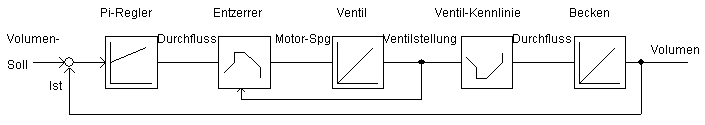

Vielleicht habe ich deine Schilderung auch nicht richtig verstanden,
aber meine bisherige Einschätzung der gesamten Regelung sieht so aus wie
im Anhang skizziert.
Normalerweise würde der Regler direkt den Stellmotor ansteuern. Der
Trick mit dem Entzerrer bewirkt, dass der Regler direkt den Durchfluss
mit linearer Abhängigkeit regeln kann. Einzige Voraussetzung: man muss
die Ventilstellung messen können.
Die Regelung ist nur grob modelliert. Dass das so regelbar ist, glaube
ich wegen der vielen Integratoren noch nicht. Vielleicht ist das Ventil
so schnell, dass man es mit einem PT1-Glied annähern kann. Auch dann
wird es riesige Überschwinger im Volumen geben. Die bekommt man evtl.
mit einer Sollwert-Verzögerung weg.

2. erklär bitte anschaulich, was in deiner Strecke steckt, dass auf eine
plötzliche Öffnung des Ventils (Sprung) ein zeitlicher Ablauf des
Volumens (oder ist es doch der Durchfluss) wie in dem Strecken-Diagramm
von Helmut zustande kommt. D.h. ein überhöhter Anfangswert und einen
langsamen Auslauf auf einen konstanten Wert. Ich kann es mir noch nicht
vorstellen.
3. Helmut hat zwar als Strecke ein PT1-Glied gemalt und modelliert - so
wie du es in deiner Formel vorgegeben hast. Wo ist eigentlich dein
PDT1-Glied?
4. mal doch mal für deinen Ursprungs-Regelkreis für w, x und y
physikalische Größen dran.
Nach nochmaligen Lesen habe ich die starke Vermutung, dass dein Druck
beim Öffnen zusammenbricht. D.h. bei geschlossenem Ventil hoher Druck
und Durchfluss und bei geöffnetem Ventil entsprechen kleiner Druck und
Durchfluss. Die PT1-Zeitkonstante wird wohl der Druckabfall sein.
Da wirst du wohl bei jeder Ventilstellung ein anderes Verhalten haben.
Das bedeutet, dass die Reglerparameter abhängig von der Ventilstellung
sein müssen, also adaptiver Regler - viel Spaß.
Da hilft der angesprochene Entzerrer auch nur teilweise, da er nur die
Verstärkung und nicht das Zeitverhalten linearisiert.
Du brauchst also Versuchsreihen (Sprungantworten) für jede
Ventilstellung. Vielleicht hast du Glück und die Streckenzeitkonstanten
bleiben halbwegs konstant. Oder du baust einen großen Druckspeicher ein.

So, dann arbeite ich mich mal von oben nach unten.
- Ja es handelt sich um eine Durchflussregelung. Ich habe mich mit dem V
natürlich unglücklich nein sogar falsch ausgedrückt. Es handelt sich um
den Volumenstrom
Es handelt sich um ÖL als flüssiges Medium, welcher direkt am
Regelventil mittels einem alten Flügelradzähler vermessen wird.
- Der Regler ist natürlich im alten Programm implementiert, jedoch
befand er sich die ganze Zeit auf HAND. Damit ich das Verhalten der
Strecke beurteilen kann.
- Ja da hast Du recht, ich habe da ein wenig mit der Bezeichnung
geschlampt. Also orientieren wir uns an dem oberen Beispiel.
SOOOOOO...
Ich hoffe jetzt sprechen wir die selbe Sprache erst einmal;-)
Genau so sieht es aus.
Ich habe ein RV mit gleichprozentiger Kennlinie. Diese ist von Nöten, da
sich die Druckverhältnisse im System je nach verändern der
Ventilstellung verändern.
Stell dir also vor...
ein konstanter Vordruck vor RV von 12 bar, Ventil 0%, Druck nach RV = 0
bar
ein konstanter Vordruck vor RV von 12 bar, Ventil 10%, Druck nach RV = 2
bar
ein konstanter Vordruck vor RV von 12 bar, Ventil 100%, Druck nach RV =
10.1 bar
Diese Werte sind real. Das bedeutet, dass es natürlich immer einen
bleibenden Druckabfall über dem RV geben muss, auch wenn es voll
geöffnet ist.
Um nochmal das Verständnis zu bekommen für die Anlage:
RV hat einen Gesamtzähler, dann gibt es 2 kleine Membranspeicher welche
paar Pulsationen dämpfen und dann 6 seperate zuschaltbare Brenner.
Angenommen ich gehe jetzt erst einmal von einem Betrieb mit 6 Brennern
aus.
Ich habe also einen Durchfluss von 10000l/h öl am RV dieser wäre mein
idealer Sprung. Nach einer Zeit von 2,6s sind 63% erreicht also ist mein
T1 der Pt-1 Strecke 2,6s...
Realisiert in der Simulation über eine Subtraktion von Durchfluss
Soll(Sprung) und Durchfluss an den 6 Brennern. Dieses Ergebnis wird
integriert. Da sich das Ergebnis nachher rückkoppelt ist es also ein
Rückgekoppelter Integriere welcher ein PT-1 Verhalten hat.
Da ist das RV noch nicht mit berücksichtigt.
Betrachte ich jetzt nochmals die Formel des "Volumenstroms!!!!" durch
ein RV von oben so setzt sich das RV aus einer gleichprozentigen
Kennlinie zusammen. Der Differenzdruck über das RV bildet sich erst in
nach dem Integrator in der Simulation. Denn ich Integrieren einen
Durchfluss von l/s dann nach dem integrieren habe ich l also ein
Volumen. Durch eine Umrechnung erhalte ich den Druck nach RV.
Also kann ich es wie folgt erklären.
Durch eine Stelländerung am RV wirkt sofort die kv Kennlinie also der
feste Faktor abhängig vom Hub. der Radkant ändert sich erst nach einer
gewissen Zeit. Der Druck nach RV weist natürlich auch ein PT-1 Verhalten
auf. Also kommt  dieser Faktor erst zeitverzögert an.
Ja ich habe je nach Ventilstellung sich ändernde Parameter. mit 3
Brennen(mindestens notwendig) und einem Stellwerk von 0-30% die
Zeitkonstanten T1 = 5,6s
T2 = 4,5s
bei 90% habe ich T1 = 2.1s T2 = 1.1s
Ich merke aber nochmals an, dass ich gerne auf die langsamste Zeit
regeln würde. es ist nicht Zeitkritisch. Und da es sich um eine
Verbrennung handelt werden die laut Aussage des Anlagepersonals nachdem
sie 100l/h erhöht haben mindestens 40-60 s warten, bis die thermische
Reaktion sich auch auf die Temperatur wieder spiegelt.
Ich hoffe es wurde deutlich...
Ich hänge auch nochmal 2 Bilder an...wo ich damals paar Notizen drauf
gemacht habe.
OP

Brennerbestückung. Die sich ergebenden Kpr- und Kn-Werte werden einfach
entsprechend umgeschaltet. Siehe Anhang.
OP
Ok dann werde ich wieder von oben nach unten verwuchen deine
Unklarheiten zu beseitigen.
Ja die Strecke nach dem RV wo das ÖL durch fließt weißt ein P-T1
Verhalten auf.
In deiner ersten Anmerkung (das geht jetzt völlig daneben...) beziehst
du dich auf die Aussage von mir oben drüber. Ich habe da niergends ein
Regler erwähnt. Ich weiß nicht ob du ggf. RV falsch verstehst. Deswegen
auch nochmal: !!! RV = Regelventil !!!
Und ich sage dazu nochmal, dass sich meine Strecke aus 2 Komponenten
zusammen setzt.
1. die reine Strecke wo das Öl bis zu den Brennern fließt mit dem P-T1
Verhalten. Es wird also die Differenenz des Öl am Eingang mit dem des
Öls am Brenner integriert. Also Rückgekoppelter Integrator = P-T1
Verhalten!!!
Wieso ist das unverständlich?
Ich häbnge dir mal ein Signalflussplan von der P-T1 Strecke an.
Dort siehst du, dass ich einen Wert (Sprung) in l/h vorgebe. Dieser wird
umgerechnet mit 1/3600 damit ich l/s erhalte. Dann wird dieser
Volumenstrom integriert! Nach der Integration bleibt ein Volumen übrig,
das der Leitung und der Membranspeicher. Umrechnung last somit auf den
Druck schließen. Dieser Druck liegt dann an meiner Brennerdüse an.
Welche eine lineare Kennlinie aufweist...Welche sagt: liegt ein Druck
von x-bar an -> x Durchfluss durch die Düse also durch den Brenner...
Dieser Durchfluss wird wie gesagt rückgekoppelt und so entsteht die
P-T1^Strecke. Da ist auch nichts dran zu rütteln. Das wurde bereits auch
alles getestet.
Ich glaube wenn ich mir deine Kommentare durchlese denke ich immer mehr,
du verwechselst RV mit Regler...
Denn ich habe in dem 2. Abschnitt nie von einem Regler gesprochen.
Und ich sage dir abschließend nochmal ich betrachte in der ganzen
Angelegenheit nicht den Regler.
Ich kann dir nicht sagen, wie der D-Anteil mathematisch zu stande kommt.
Ich habe es aber versucht anhand der vorherigen Abb. zu erkl#ren.
"Durch eine Stelländerung am RV wirkt sofort die kv Kennlinie also der
auf. Also kommt  dieser Faktor erst zeitverzögert an."
Ich kann dir eben auch nicht sagen ob es ein wirkliches D-verhalten ist.
Sondern die Sprungantwort mit Regelventil und P-T1 Strecke sieht so aus.
Ich gebe also eine Ventilstellung vor.
Ich habe 0% und ändere dann auf 30%
Dann Verhält sich der Durchfluss durch das Ventil PD-T1 mäßig...
Ich kann dir auch gerne die Werte aus dem Leitsystem geben. Ich habe sie
in Excel importiert und daraus mathemathisch die Parameter T1 und T2
bestimmt...
Ja, es tut mir leid, dann verstehe ich dich eben nicht.
- Differenzbildung und Integrator habe ich nur im Regler gefunden.
- Ein Integrator, der ein Volumen aufintegriert finde ich auch nicht.
- Mit den 2 Strecken in denen Öl fließt kann ich so nichts anfangen.
