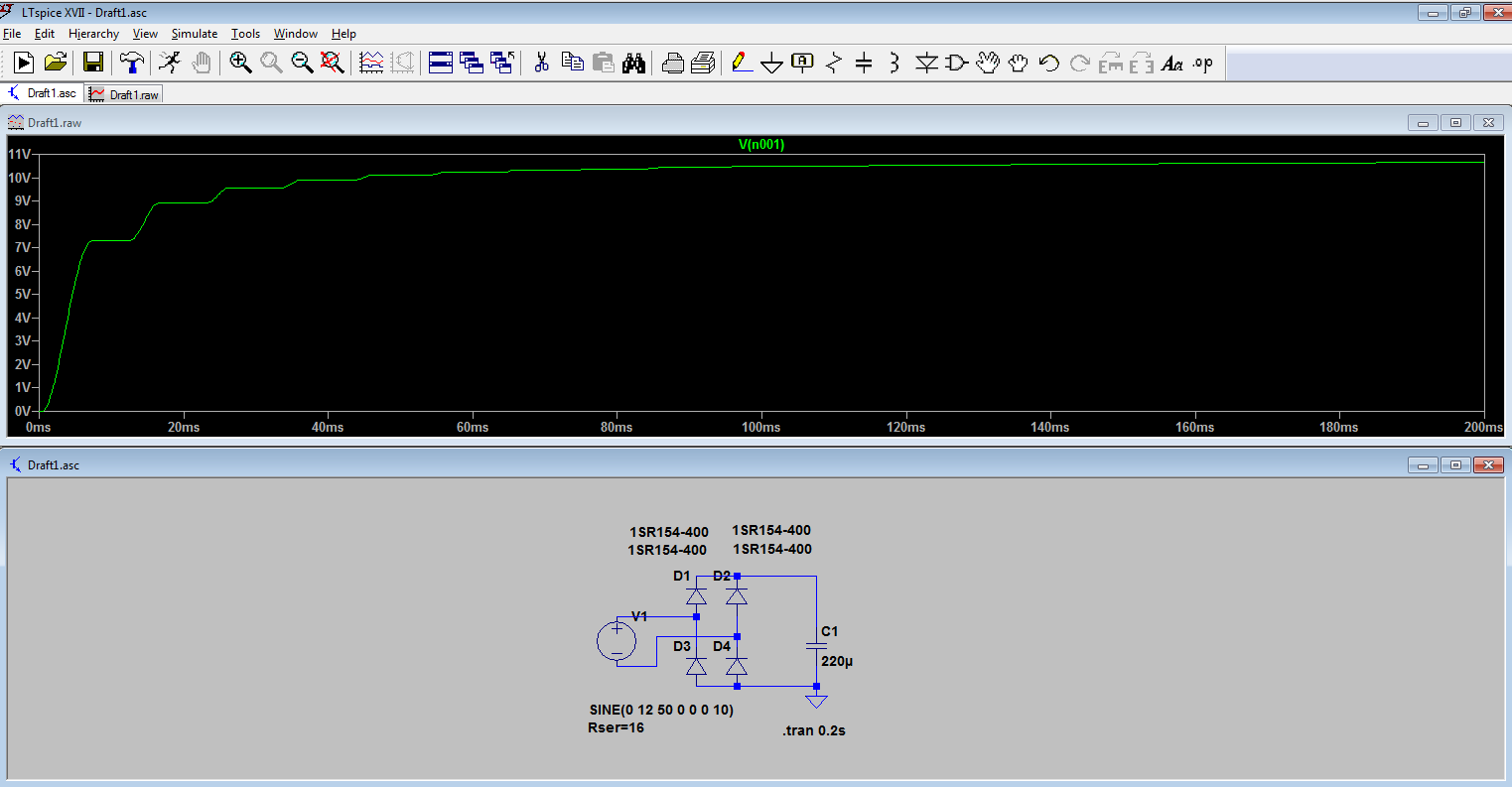

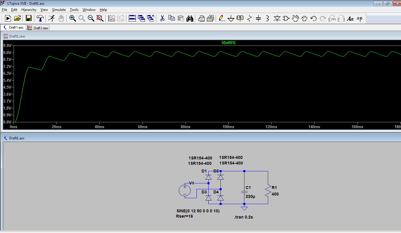

Der 220µF Kondensator würde sich bei 0,5A in weniger als 0,1s ganz
aufladen.

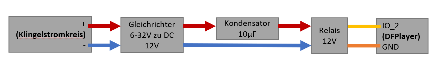

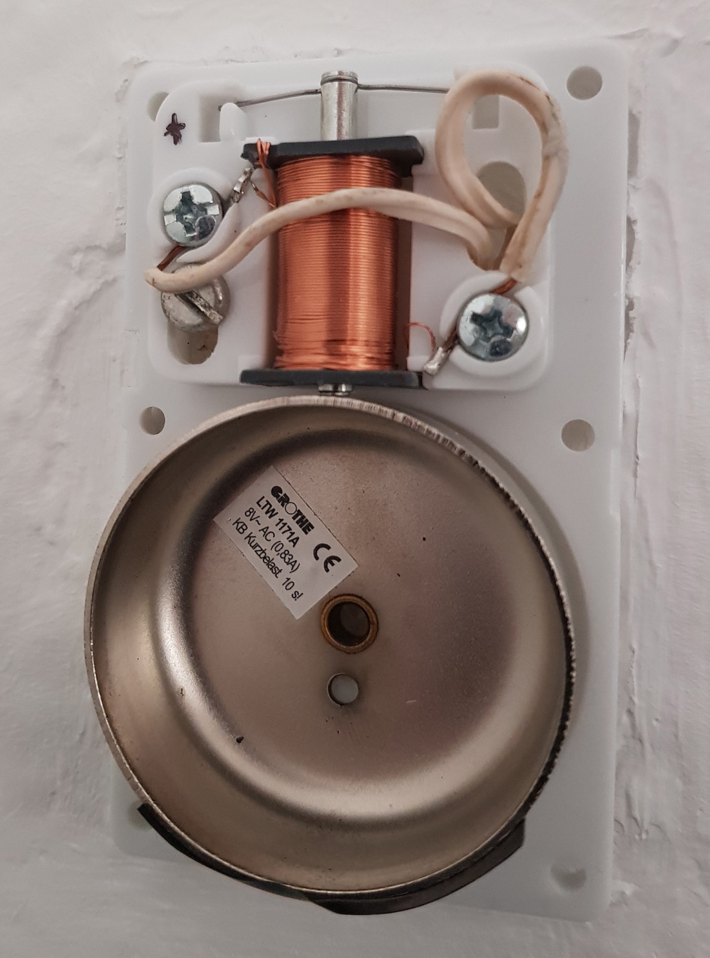

Hallo zusammen, vielen Dank für die vielen Antworten.
Alternativ wäre ich jetzt auch mit einem konkreten Vorschlag für ein
AC-Relais froh, man muss die Sache ja nicht verkomplizieren.. ansonsten:
Anbei noch ein Foto der derzeitigen Klingel. Ein Trafo ist nicht dran,
sie ist direkt an die zwei Drähte angeschlossen. Einen Parallelbetrieb
habe ich nicht vor, ich würde die Klingel abnehmen und den Gleichrichter
an die Drähte schrauben.
Das Relais soll "wenns klingelt" als Druckknopf fungieren, um einen
MP3-Player (DFPlayer:
https://wiki.dfrobot.com/DFPlayer_Mini_SKU_DFR0299) zu starten. Wie
lange der Knopf nach dem Start gedrückt bleibt, ist dem Player egal.
Wenn die Basisversion funktioniert, schalte ich einen Arduino dazwischen
um die Funktionalitäten auszuweiten (Doppelklingler abfangen,
uhrzeitabhängige Wiedergabe, etc).
Konkret müssen IO_2 und GND kurz verbunden werden, damit er startet.
Siehe Skizze. Ich habe da mal den 10µF Kondensator angesetzt, da
tatsächlich einige Leute sehr kurz klingeln.
Kondensator:
https://www.ebay.de/itm/371797904586

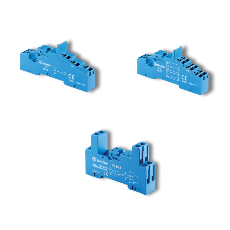

So, Problem gelöst: ich habe auf gut Glück ein 12V AC Printrelais
angeschlossen und es funktioniert einwandfrei. Die Klingel musste ich
auch nicht abschrauben. Sie funktioniert parallel, aber stillgelegt habe
ich diesen Dröhner umgehend. So einfach kann es gehen.
Hier noch das explizite Modell, falls ein späterer Antwortsuchender im
Thread landet:
https://www.amazon.de/gp/product/B00HPLOPQC?ref=ppx_pt2_dt_b_prod_image
(Finder Steck/Printrelais 12 V AC, 2 W, 8 A, 40.52.8.012.0000)
Die Pins sitzen fest in üblichen Steckbrückenkabeln, Löten muss auch
nicht sein.
Schöne Ostern 👯‍♀️
