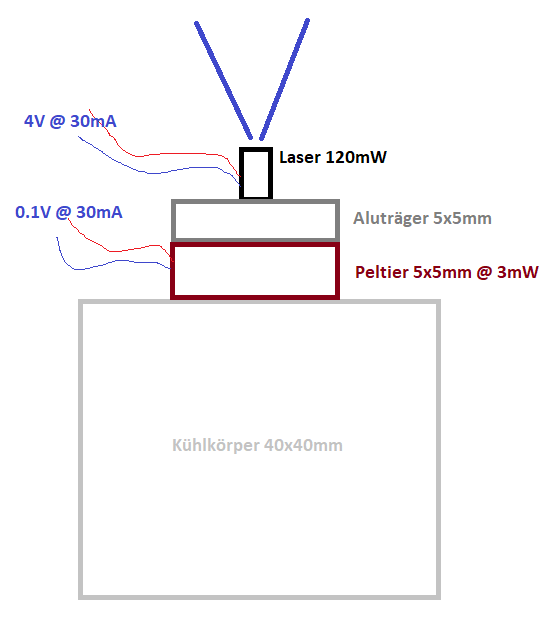

ich habe eigentlich eine recht simple Aufgabe:
Betreibe eine Laser-Diode (DC) und halte diese mit einem Peltierelement
(heizen/kühlen) auf einer konstanten Temperatur > Raumtemperatur (40°C).
Ich habe dazu einen simplen Aufbau.
Laser wird mit DC bestromt und ist auf einem Aluträger geklebt, dieser
wiederum auf das Peltier.
Peltier wird mit DC bestromt und ist auf einem großen Kühlkörper
montiert.
Laser
Aluträger (ca. 5x5mm)
Peltier (ca. 5x5mm)
Kühlkörper (ca. 40x40mm)
Ich messe die Temperatur am Aluträger des Lasers.
Der Laser läuft mit ca. 4V und 30mA = 120mW.
Ohne Peltier stiegt die Temperatur am Aluträger merklich an mit ca.
1K/10s. Der passive Wärmetransport durch das Peltier-Element ist also
gering.
Schalte ich das Peltier zu, wird der Aluträger erwartungsgemäß gekühlt
und die Temperatur sinkt und pendelt sich irgendwo bei 26°C ein.
Das kuriose ist nun, dass ich das Peltier lediglich mit 3mW betreibe, um
die 26°C zu erreichen.
Das Peltier wird also lediglich mit 100mV bei 30mA betrieben (Messwerte
habe ich mit dem Multimeter nachgemessen). Drehe ich die Spannung am
Peltier hoch, steigt auch der Strom und die Temperature sinkt weit unter
Raumtemperatur. Das niedrige DC Setting des Peltier ist also dem
stabilem Zustand bei 26°C geschuldet.
Wie kann es sein, dass eine sich merklich aufheizende Laser Diode mit
lediglich so wenig Leistung gekühlt werden kann?
Was übersehe ich?
Wird der passive Wärmetransport im Peltier durch einen minimalen
Stromfluss schon so viel verbessert, dass man kaum elektrische Leistung
zuführen muss und somit der kleine Laser quasi thermisch direkt an den
großen Kühlkörper angekoppelt wird und somit die Kühlleistung auch ohne
"Wärmepumpeneffekt" groß genug ist?
Habe ich somit eine elektrisch aktivierte Wärmeleitpaste, mit der ich
zur Not auch heizen kann?
Vielen Dank!

Wenn das Peltier aus ist, erwärmt sich der Aluträger. Der Rth des
Peltier ist also groß genug und der Wärmetransport zum Kühlkörper zu
klein.
Schalte ich das Peltier ein, brauche ich 3mW für einen merklich besseren
Wärmetransport zum Kühlkörper.
Das kann eigentlich nur bedeuten, dass sich mit der kleinen Spannung am
Peltier der Rth erheblich reduziert?
Wenn der Rth konstant bleibt, müsste ich doch mindestens die 120mW vom
Laser durch das Peltier "pumpen", was >120mW Leistung braucht?
Das ist der Punkt, an dem ich mit meinem Latein am Ende bin.
Vielen Dank!

Ansonsten: Das Peltier wird hier wohl sehr weit unterhalb seiner
Grenzwerte und mit niedrigem deltaT betrieben. Insofern dürfte sein
Wirkungsgrad sehr viel besser sein als der Nennwirkungsgrad.
Und Die Laserdiode hat nur 140mW. Nimmt man an dass ohne die zusätzliche
Kühlung davon vieleicht schon mehr als die Hälfte so abgeführt wird muss
das Peltier nicht mehr allzuviel leisten.

Nein, da ist das Energieerhaltungsgesetz davor.
Wenn die 120mW der Laserdiode vom Peltierelement weggepumpt werden,
bleiben der Montageblock und das Diodengehäuse auf Umgebungstemperatur
und strahlen ihrerseits 0 Watt ab.
Bei 26 Grad Celsius wird der Alublock schon das Meiste abstrahlen. Mit
120mW kann man keine Temperatur zum Bügeln erreichen.
Gruß Klaus (der soundsovielte)

Also, ein Peltierelement kannst du dir vorstellen wie eine Pumpe ( also
Stromquelle) mit parallelgeschaltetem Widerstand. Bloß eben nicht
elektrisch, sondern thermisch. Fließt kein Strom durch das
Peltierelement, dann pumpt die Pumpe nix und was da noch wirkt, ist der
parallel geschaltete Widerstand. Läßt man einen Strom fließen, dann
pumpt die Pumpe, aber die dadurch erzeugte Potentialdifferenz
(elektrisch: Spannung, thermisch: Temperaturdifferenz) läßt eben auch
das Gepumpte (hier eben Kalorien) über den Widerstand zurückfließen.
Fazit: für keine Temperaturdifferenz braucht man garnix zu tun, für
jede davon abweichende Temperaturdifferenz muß man pumpen und das umso
mehr, je größer die Differenz ist. Bis hin zur maximal erreichbaren
Differenz, die eben so groß ist, daß die Pumpe zwar mit Volldampf pumpt,
bloß die Wärme durch den parallelgeschalteten Widerstand komplett
zurückfließt.
Dabei ist der passive Wärmetransport (also das Zurückfließen) alles
andere als gering, aber von der Differenz abhängig. Was du da zu sehen
geglaubt hast, ist bloß der Effekt, daß du einen größeren "Kondensator"
(den Kühlblock auf der anderen Seite des Peltierelements) zugeschaltet
hast und nun siehst, daß dein Laser sich recht viel langsamer aufheizt
als ohne.
W.S.

Ich habe Strom und Spannung einzeln gemessen, einfach nur um die
Anzeigewerte des Labornetzteils zu prüfen und die Werte haben
übereingestimmt.
Diese Analogie finde ich ziemlich verwirrend und hilft mir beim Erfassen
des Sachverhaltes nicht wirklich. So wie ich es herauslese, könnte sich
die Analogie und meine "Sichtweise" aber eventuell decken. Die
elektrisch aktivierte Wärmeleitpaste wäre also dann zutreffend.

Peltierkühlung liegt. Für 20 Grad Umgebungstemperatur wird es irgendwo
bei 26,6 Grad Celsius sein. Erst wenn das nicht stimmt, darf man über
seltsame Effekte spekulieren.
Just my 2 cents
P.S. Zum Thema Wärmewiderstand scheint es praxisferne Vorstellungen zu
geben, siehe z.B.: Beitrag ""normale" Wärmeentwicklung von NE5532"

#7167239
Gerald B. schrieb:
> Im Prinzip ist es das Gegenstück zum Thermal Runaway, wo Erwärmung zur
> Abnahme des Wirkungsgrades und damit zu noch stärkerer Erwärmung führt.
> Das das bei einer Laserdiode auch so ist, liegt nahe.
Ist auch tatsächlich so.
Bei gleichbleibender Ansteuerung für Zimmertempertatur habe ich mit
Kältespray
schon sowohl CW-Laserdioden als auch Impulslaser ruiniert.
