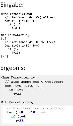

3. sieh dir mal den Screenshot an und ersetze das 'c' in den eckigen
Klammern durch 'vhdl'
