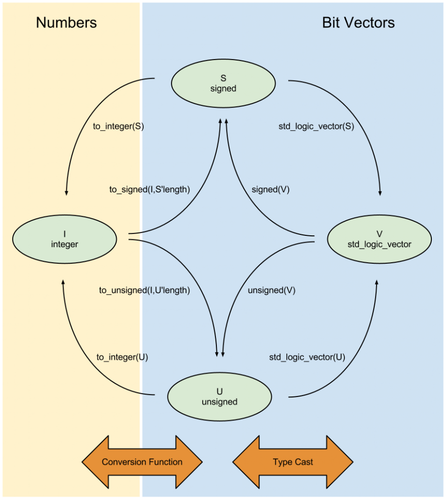

von Tobias B. (Firma: www.elpra.de) (ttobsen) Benutzerseite
Ich hab zu dem Thema mal meine Lieblingszusammenfassung angehaengt. :-)
Hier gibt's das Original und ein paar Worte in Richtung "real":
http://www.lothar-miller.de/s9y/archives/14-Numeric_Std.html
Ahhhh, Danke! :-)
von pittiplatsch (Gast)
> http://www.lothar-miller.de/s9y/uploads/Bilder/Usage_of_numeric_std.jpg
Das kann man so nicht stehen lassen!

Ich habe mich auch zunächst verwirren lassen, dass NUMERIC_STD die
ultima ratio ist. Bis ich versucht habe, alten Code mit den Synopsys
Bibliotheken zu portieren. Das will man wirklich nicht. Und dann ist mir
klar geworden, wie man damit umgehen kann:
Man nimmt primär erstmal SIGNED oder UNSIGNED. Das macht ganz viel
sinnvolles operator overloading. Diese Bibliotheken fallen aber auf die
Nase, wenn es irgendwo eine Sequenz gibt, die eigentlich die
gegenteilige "Polarität" braucht. Dann kommt NUMERIC_STD zu Hilfe, weil
man sich das dann präzise zusammenbasteln kann - was üblicherweise zu
langen, schwer lesbaren Zeilen führt - aber es geht ohne weitere
Verrenkung und das ganz präzise.
Seitdem sehen meine Header so
LIBRARY IEEE;
USE IEEE.STD_LOGIC_1164.ALL;
USE IEEE.STD_LOGIC_SIGNED.ALL;
USE IEEE.NUMERIC_STD.ALL;
oder so aus
LIBRARY IEEE;
USE IEEE.STD_LOGIC_UNSIGNED.ALL;
Fazit: Es ist ziemlich dämlich, die Synopsys-Bibliotheken als veraltet
zu bezeichnen. Kann ich mir aber für einen Akademiker, der keinen Code
ans Laufen bringen muss, gut vorstellen ;)
von Gustl B. (-gb-)
Die USE IEEE.STD_LOGIC_SIGNED.ALL; und USE IEEE.STD_LOGIC_UNSIGNED.ALL;
kannst und solltest du auch weglassen. Trotzdem kannst du weiterhin
unsigned und signed verwenden.
Aber ich habe auch eine Frage:
VHDL kennt auch ohne Zusatzpackages integer. Gibt es da auch "native"
Konvertierungsfunktionen und kann man mit denen rechnen? Ohne die
numeric_std oder sonst was zu nutzen.

von Gustl B. (-gb-)
Klaus S. schrieb:
> Mein alter Code nutzt aber nur STD_LOGIC_VECTOR - und das auf
> NUMERIC_STD zu portieren - nein, das will man sich nicht antun.
Das musst du auch nicht, denn STD_LOGIC_VECTOR wird durch die
IEEE.STD_LOGIC_1164 abgedeckt. Sollte also problemlos gehen. Du musst
deinen Code nur umschreiben wenn du direkt mit den std_logic_vectors
gerechnet hast, dafür hast du nämlich die IEEE.STD_LOGIC_ARITH
verwendet.

<schweißabwisch>. So, nach ca. 15 Std. Arbeit sind alle
Synopsislibraries weg, nur noch 1164 und NUMERIC_STD sind übrig - und es
funktioniert sogar noch. Für zukünftige solcher Übungen empfehle ich
folgende Strategie:
1. Überall die Libraries auf 1164 und NUMERIC_STD umstellen.
2. Alles, was Adressen sind, von STD_LOGIC_VECTOR auf UNSIGNED ändern.
3. Dann im Simulator compilieren. Das produziert vieleviele
Fehlermeldungen, die man in der Compilationsreihenfolge der vhd-Files
einzeln "austreten" und mit UNSIGNED, to_UNSIGNED, SIGNED, to_UNSIGNED,
to_INTEGER, STD_LOGIC_VECTOR und RESIZE verzieren kann.
Mich beschleicht der Verdacht, dass es sinnvoll ist, sämtliche
STD_LOGIC_VECTOR Signale in UNSIGNED umzuändern. Das wird wahrscheinlich
weniger verstreute Casts und Konvertierungen erfordern.
> Gibt's da bereits Erfahrungen?
Sinnvoll: Dort wo man in der CPU eine n-bit-Zahl nutzt, macht `unsigned`
einfach weniger Stress, siehe auch
http://www.jandecaluwe.com/hdldesign/counting.html
Erfahrungen: Was GHDL angeht, laufen `unsigned`-Signale etwas flotter
und entsprechend memory-sparender in der Simulation, trotzdem bekommst
du eine Warnung falls uninitialisierte Werte (std_logic: 'U') einen
undefinierten Wert bei einer Operation erzeugen sollten ('X').

von Klaus S. (kschleisiek)
Das hat nochmal 3 Stunden gekostet und zu einer DEUTLICH gesteigerten
Lesbarkeit geführt :) Viele Verzierungen waren überflüssig geworden. Der
Lesbarkeit halber habe ich auch noch folgende beiden Funktionen ins
Package gesteckt:
   FUNCTION  u_to_s(v : IN UNSIGNED) RETURN SIGNED IS
   BEGIN
      RETURN signed(std_logic_vector(v));
   END;
   FUNCTION  s_to_u(v : IN SIGNED)   RETURN UNSIGNED IS
   BEGIN
      RETURN unsigned(std_logic_vector(v));
   END;
Die Namen gefallen mir noch nicht wirklich, aber sonst ist es das Jetzt!
Tobias B. schrieb:
> Wenn du unsigneds nach signeds casten musst, hast du aber ein
> prinzipielles Problem. In welcher Anwendung tritt den so ein Fall auf?
Der Datenstack ist typfrei und als UNSIGNED angelegt. Wenn ich jetzt ein
"abs" machen will, muss ich das so machen: <stack> <=
unsigned(abs(signed(<stack>)));
> Die Konvertierung nach std_logic_vector brauchst du nicht. Damit hast du
> eigentlich nichts gewonnen als direkt die signed() und unsigned()
> Funktion zu verwenden.
Wie schön. Diese Wege (signed <-> unsigned) fehlen demnach in Lothar
Millers Schaubild. Wie ich bisher überhaupt fundierte Erläuterungen zu
den Funktionen noch nicht gefunden habe. Und da ist der Sourcecode der
NUMERIC_STD leider auch nicht hilfreich, da tauchen die Casts gar nicht
drin auf. Wo stecken die denn?
  subtype unsigned is (resolved) unresolved_unsigned;
  subtype signed is (resolved) unresolved_signed;
Zeile 81 und 82. Das sind Casts wie sie VHDL bereitstellt und keine
Funktion!
Tobias B. schrieb:
> Aber sollte so ein Datenstack nicht aus einem neutralen Datentyp
> bestehen? Rein aus der Modellbetrachtung her, wuerde ich den daher nur
> als std_logic_vector anlegen und erst wenn ich den Daten eine Bedeutung
> zuweise dann den Cast auf den Zieltyp durchfuehren.
Nein, nix STD_LOGIC_VECTOR. Würde ich als überflüssig bezeichnen. Warum?
Da müssen wir die Binärarithmetik betrachten. Egal, ob signed oder
unsigned, in beiden Fällen ist der Addierer identisch. Der Unterschied
ist nur, wie das oberste Bit interpretiert wird. Bei UNSIGNED als Beginn
der höheren Zahlenraumhälfte, bei SIGNED als negative Zahlenraumhälfte.
Unterschiede gibt es nur wenige. Beim Rechtsshiften haben wir
arithmetischen und logischen Shift, und das RESIZE und der Vergleich (<,
>) sind sehr unterschiedlich. Und einen Überlauf detektiert man bei
unsigned mit Carry, bei signed mit Overflow. Das war's aber wohl schon.
Insofern ist es sinnvoll, UNSIGNED statt STD_LOGIC_VECTOR zu nutzen,
weil die sich bei der Logik identisch verhalten. Darüberhinaus
beherrschaft UNSIGNED aber auch die Arithmetik mit natürlichen Zahlen,
so dass man im Endeffekt viel weniger Casten muss. Ich sehe das ja jetzt
an microCore. Da musste ich jetzt ähnlich selten Casten, wie früher bei
altbackener Nutzung von STD_LOGIC_VECTOR unter STD_LOGIC_UNSIGNED.ALL.
Hier zum Abschluss noch eine Modifikation der Vorgehensweise bei der
Umstellung:
2. In allen Files alle STD_LOGIC_VECTOR in UNSIGNED ändern.
3. Dann im Simulator compilieren. Das produziert viele Fehlermeldungen,
die man in der Compilationsreihenfolge der vhd-Files einzeln "austreten"
und mit UNSIGNED, to_UNSIGNED, SIGNED, to_UNSIGNED, to_INTEGER und
Direkt alle STD_LOGIC_VECTORen rauszuwerfen produziert deutlich weniger
Fehlermeldungen als beim Vorgehen wie in
Beitrag "Re: IEEE.STD_LOGIC_ARITH.ALL obsolete" vorgeschlagen.
