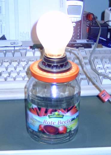

Thomas W. schrieb: > Ich hab momentan nur eine nackte Fassung Bei einem größeren Glas kann die auch drin sein :-)

Manfred schrieb: > Thomas W. schrieb: >> Ich hab momentan nur eine nackte Fassung > > Bei einem größeren Glas kann die auch drin sein :-) Das Glühobst gehört aber IN das Glas, nicht außerhalb .-)

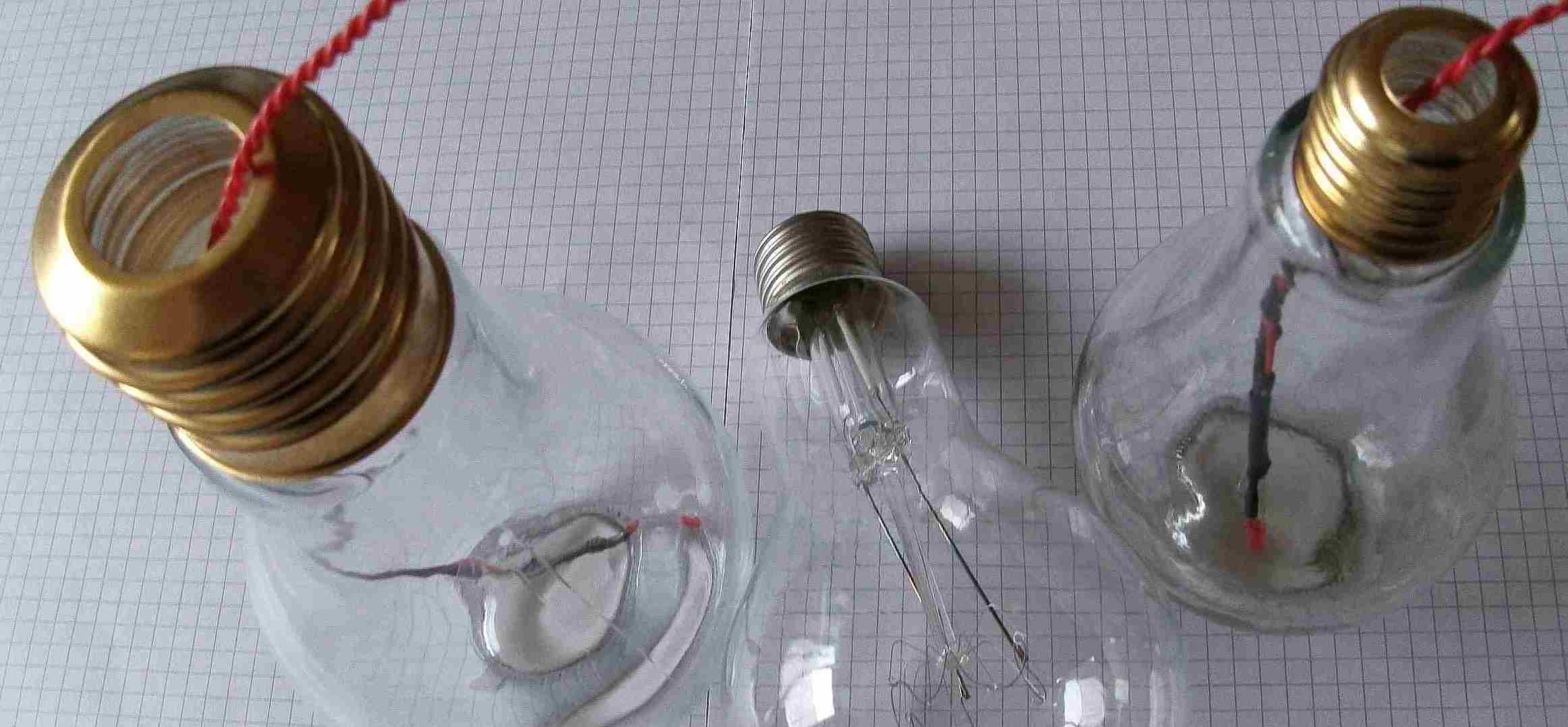

Andrew T. schrieb: > Das Glühobst gehört aber IN das Glas, nicht außerhalb .-) Hi, gibt auch Fakes. Die passen tatsächlich in eine E40-er oder E27-er rein. (Kann man ja eine LED reinbauen. ;-) ciao gustav
Andrew T. schrieb: > Das Glühobst gehört aber IN das Glas, nicht außerhalb .-) Noch besser wäre ein Drahtkorb. Als Bastler biegt man sich sowas aus einem Kleiderbügel.
Karl B. schrieb: > gibt auch Fakes. > Die passen tatsächlich in eine E40-er oder E27-er rein. > (Kann man ja eine LED reinbauen. ;-) ging da nicht auch was bei alten Sicherungskästen mit DII Einsätzen? ;)

Manfred schrieb: > Bei einem größeren Glas kann die auch drin sein :-) Müssen aber vorher Rote Beete drin gewesen sein :-)
