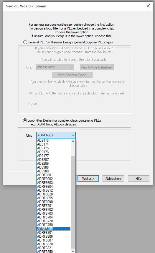

#7241414
Ich habs mal unter Wine installiert, scheint aber nicht so recht zu
laufen.
> ADRF6755
Den sehe ich in der Liste nicht, es gibt nur ADF und HMC (Hittite) und
einige Eval-Boards dazu. Den IQ-Modulator mit integrierter PLL haben sie
vergessen.

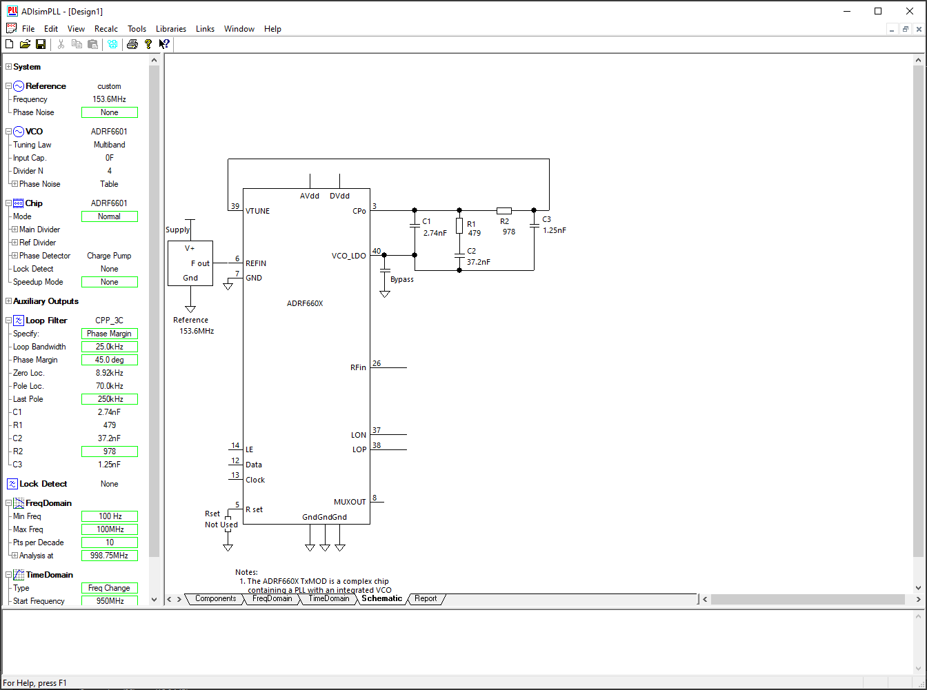

Gast #7241912
Christoph db1uq K. schrieb:
>> ADRF6755
> vergessen.
Bei mir (Version 5.60.05 unter Windows 10) ist der mit dabei, siehe
Anhang. Überhaupt kennt ADIsimPLL deutlich mehr Bausteine als in der
Liste in Deinem Screenshot. Wahrscheinlich hast Du in dem Wizard die
Auswahl durch Eingaben zuvor schon eingeschränkt.
#7242058
>Version 5.60.05
Ich habe genau diese Version vom September installiert, aber mit
Wine/Ubuntu funktioniert vieles nicht, auch die Help-Funktion nicht
richtig. Einen Wizard sehe ich nirgends. Ich werde es doch unter Windows
7 oder 8.1 versuchen müssen.
