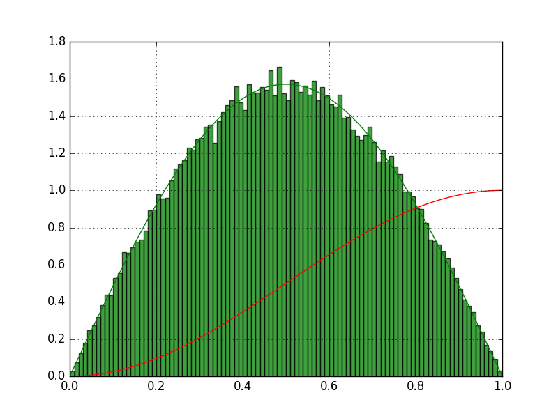

Gast #4930190
zunächst vielen Dank an alle für die super Unterstützung! Dank eurer
Hilfe habe ich meine Verteilung nun. Sicherlich nicht die performanteste
Lösung, aber ich verstehe sie zumindest ;).
Der entscheidende Hinweis war die Verteilungsdichte zunächst zu
integrieren. Danach konnte man die Inverse dann ja auch eindeutig
zuordnen.
Hier der Python Code, der die angehängte Grafik mit der Sinusverteilung
erzeugt.
Bin noch recht neu in Python und da gibt es sicher allerhand zu
optimieren. Gerade was das Integral und das finden der Inversen angeht..

#4930202
Hihi ja ;)
> sinus  = sinus / sum(sinus)
sum -> np.sum, ist viel schneller
> #Dichtefunktion integrieren
> i=0
> integral = []
> s_alt=0
> for s in sinus:
>     integral.append(s+s_alt)
>     s_alt += s
>     i +=1
integral = np.cumsum(sinus)
> #Zufallszahlen mit Hilfe des inversen Integrals verteilen
> histo = []
> for x in x_values:
>     i=0
>     while integral[i] <= x:
>         i += 1
>     histo.append(i/points)
histo = np.interp(x_values, integral, t)
Damit ist auch die Ausführungszeit quasi 0 statt ewig lang.
