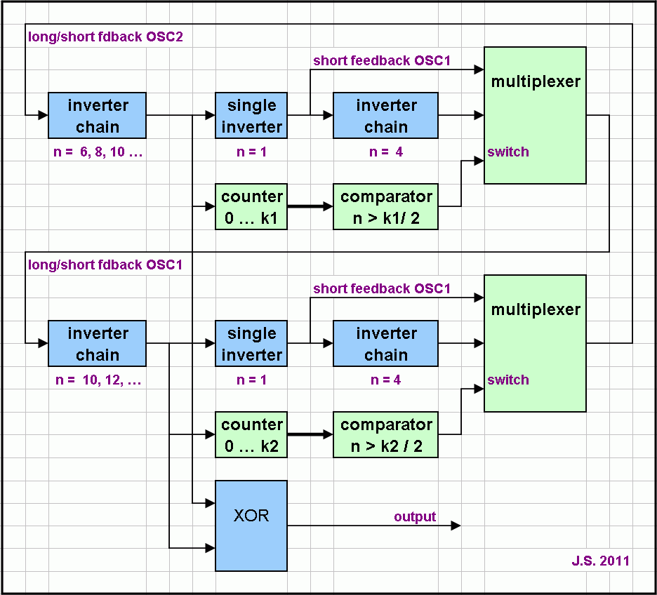

Hier eine konkrete Lösung mit 2 gekoppelten Oszillatoren:
Jeder der beiden OSC wird über eine Inverterkette mit einer insgesamt ungeraden Anzahl von Invertern gebildet, wobei die geradzahligen Inverterstufen ein delay bilden. Die Rückführung erfolgt über einen Multiplexer, welcher umschaltbar ist. So liegen beispielsweise einmal 7 und einmal 9 inverter in der Kette, bei dem anderen z.B. 11 oder 13.
Jeder der beiden Oszillatoren treibt einen eigenen Zähler an, der bis 13 bzw. 27 zählt. Das jeweilige höchste Bit des Zählers wird zum Umschalten der Kettenlänge des anderen Oszillators benutzt. Durch die asymmetrische Verteilung 8/13 zu 5/13 bzw. 16/27 zu 11/27 wird erreicht, dass es eine längere und eine kürzere Phase gibt. Während der längeren Phase schaltet man die niedrigere Frequenz, während der längeren die höhere Frequenz. Damit ergibt sich für die Kettenlänge die Folge:
OSC1 : ...7.7.7.9.9.9.9.9.9.9.9.9.9.9.9.9.9.9.9.7.7.7.7.7.7.7.7.7.7.7.9.9.9.9.....
OSC2 : ....13.13.11.11.11.11.11.11.11.11.13.13.13.13.13.11.11.11.11.11.11.11.11.13.13...
Oszillator 1 darf also abwechselnd eine längere Periode mit der etwas niedrigeren Frequenz schwingen und danach eine kürzere Periode mit der höheren. Irgendwann dazwischen schaltet er die Frequenz des zweiten um. Da sich der andere ebenso verhält, ergeben sich grob 4 Frequenzkombinationen, die unterschiedlich und veränderlich überlappen. Durch die langen Phasen von mindestens >5 Takten ist sichergestellt, dass auch bei schnellen Technologien der jeweilige OSC wieder anschwingt, falls beim Umschalten mitten in einen Zustandswechsel gesprungen wurde. Genau dies verschiebt die Phasen immer wieder sehr zufällig, sodass die Frequenz nicht lange stabil ist und sich die Oszillatoren auf nicht auf Umgebungseinflüsse synchronisieren können. Die Ausgänge werden mit Exor gemischt, wodurch bei einer Abtastung durch eine andere Domain noch bis zu 5-10 MHz vollkommen zufällige Bits entstehen.

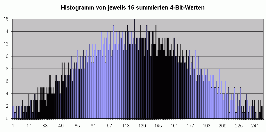

Normalverteilung
Durch das Addieren von Rauschwerten kommen Werte in der Mitte des Zahlenraums naturgemäß häufiger häufiger vor, weil es mehrere Kombinationsmöglichkeiten gibt, wie sie entstehen können. Werte am Randbereich sind sehr selten.
Um den 8-Bit Zahlenraum abzudecken, wurde für den Rundungsfehler eine weitere Zahl addiert. Damit ist der Zahlenraum 0...255 darstellbar. Ansonsten wären nur 16x15 = 240 erreichbar.
