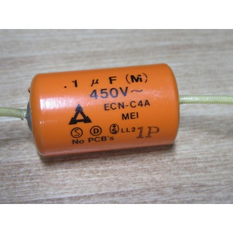

Hi.
Ich habe hier einen etwa 40 Jahre alten Hifi-Vorverstärker mit einem
klassisch aufgebauten Trafo-Linearnetzteil. Der Netzschalter schaltet
primär, zweipolig. Parallel zu den zwei Kontakten ist je ein Kondensator
mit 10nF/450VAC (ja im Foto sind es 100nF das ist aber nicht mein Foto)
geschaltet. Soweit ich rausgefunden habe handelt es sich dabei
anscheinend um einen ölgefüllten Papierkondensator. Die Dinger sind am
auslaufen deswegen möchte ich sie ersetzen.
Ich gehe davon aus das die Dinger entweder den Schalter schützen sollen
und/oder Schaltknackser (Hifi-Kram) verhindern sollen. Gedacht hatte ich
an (MP) X- oder Y-Kondensatoren - aber die hohe Spannungsfestigkeit
(450VAC) des Orginals wundert mich und die scheint auch eher nicht
reicheltgängig zu sein.
Wenn der Schalter geöffnet ist liegt ja eine Reihenschaltung aus C-L-C
an Netzspannung. Gibts da die Gefahr von irgendwelchen
Phasenverschiebungen oder weiteren Punkten die ich übersehe und die die
450VAC erklären? Oder gab es einfach vor 40 Jahren nix gescheites und
man hat lieber kräftig überdimensioniert? Oder sind die 450VAC gar nicht
die Spannung für die Dauerfestigkeit sondern quasi die maximale
Impulsspannung?
Gast #6267182
die Angabe von "450VAC" bezieht sich auf eine "normale" Anwendung wo der
Kondensator 1. in einer Schaltung eingebaut ist wo keine hohen
Störimpulse aus dem Netz hinkommen und 2. die Schaltung bei einem
Kurzschluß keinen massiven Überstrom fliesen läßt wo was abbrennt. Daher
kann man das Dielektrikum voll ausnutzen.
Japan wird zu der Zeit noch keine offiziellen "X"-Kondensatoren gehabt
haben also haben die an 230V solche Kondensatoren mit "450V"
Nennspannung eingebaut um etwas Sicherheitsreserve zu bekommen. Ist
heutuztage irrelevant.
Nimm heute aktuell erhältliche "X"-Kondensatoren für 275V, da sind durch
Bauart und Zulassung schon genug Sicherheiten drin daß die dauerhaft an
bis zu 275V Netzspannung liegen dürfen.

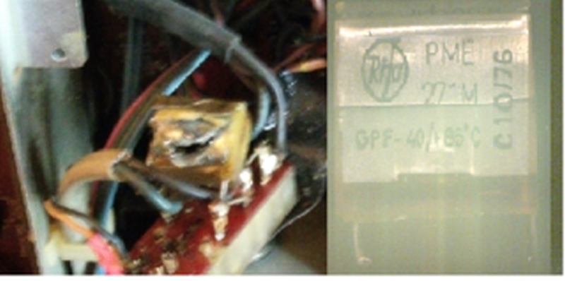

#6267664
Karl B. schrieb:
> So etwas sieht man häufig auch noch bei älteren Plattenspielern, bei der
> (automatischen) Motorabschaltung.
Yayo schrieb:
> Kennt jemand die gängigen Alterserscheinung bei Papier-Ölkondensatoren,
> ist inkontinenz da normal und Resonanz eher mit Feuerwerksähnlichen
> Effekten verbunden?
Resonanz ist nicht der Defekt-Auslöser, einfach eindringede
Feuchtigkeit.
Kondensatoren werden mit der Zeit rissig.
Parallel zum Netztrafo am Netzschalter.
0,068 µF
(Die berüchtigten "RIFAs")
Und es riecht nach Lagerfeuer. Und die ganzen Metallfitzel flattern im
Gerät rum, verursachen u.U. noch weitere Kurzschlüsse anderswo.
