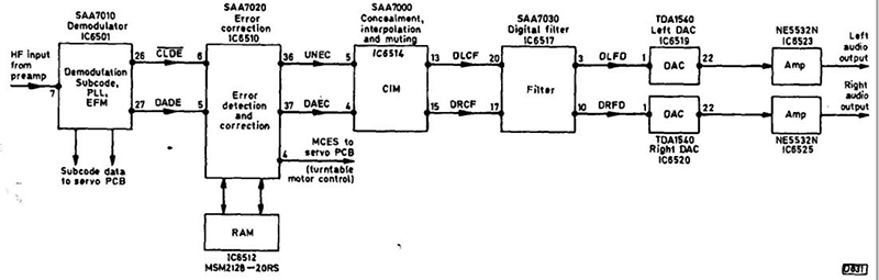

2) Wie passiert das bei CD Spindeln, in denen auch nur ein simpler DC
verbaut ist? Über "Bitmuster" auf der CD? Oder kann der Player mit der
variablen Datenrate umgehen?
Klaus.

Die Daten werden gepuffert in der Geschwindigkeit wie sie kommen. Der
DAC liest aus dem  Puffer mit konstanter Datenrate. Über den
Puffer-Füllstand wird die Drehzahl nachgeführt.

-> OK, das bedeutet aber, jeder ältere CD Player hätten einen RAM? Ich
kenne das nur von den "erschütterungsfesten" Versionen?
Gruß, Klaus.
Die haben eigentlich keine nur am Motor befindliche Elektronik.
Die werden von der Laser-Auswertung über den Takt gesteuert per PWM des
Motorstromes, so daß die CD mit richtiger Geschwindigkeit läuft,
abhängig von der Lage des Kopfes (aussen/innen) nämlich unterschiedliche
Drehzahl damit gleiche Bitrate erreicht wird.

Gast #5715622
> Motorstromes,
Laber nich'. Die Bitrate steuert den Datenstrom, ist aber nie konstant
genug. Also benutzt man einen FIFO Puffer. Der Füllstand dieses
Pufferspeichers ist ein guter Indikator ob die Geschwindigkeit im Mittel
stimmt.
Ja, haben beide einen RAM. Das Errorsignal des Reglers ist "(Puffersoll
- Pufferstand)"
Bei alten CD-Playern eben ein Paar KB, bei den Antischock ein paar zig
MB.
Man muss nur dickeren RAM spendieren und den Parameter "Puffersoll"
hochdrehen.

Bei der Entwicklung von CD-Playern war das RAM bzw. dessen Kosten ein
limitierender Faktor fuer die Interleave-Parameter, also wie weit
aufeinanderfolgende Samples auf der CD-Spur auseinander geschrieben
werden, um Burstfehler (durch Kratzer) zu entzerren.
Insgesamt wird schon ueber die Fuellung des RAMs mit Daten die Drehzahl
des Motors geregelt. Im Gegensatz zur analogen Schallplatte schwankt die
Drehzahl bei der CD, jenachdem, ob am Anfang der CD (also schnell in der
Mitte) oder am Ende der CD (langsam am Rand) gelesen wird.
