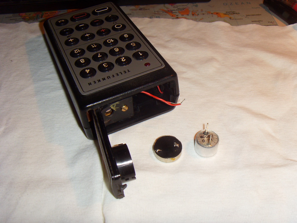

Wer kann mir bei der Reparatur einer Telefunken Supersonic 3000 Ultraschall Fernbedienung Rat geben ? Ich habe die Fernbedienung von einem Bekannten übernommen. Dieser wollte wohl den Sender ersetzen und hat diesen ausgebaut, ein neuer liegt bei. Wie kann ich die Funktionsfähigkeit des alten und des neuen Senders testen- ist dies mit einem Multimeter möglich? Was sind bei den Sendern Plus- bzw. Minusanschluss? Ist der neue Sender als Ersatz (sofern der alte überhaupt defekt ist?)geeignet ?

Manfred S. schrieb: > Wer kann mir bei der Reparatur einer Telefunken Supersonic 3000 > Ultraschall Fernbedienung Rat geben ? Wozu, hast du einen Fernseher der sie benötigt ? Dann kauf sie neu https://www.ebay.ch/itm/Supersonic-3000-TELEFUNKEN-Telecommande-Remote-control/324002705037?hash=item4b7010ee8d:g:BdYAAOSwCeRa7yqg > Ich habe die Fernbedienung von einem Bekannten übernommen. Dieser wollte > wohl den Sender ersetzen und hat diesen ausgebaut, ein neuer liegt bei. > Wie kann ich die Funktionsfähigkeit des alten und des neuen Senders > testen Einbauen, senden, gucken was der Fernseher empfängt ? Ich weiss nicht, welche Schaltung drin verwendet wird, weil ich kein Radiomuseumsmitglied bin https://www.radiomuseum.org/r/telefunken_ultraschall_tv_fernbedienung_supersonic_3000.html Aber wenn dort SAA1024/SAA1025 verwendet werden, kann man wohl die Ultraschallkapsel direkt anschliessen. Das schwarze Kabel dürfte an den Fuss kommen, der nicht vom Gehäuse durch den dunklen Ring isoliert ist. Wenn du aber zum Sender einen Ultraschallempfänger erst bauen muss, ich hätte einen fertigen, und wenn du einen SAA1025 brauchst, habe ich auch noch.

hinz schrieb: > Du wirst sie mit den neuen Piezo neu abgleichen müssen. Wenn der Freqenzbereich übereinstimmt ist das nicht nötig, die waren ja in Sichtweite. Manfred S. schrieb: > Wie kann ich die Funktionsfähigkeit des alten und des neuen Senders > testen- ist dies mit einem Multimeter möglich? Zum Test gabs Fernbedienungs-Testgeräte. Alternativ einem Ultraschalloszillator, (der ist in dem Handsender drin), einem funktionerenden US-Empfänger und einem Oszilloskop. Manchmal hörte man sie bei Tastendruck knacken oder sogar pfeiffen. Schliess die Kapseln an eine Tonquelle, evtl hörst Du etwas. Ein beliebter Fehler war Kontaktkorrosion (Grünspan durch eingedrungene Feuchte) Also vorher checken, ob die Kontaktgabe funktioniert. Ansonsten ist da kein Zauberwerk drin, die ersten waren einfache Tonhöhenoszis mit einem Transistor, später gabs kodierte mit einem IC, da kannste auch mit dem Oszilloskop testen.

Tröttröt schrieb: > hinz schrieb: >> Du wirst sie mit den neuen Piezo neu abgleichen müssen. > > Wenn der Freqenzbereich übereinstimmt ist das nicht nötig, die waren ja > in Sichtweite. Schau dir den Schaltplan an, der Trafo und der Piezo bilden einen Schwingkreis.
Schiffecholote teste ich mit Transducer am mobilen Oszilloskop. Wenn man einen passenden 40-50kHz Transducer aus einem Ultraschallentfernungsmesser o.ä. hat, sollte das klappen, da die Piezos recht guten Pegel liefern. 'Plus' und 'Minus' gibt es am Transducer nicht so wörtlich, aber der kalte Pol ist der, der auch mit dem Gehäuse verbunden ist.

MaWin schrieb: > Aber wenn dort SAA1024/SAA1025 verwendet werden, Dachte ich auch, aber es ist ein U120M. Der ist aber vergleichbar dem SAA1024.

hinz schrieb: > Schau dir den Schaltplan an, der Trafo und der Piezo bilden einen > Schwingkreis. Nö. Der Wandler wird mit einem fertigen Signal versorgt. Wenn die Frequenzgänge von Original und Ersatz ähnlich sind, passts, ansonsten passts nicht. Abgeglichen wird da nichts mehr, nur getauscht.

Traffer schrieb: > hinz schrieb: >> Schau dir den Schaltplan an, der Trafo und der Piezo bilden einen >> Schwingkreis. > > Nö. Der Wandler wird mit einem fertigen Signal versorgt. Und dennoch Schwingkreis. > Wenn die Frequenzgänge von Original und Ersatz ähnlich sind, passts, > ansonsten passts nicht. Abgeglichen wird da nichts mehr, nur getauscht. Du liegst falsch.

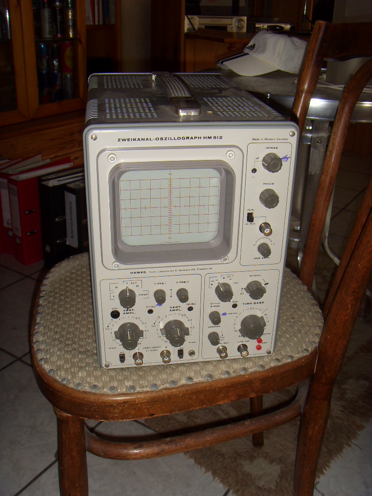

Ich besitze das im Foto abgebildete Gerät, kann ich damit die Ultraschallsender auf Funktion testen ? Wie gehe ich vor ? Vielen Dank für die Antwort !

Manfred S. schrieb: > kann ich damit die Ultraschallsender auf Funktion testen ? Ja, Wenn es noch geht. > Wie gehe ich vor Passendes Kabel (Tastkopf mit Masseklemme) Masse an schwarz, Tastkopf an rot, Zeitbasis auf ca. 10us/div, Spannung ca. 10V/div.
okay, also es funktioniert schon noch, allerdings habe ich mit dem Teil noch nie gearbeitet, was muss ich denn an all den Knöpfen einstellen !?

Manfred S. schrieb: > Ich besitze das im Foto abgebildete Gerät, kann ich damit die > Ultraschallsender auf Funktion testen ? So wie du fragst kannst du es wahrscheinlich nicht. Mache erst einmal einen Oszilloskop-Führerschein.

Manfred S. schrieb: > okay, also es funktioniert schon noch, allerdings habe ich mit dem > Teil > noch nie gearbeitet, was muss ich denn an all den Knöpfen einstellen !? Auf Youtube gibts mehrere "Lehrgang Oszilloskop".
