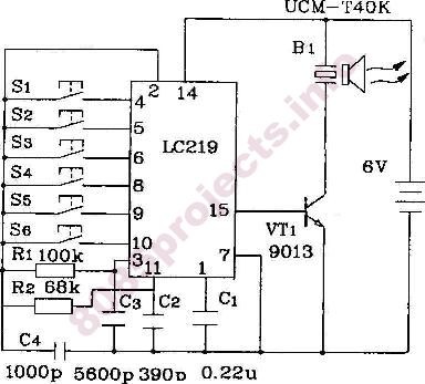

Der Jochen schrieb:> Früher in den 70ern gab es Farbfernseher mit Ultraschallfernbedienung.> Wie haben die das damals gemacht? Waren das verschiedene Frequenzen im> 40kHz Bereich, oder irgend eine digitale Modulation?> Meine eigene googelei hat nichts handfestes ergeben...
Wenn man den englischen Begriff "ultrasonic remote control" googelt,
dann findet man eine ganze Menge. Z.B. auch die IC LC219/220 als
Encoder/Decoder

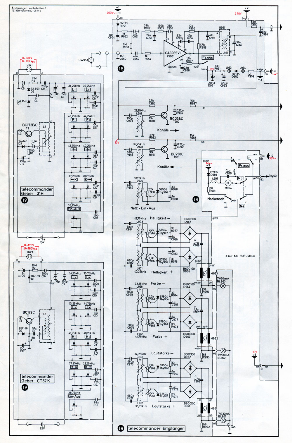

Der Jochen schrieb:> Waren das verschiedene Frequenzen im 40kHz Bereich,
Ja, für jede Frequenz wurde ein abgestimmter Resonanzkreis im Empfänger
aufgebaut.
Anbei ein Auszug eines Fernsehgerätes um 1970.

HildeK schrieb:> Ja, für jede Frequenz wurde ein abgestimmter Resonanzkreis im Empfänger> aufgebaut. Anbei ein Auszug eines Fernsehgerätes um 1970.
Vielen Dank für den Schaltplan!
Der Ultraschallwandler ist also breitbandig. Quasi ein tönender
Kondensator. Mit der Spannungsverdopplerschaltung, den Dioden D1 und D2
wird eine DC-Vorspannung erzeugt. Moderne US-Wandler mit Piezo sind wohl
eher schmalbandig.
hinz schrieb:> An den MA40 von Muarata hat sich seit den '70ern nichts geändert.
Diese wurden auch nicht für US Fernbedienung verwendet. Laut Schaltplan
werden 9 Frequenzen im Bereich von 28 bis 44kHz verwendet!
Die Datenblätter für LC219/220 finde ich nicht?!

HildeK schrieb:> Anbei ein Auszug eines Fernsehgerätes um 1970.
Wo, was für ein Aufwand.
Jou, SABA Telecommander - war ich als Lehrling mal dran. Am besten
gefielen die Motoren und sich drehenden Knöpfe bzw. die rappelnde
Programmumschaltung.
Mit den Motordrehpotis habe ich Jahre später gebastelt, die gab es mal
bei Völkner.

Axel S. schrieb:> Für gewöhnlich nennt man so etwas "Piezo-Lautsprecher"
Nix mit Piezo, das waren elektrostatische Systeme - schaue mal den
Stromlauf von HildeK (Gast) und die Pegelwerte dort an.
