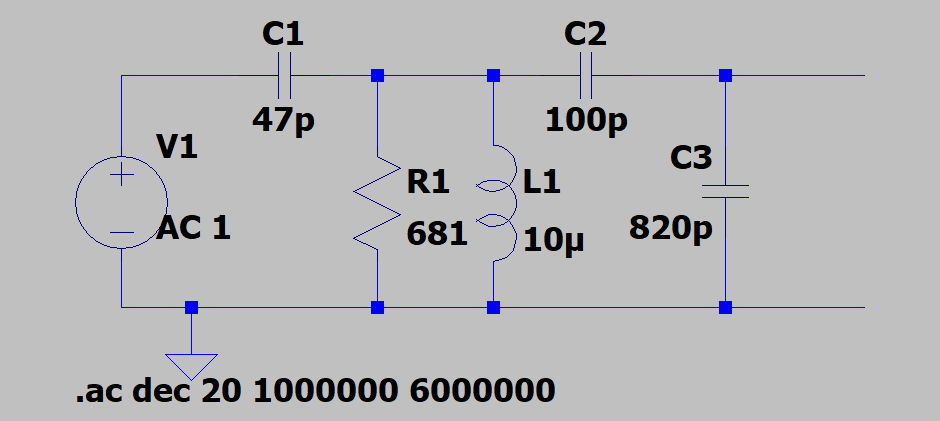

(Firma: matzetronics) #6719072
Ein mir gerade vorliegender PAL Chroma Bandpass (4,43MHz) der simplen
Art:
FBAS     47pF        100pF
>--------||-+---+----||----+-----> Chroma
            -   S         --- 820pF
       680R| |  S 10µH    ---
           | |  S          |
GND         |   |          |
O-----------+---+----------+-----O
aus dem Datenblatt des TEA5620 PAL Dekoders. Dabei sorgt der 680 Ohm
Widerstand für einen etwas breiteren Durchlass, als der Schwingkreis
alleine hätte. Um auf 3,58Mhz zu kommen, würde ich persönlich die Spule
etwas vergrössern und nicht den 820pF Kondensator, da das Pegel klauen
würde.

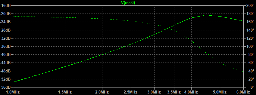

OP #6719809
> Art:
Habe mich auch gerade mal an Deiner versucht mit LTSpice. Anbei mein
Ergebnis und mein LT-File zum überprüfen.
Eingespeist habe ich ein AC-Signal mit 1Vpp 1-6 MHz.
