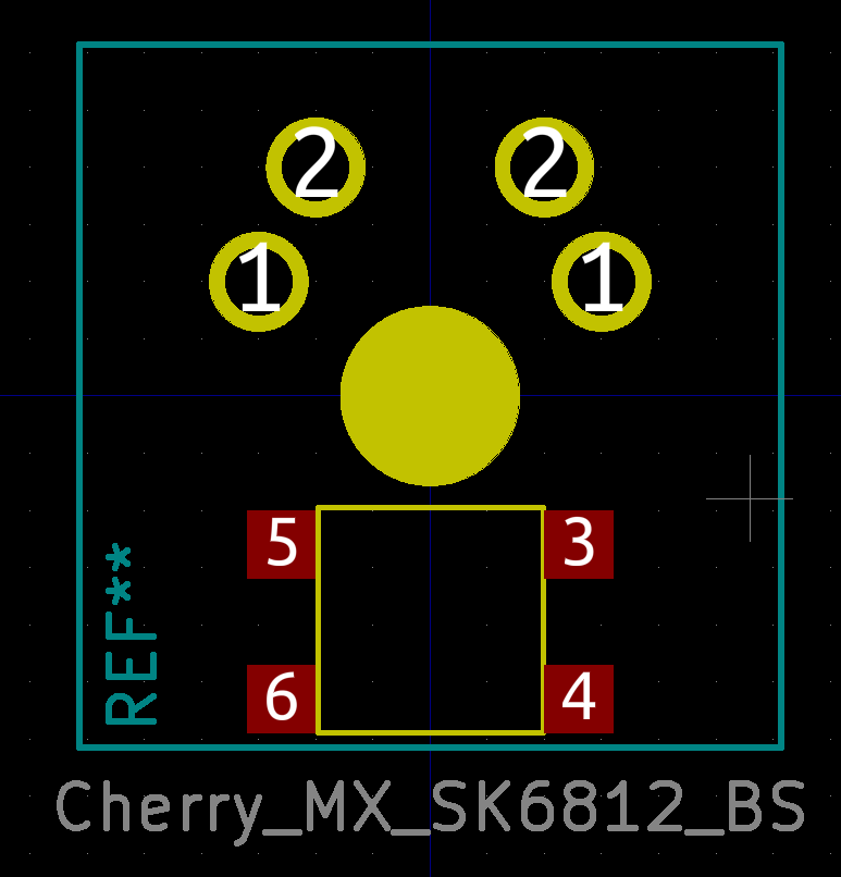

Ich habe das nun so mit dem Pad gemacht. Da ich einen Cherry Switch mit
Upsidedown Beleuchtung wollte, brauchte ich auch noch einen Rechteckigen
Ausschnitt. Dies geht unter KiCAD leider auch nicht so ohne weiteres.
Ich habe dann die gewünschte Form auf eine nicht genutzte Lage gemalt,
hab dann die Datei gesucht und habe mit dem Editor diese Datei
bearbeitet und die Lage auf Edge.Cuts geändert.
Schade das es in KiCAD dies nicht einfacher machbar ist. Das Zeichnen
auf der Edge.Cuts Ebene wäre da schonmal ein schöner Anfang. Desweiteren
gibt es auch über den Footprinteditor keine Möglichkeit ein Via
einzufügen. Naja, vielleicht kommt das alles noch irgendwann einmal :-)

OP #6023076
Bernd W. schrieb:
> So mache ich das auch gerne.
> Andere Methode: Im Footprint den Ausschnitt in den Silkscreen malen.
> Nach plazierung des Footprints ranzoomen, Maus über die Linien des
> Silkscreens und dann "e" für Editieren drücken und dort das Layer
> ändern.
Das ist natürlich auch eine Idee :-D Geht zumindest einfacher als über
einen Texteditor.

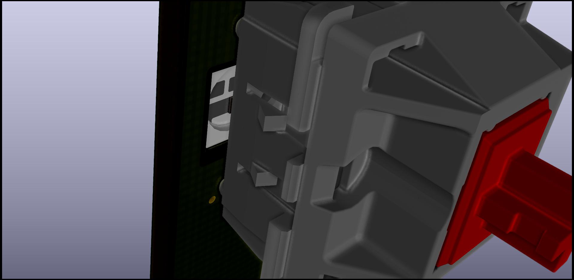

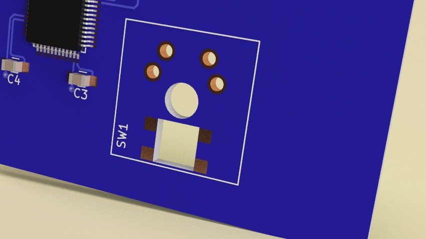

So wie auf dem Bild habe ich mir das Gedacht, halt für die Cherry MX RGB
(Rendering mit Licht und Klarer Hülle läuft gerade). Wäre dann halt
schön wenn ich die Taster Gespiegelt auch montieren kann, deswegen die
Frage nach den Vias... für die WS2812/SK6812 LEDs. Aber ich mache mir
das einfacher und erstelle halt zwei Footprints, für jede Seite einen.
