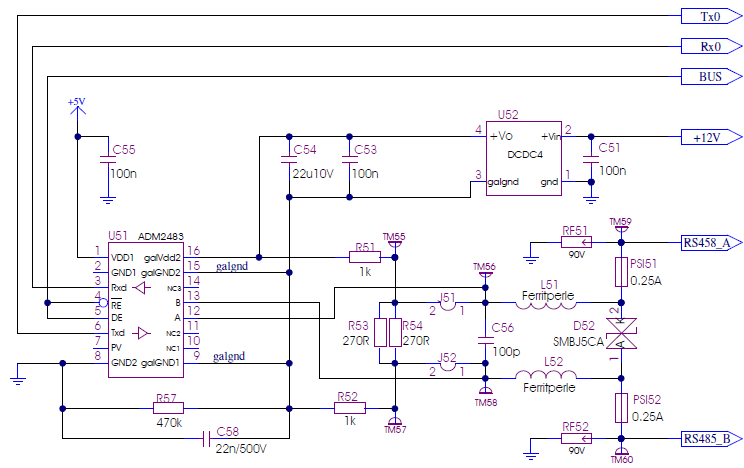

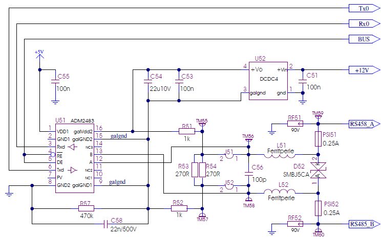

#4414137
> Matt B. schrieb:
> Meine Frage ich jetzt, wie ich den Überspannungsschutz/Blitzschutz
> sicherstelle. Dabei ist mir wichtig, dass das Gerät, welches die Daten
> über die serielle Schnittstelle entgegennimmt, möglichst geschützt wird.
in industriellem Umfeld werden Datenleitungen gegen Überspannung durch
Blitzschlag mit entspechenden Konzepten geschützt.
1) Als Inteface wird nicht RS232, sondern RS485 oder CAN genutzt.
Diese Interfaces sind duetlich Störsicherer und die Receiverbausteine
von sich aus schon recht robust gebaut. RS232 ist per se nicht so
störsicher.
2) Für hohe Spannungfestigkeit müssen sehr leistungsfähige
Überspannungsableiter eingesetzt werden z.B. Suppressordioden und
Gasableiter
3) Um das Konzept voll umsetzen zu können, müssen beide Seiten galv.
getrennt werden vom Rest der Schaltung. Für RS485 bieten sich IC wie
ADM2483 für die Daten und DCDC-Wandler für die galv. getrennte SV an.
4) Signalleitungen sind grundsätzlich Twisted Pair (TP) und geschirmt
auszuführen.
Bei der Schutbeschaltung sind dann 2 Aspekte des Überspannungsschutze zu
berücksichtigen
a) Schutz gegen Gleichtaktspannungen auf beide differenziellen
TP-Leitungen
Dazu werden  Gasableiter mit sehr hohem Ableitvermögen eingesetzt
(1...4kA).
Ich benutze dafür Gasableiter mit 90V Ansprechspannung. Bei einem Blitz
fleißen dann womöglich hunderte A ab, da steigt die Spannung am
Gasableiter auf ca. 400V an. Man kann die Spannungsfestigkeit also auf
500V festlegen (DCDC-Wandler, Luftstrecken).
b) Schutz gegen differentielle Störungen auf den TP-Leitungen.
Hier wird abhängig von der Baudrate mit passenden Supressordioden die
Spannung begrenzt. Bei niedrigen Bauraten kann man recht leistungsstarke
transorbdioden z.B. SMAJ5 oder auch SMBJ5 benutzen. Für höhere Baudraten
(> 250 kBaud) wäre deren Kapazität aber zu groß)
Im Anhang ist Beispielhaft so eine Schaltung für RS485 zu sehen.
Wenn du das doppelt aufbaust (RS422), dann funktioniert es auch
bidirektional wie RS232.
Gruß Öletronika

#4415293
>Joe F. schrieb:
>> Bei einem Blitz
> In einem RS232 Kabel?
Nein, bei einem geschirmten Kabel fließen solche Ströme zuerst mal über
den Schirm ab. Dabei ist es egal, welche Signale in dem Kabel geführt
werden.
Der Kabelschirm bildet dabei einen Teil einer Leiterschleife, die an den
Enden gut geerdet werden sollte.
Was im Inneren des Kabels passiert, hängt dann von dessen Konstruktion
und Verwendung ab. Natürlich induzieren solche Ströme in Schirm auch
wieder Störspannungen auf die Signaladern. Da macht es sich dann aber
sehr gut, wenn die Störspannungen auf verdrillten Leitungen treffen, in
denen differenzielle und somit symetrische Signale übertragen werden.
Durch die Verdrillung heben sich die Störungen weitgehend gegenseitig
auf.
Bei RS232 hätte man diese Effekte so schon mal nicht, weil das keine
symetrische Übertragungsstrecke ist.
> Der Blitz muss schon an der Wetterstation abgeleitet werden (höher
> montierter Blitzableiter).
Ich bin keinesfalls von einem direkten Blitzschlag ausgegangen.
Direkte Blitzströme führen Stromstärken im Bereich von mehreren hundert
kA (typisch ca. 200.000A).
Das ist noch mal 100 bis 1000-fach höher als die Ströme in Leitungen,
welche durch die sehr starken Magnetfelder des direkten Blitzstromes
induziert werden.
Da hilft auch dein Blitzableiter nix, den dieser führt die enormen
Ströme nur rel. niederohmig nach Erde ab und verhinder damit, das ein
Brand entsteht.
Aber die magetischen Felder um den Ableiter bilden sich auch aus.
Ich hatte schon mal einen indirekten Blitzschlag in unmittelbaer Nähe
des Hause bzw. in die Dachhaut. Äußerlich ist da nix weiter passiert,
aber im Haus sind komplett alle Sicherungen raus geflogen und es gab
über 20 defekte Geräte und Signaleinrichtungen mit zum Teil sehr
deutlichen sichtbaren Spuren (verkohlte BE, durchgebrannte Kabel). Das
waren z.B. NTBA und DSL-Splitter (telefonleitung erdverlegt!), Ports von
Telefonanlage, Computer (GraKa, Motherboard), LAN-Switch, LNB und 3
SAT-Receiver (Antenneneingänge), Heizungssteuerung, Herdsteuerung,
Bewegungsmelder, 2 elektrische Türöffner, 24V und 12V
Hausstromversorgung, elektronische Lampen und Lichtsteuerungen,
Regenmelder, usw.
Nur elektronische Geräte, die vom Netz getrennt waren und keinen
direkten Anschluss an irgend ein Signalkabel hatten, waren nicht
betroffen.
Gruß Öletronika
