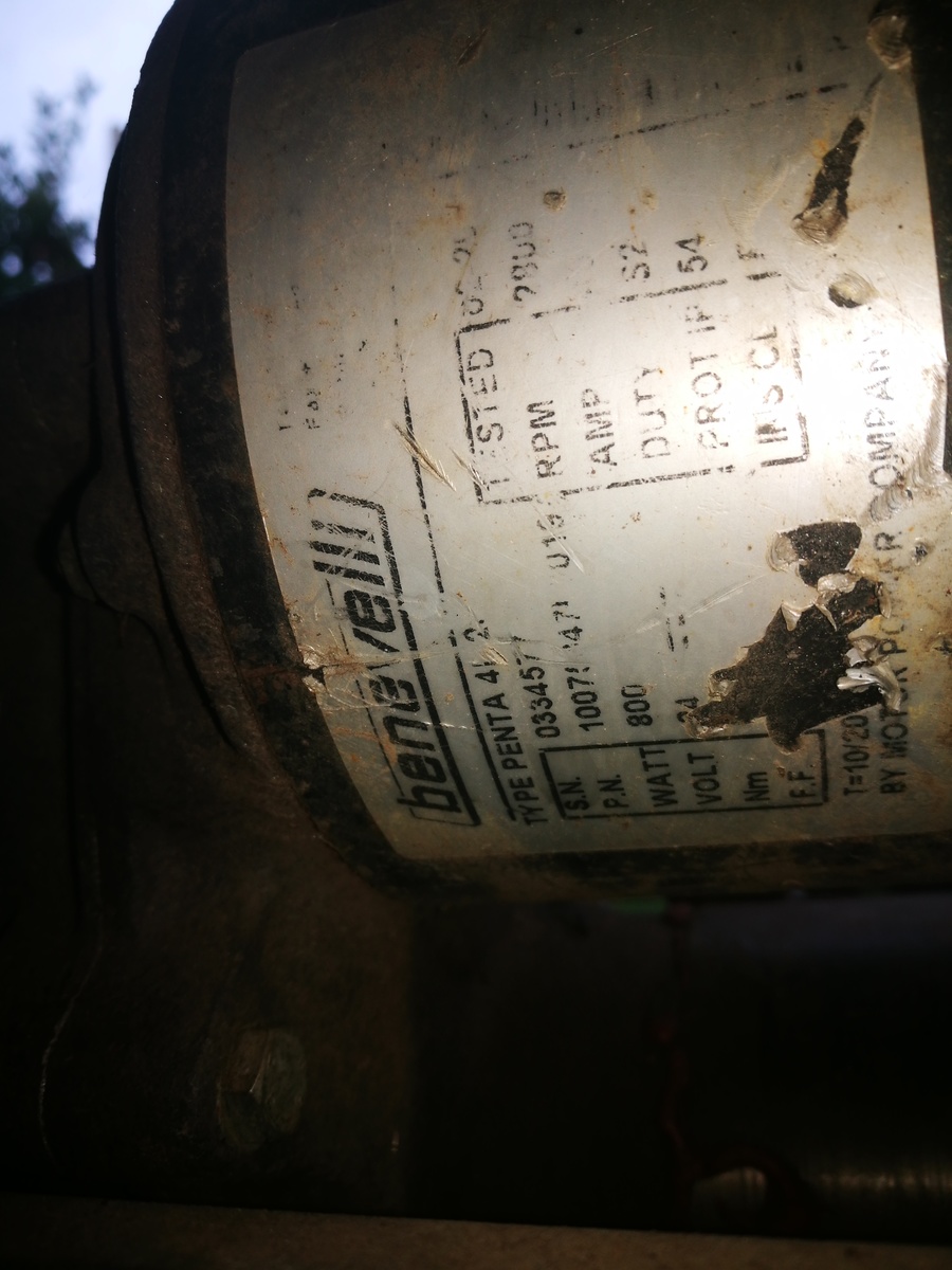

Persönliche Seite #5145383
Bilder sind nicht so gut um das Typenschild alles zu Entnehmen aber was
man sieht ist das der eine Drehzahl von 2800 hat wodurch da noch eine
Umsetzung vorhanden ist.
Am Motor hast du noch ein Drehgeber der den Motor noch Überwacht und
entsprechend die Regelung Anpasst.
Da wäre ein Schaltplan schon Hilfreich den du auch von der Firma
bekommen kannst.
Den Hersteller und Modell der Bühne steht ja wo sowie beim Kaufbeleg mit
dabei.
Hatte selbst mal eine Bühne zum Reparieren und hab so den Schaltplan
dafür erhalten und des sogar Kostenlos per Mail und die war auch schon
was Älter.

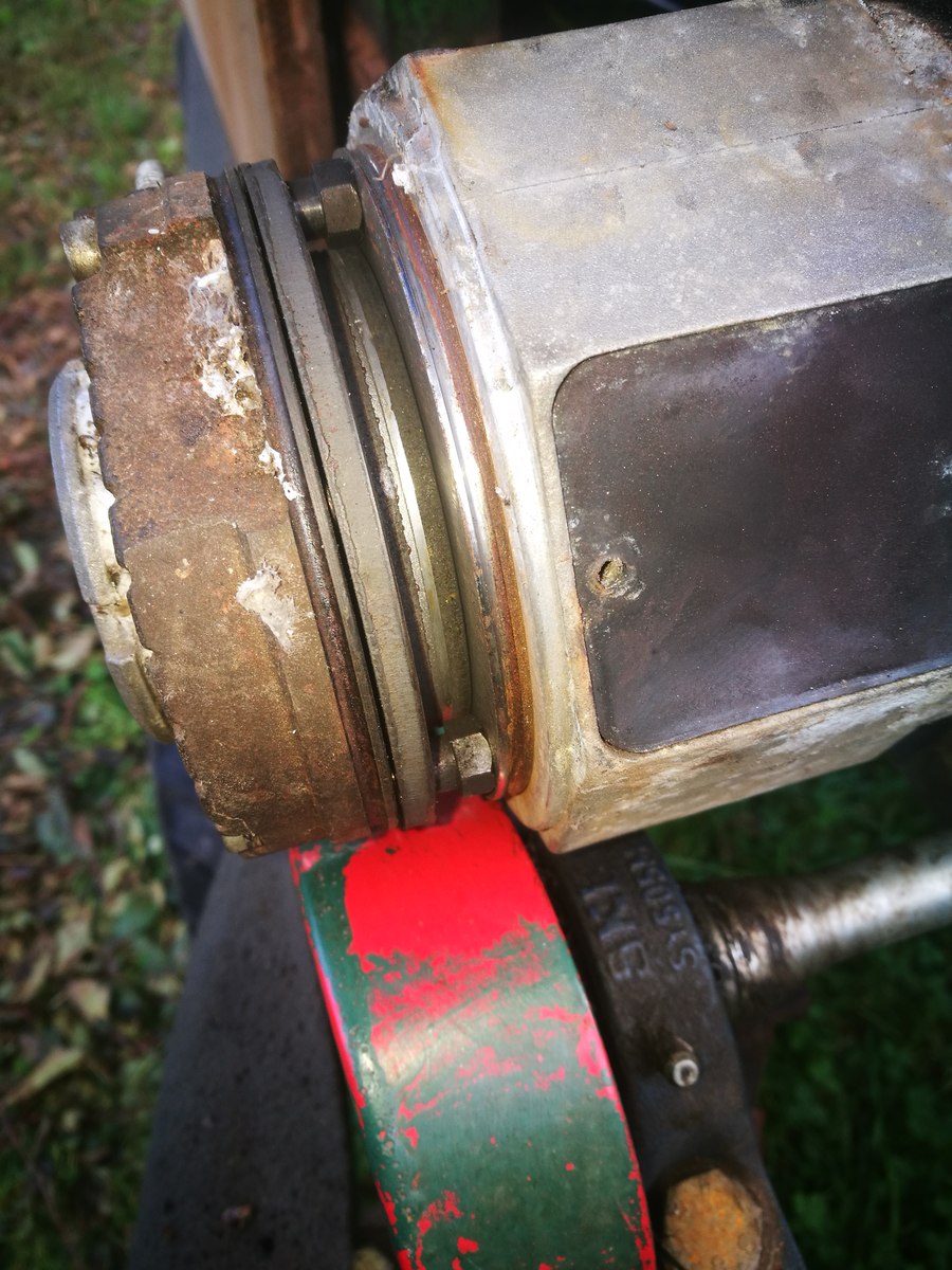

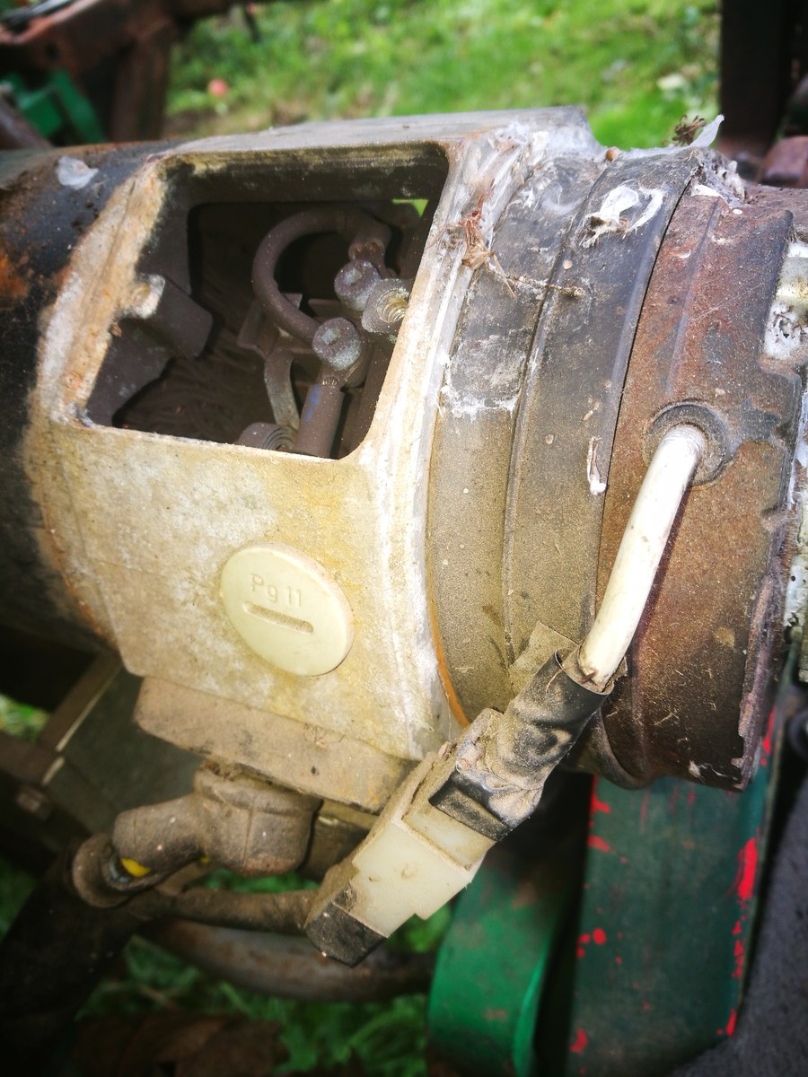

Gast #5145429
Ich habe den Drehzahlgeber, so es denn einer ist, gerade mal geöffnet.
Da ist eine alu-scheibe auf die Welle angebracht, die gegen eine
Stahlplatte drückt. Da schleift sie und auf der Stahlplatte sitzt
nochmal ein dicker Stahlkörper, in dem ein sensor eingebaut ist.
OP #5145444
Also ich werde mir diese kleineren Mikrocontroller mal anschauen, wenn
sie nicht schwieriger zu programmieren sind. Und den Schaltplan versuche
ich auch zu bekommen. Vielleicht ist da ja irgendwas nicht in Ordnung,
denn was da auf dem Motor sitzt, muss wohl sicher eine Überwachung der
Drehzahl sein. Wenn ich die Zeit dazu habe, werde ich mal ausmessen, was
aus diesem Sensor herauskommt.

Also: Meine Nachfrage hat ergeben, dass es sich beim Anbau an den Motor
wie zu erwarten um eine Bremse handelt. Ein Schaltbild der Platine
bekomme ich wohl nicht. Die Bremse eignet sich aber sehr gut, um daran
ein CNY70 und eine Odometrieschleife anzubringen. Mit der kann ich die
Geschwindigkeit sehr gut messen und dann über den bestehenden Poti
laufend einstellen. Bzw ich muss das Signal des Poti durch ein
geglättetes und anschließend verstärktes PWM-Signal "emulieren". Wie ich
das hinkriege, weiß ich noch nicht, aber ich habe schon gesehen, dass
man dazu einige Forenbeiträge findet. Ich werde mir die Aufgabe wohl für
den Winter aufbehalten.
