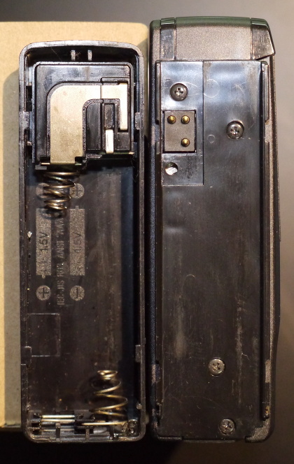

Richard C. schrieb:
> Naja, aber vielleicht ist hinter dem Batteriefach ein Widerstand oder
> ebenfalls ein Spannungsregler angeschlossen, der die Spannung reduziert.
Im Batteriefach selbst ist nichts, aber es könnte tatsächlich sein, dass
das im Walkman integriert ist. Das Batteriefach hat zwei Kontakte, der
Walkman aber drei federnde Goldstifte, von denen nur zwei kontaktiert
werden (siehe Bild). Vielleicht ging der Akku auf einen anderen Kontakt
als die Batterien. Das Akkufach habe ich leider nicht mehr.
