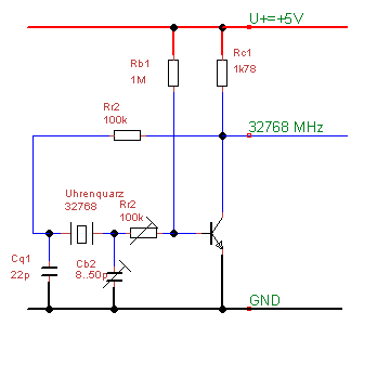

Zudem habe ich die Schaltung hieraus (S.18) probiert:
http://service.projektlabor.tu-berlin.de/projekte/desleeper/sites/prolab.ss10/files/Schwingquarze_Referat_Gruppe5_HenrikWaehnert.pdf.
Anstelle der NAND-Gatter habe ich Inverter verwendet, Kondensatoren habe
hatte ich nur 22pF. Hat leider auch nicht funktioniert.

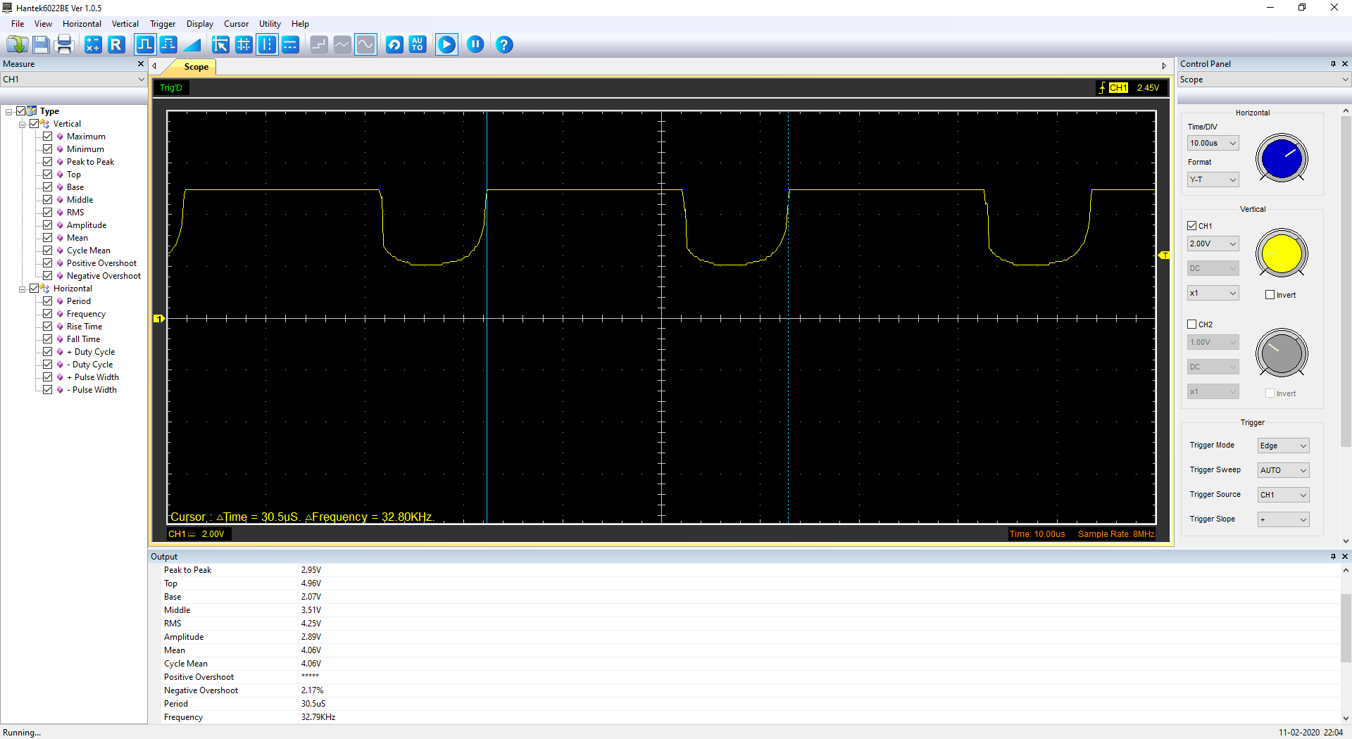

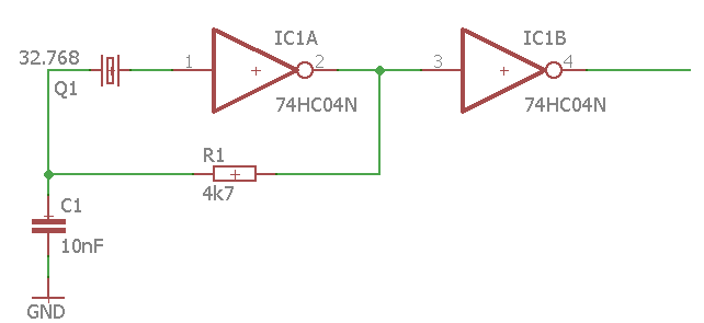

Anschießend habe ich ziellos mit den Kondensator-/ Widerstandswerten
experimentiert. Bei der Schaltung im Anhang konnte ich zumindest so eine
Art Schwingung erzeugen (funktioniert leider auch nicht immer...)
Jetzt meine Frage: Wie erzeuge ich einen stabilen 32,768kHz Takt?

Also die gezeigte Schaltung hat doch mit der üblichen, auch nicht mit
dieser "...Eigentlich_ganz_simpel", wenig zu tun; besonders dieser 10
nF-Kondensator!

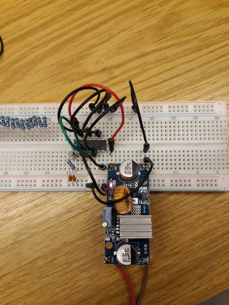

Ich habe das ganze auf einem Breadboard aufgebaut. Quarz und Kondesator
möglichst nah am Inverter. Ein Foto vom derzeitigen Schaltungsaufbau
habe ich angefügt (Pierce-Schaltung entsprechend dem Artikel
https://www.wdi.ag/files/presse/2015-10_Eigentlich-ganz-simpel.pdf).
> nF-Kondensator!
Das stimmt, hat aber trotzdem bisher als einzige zumindest in Ansätzen
funktioniert.
hinz schrieb:
> Ungeeignet, du brauchst 74HCU04. Und dann steht im Datenblatt zum CD4060
> von NS wie man schalten und dimensionieren muss.
> funktioniert.
Nicht wirklich. Irgendwas hat geschwungen, ja. Aber der Quarz war dabei
nicht das frequenzbestimmende Bauelement...
Das ist nicht das, was man üblicherweise unter einem Quarzoszillator
versteht...

In deinem Schaltplan "Schaltung_Uhrenquarz.PNG" fehlt aber mindestens
der Widerstand zwischen Pin 1 und 2 von IC1.
Auf dem Breadboard scheint er aber drauf zu sein, welchen Wert er auch
immer haben möge...

Wie im ersten Post genannt, habe ich zwei Schaltungen probiert. Das Foto
war von der "Eigentlich ganz simpel" Schaltung (die nie funktioniert
hat). Der von mir gezeichnete Schaltplan ist in abgeänderter Form von
der TU-Berlin (welche nach viel experimentiern zumindest ein wenig
geschwungen ist).

Hans-jürgen H. schrieb:
> hne die BEIDEN 22 pF Kondensatoren hat bei mir der Quarz gar nicht
> geschwungen. Auch nicht mit 12 pF statt 22 pF.
Die Schaltung werde ich bei Gelegenheit auch mal versuchen.
