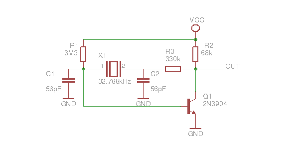

von uhrenquarz (Gast)
evtl. sowas

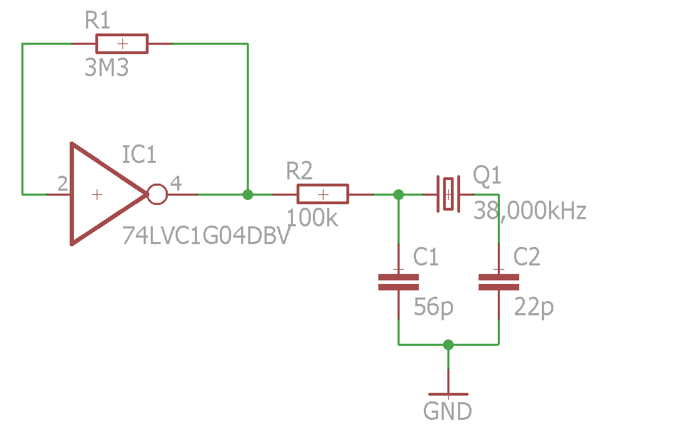

von Axel S. (a-za-z0-9)
Michi schrieb:
> Die Transistorschaltungen hab ich am Steckbrett durch, da bring ich nix
> zum Schwingen.
Entweder stellst du dich extrem ungeschickt an, oder dein Quarz ist
kaputt. Die kanonische Oszillatorschaltung verwendet einen CMOS-
Inverter, einen Widerstand 10M, den Quarz und zwei Kondensatoren.
Für niederfrequente Quarze kommt noch ein zweiter Widerstand dazu.
Ich hänge mal einen Ausschnitt aus dem Datenblatt des 74HCU04 an. Das
ist ein spezifisch für die Verwendung als Oszillator getrimmter
Inverter, mit nur einer Stufe (unbuffered) statt 3 Stufen wie der
normale 74HC04 (buffered). Auch Inverter aus der 4000er Reihe
funktionieren, ebenso Gatter mit Invertierungsfunktion (NAND, NOR) - bei
denen einfach die Eingänge parallel schalten. Man sollte aber nicht mehr
als 5V Betriebsspannung verwenden, besser sogar nur 3.3V.

von Michi (Gast)
Axel S. schrieb:
>> zum Schwingen.
> kaputt.
Eher ungeschickt, denn...
Harald W. schrieb:
> Michi schrieb:
>> die 38kHz Quarze tun gar nix.
> Vielleicht sind Deine 38kHz Quarze ja auch ganz einfach defekt...
...defekt sind sie nicht, das weiß ich, denn jetzt hab ich meine 38kHz.
Ich habe so lange mit dem Wert von R2 experimentiert, bis sich was
rührte. So funktioniert das jetzt, siehe Anhang.

von ArnoR (Gast)
Sicher nicht. Da fehlt doch eine Verbindung vom Quarz zum Eingang des
Verstärkers. So wie gezeichnet hängt der Quarz nur lose am Ausgang und
kann so die Schaltfrequenz des Verstärkers praktisch nicht bestimmen.

ArnoR schrieb:
Das ist natürlich wahr, ich hab die eine Verbindung nicht eingezeichnet.
Aber auf die kleinen aufpassen ist halt wichtiger als Stromlaufpläne zu
zeichnen...
