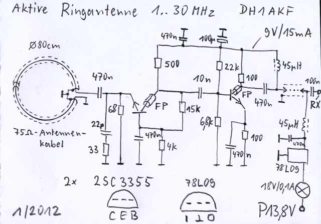

in den Weiten des www ist mir der Schaltplan im Anhang von DH1AKF über
den Weg gelaufen.
Aus Neugier möchte ich das Konzept testen, eine Loopantenne, die man
nicht dauernd nachstimmen muss, könnte interessant sein.
Zwei Sachen sind mir bei der Schaltung aber noch unklar.
1. T1 ist offensichtlich als Basisschaltung ausgeführt. Aber was genau
macht T2? Er ist in Emitterschaltung und sein Kollektor-Widerstand ist
genau so groß wie sein Emitter-Widerstand. Warum das? Wird so überhaupt
noch eine nennenswerte Verstärkung erreicht? (wenn ja, liegt das
wahrscheinlich am C parallel zum Re). Soll T2 verstärken und den
Ausgangswiderstand auf 50 Ohm bringen?
2. Die beiden Transistoren sind vom Typ 2SC3355 (das dürften
UHF-Transistoren sein). Könnte man sie sinnvoll durch BC547 oder BF199
ersetzen?
T1 sollte wahrscheinlich nach Möglichkeit etwas rauscharmes sein, wenn
T2 tatsächlich eine nennenswerte Verstärkung erzeugt?!

> Wird so überhaupt
So ist es.
Schätzungsweise schon.
> ersetzen?
Ohne im Datenblatt nachgeschaut zu haben, würde ich einem BF für eine
HF-Schaltung gegenüber einem BC immer den Vorzug geben. ;-) Auch, wenn
die Buchstaben mal der Röhren-Nomenklatur entlehnt worden waren, bei
denen C für eine Triode und F für eine Pentode stand, im
Halbleiterbereich hat sich C für NF-Vorstufentransistoren und F für
HF-Vorstufentransistoren etabliert.
Naja, auf Kurzwelle, zumindest im unteren Bereich, dominiert eh alles
Mögliche an Störgeräuschen das Geschehen (QRN, QRM-local in Form von
allerlei man-made noise), da ist das egal. Bei 28 MHz könnte der
Rauschfaktor vielleicht allmählich eine Rolle spielen.
Das sind 6,5GHz-Transistoren, die würde ich ohne Not nicht verbauen.
>Könnte man sie sinnvoll durch BC547 oder BF199 ersetzen?
Die BC54x gehen nicht, weil ihre Kapazitäten zu groß sind und in
Emitterschaltung sind die zu langsam. BF199/BF959/2SC1730/SS9018 sollten
funktionieren und die Oszillator-Gefahr minimieren.
Was hier gezeigt wird ist eine aperiodische Loopantenne.
Selbige hat einen seeeehr niederohmigen Fußpunktwiderstand, weshalb sie
auch sehr niederohmig an den Folgeverstärker angepasst werden muß.
Ich habe solch eine loop nachgebaut und seither liegt sie hier in der
Ecke rum.
Die Loop selbst kann auch aus Koaxialkabel bestehen mit einem sog. Gap
in der Mitte. Der Schirm des Koax fungiert dann als Transformator.
Also Goggle anwerfen und mal "aperiodische Loop" eingeben, das erspart
hier viele Erklärungen.
Mario M. schrieb:
> "Die Kombination 22p -- 33 Ohm verhindert Schwingungen im UHF- Bereich
> (bei ca. 600 MHz.), da der 2SC3355 nicht nur sehr rauscharm ist, sondern
> auch 5GHz Transitfrequenz schafft."
Aha, genau das meinte ich oben mit:
Da baut man erst übertrieben schnelle Transistoren ein, um die dann mit
Zusatzaufwand in den Griff zu kriegen.
Danke für die vielen Antworten!
Ein paar 2N2222 habe ich auch noch hier, die kämen vielleicht auch in
Frage.
So ein BF199 kann auch schon wild schwingen, wenn man nicht aufpasst.
Kann man die angegebenen Widerstandswerte auch benutzen, wenn andere
Transistortypen zum Einsatz kommen?
> Ecke rum.
Warum ? Die Antwort auf diese Frage würde mich brennend interessieren!
So wie im Schaltbild? Da ist der Schirm ja auch in der Mitte geteilt.
Einen Transformator sehe ich aber nicht darin. Irgendwo habe ich
gelesen, das würde weniger der Abschirmung vor elektrischen Störfeldern
dienen als viel mehr der kapazitiven Symmetrierung (was auch immer das
bedeuten soll).
Die Schleife ist weder niederohmig noch angepasst, sondern wird im
Kurzschluß betrieben.
Die Wahlmöglichkeiten sind eingeschränkt. Die Transitfrequenz von
modernen, rauscharmen HF-Transistoren liegt heutzutage weit im
GHz-Bereich, was bei einem Verstärker in Basischaltung meist zu
Problemen führt.
> Frage.
Yep, genau den habe ich bei meiner Loop als Gegentaktverstärker benutzt.
Wenn du nach Koax-Loop googelst, wird dir diese Version ganz sicher
angezeigt.
Bei solch einer niederohmig angepassten Antenne braucht man ziemlich
hohe Ströme, weswegen der 2222 dafür deutlich besser geeignet ist. Die
Transitfrequenz spielt in dem Bereich keine große Rolle, obwohl der 2222
damit
auch keine Probleme hat.

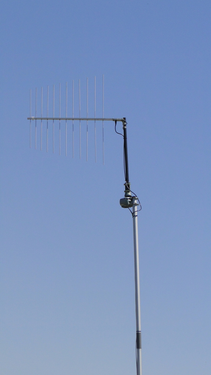

Aktuell benutze ich für die höheren Bänder eine 15-El.-LPDA und für die
Gleichstrombänder eine HalfwaveEndfed. Bei selbiger spiele ich gerade
mit Traps herum um sie auf mehreren Bändern einsetzen zu können.

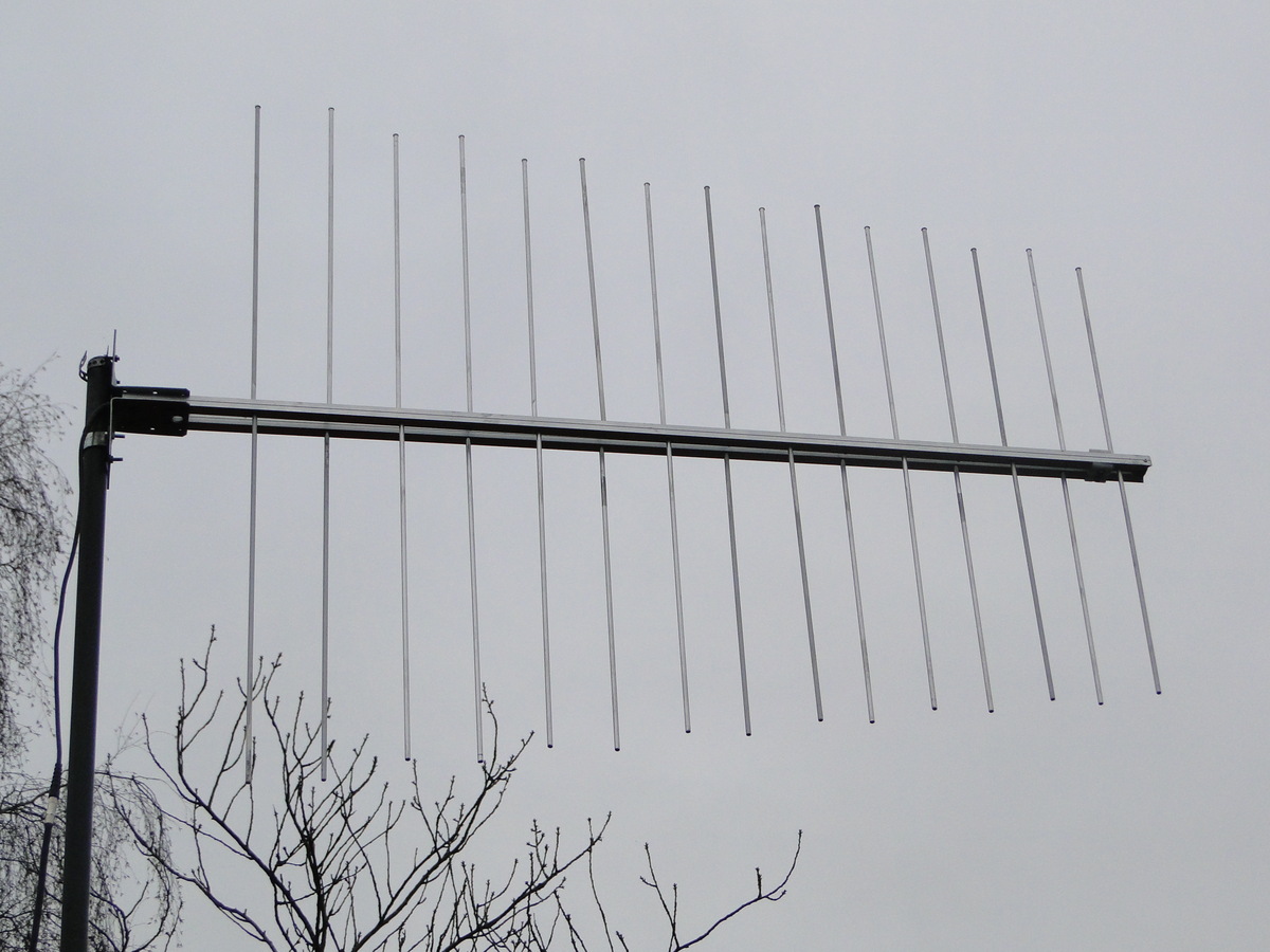

Wenn du mal in Spanien Urlaub machen solltest, dann siehst du auch ganz
viele dieser LPDAs auf den Dächern der Häuser zum Fernsehempfang.
Ich kann auf Grund der Abmessungen  nur schätzen, für den UHF-Bereich.
Auch wenn es jetzt etwas OT ist, das will ich noch erwähnen:
Solche LPDAs sind gerade für Hörer sehr interessant. Je nach
Konstruktion können sie den gesamten Bereich  von 100MHz bis 1GHz
abdecken.
Es gibt genug "Anfänger" im Funk welche sich sogen. Scanner kaufen um
einen möglichst großen Frequenzbereich abhören zu können und dann fehlt
eine entsprechende Antenne dazu. Dafür sind LPDAs bestens geeignet.
Ich empfange damit z.B. einige TV-Kopfhörer der Nachbarschaft auf
864MHz, auch auf 433MHz sind unzählige Signale empfangbar. Der PMR- und
Freenet-Bereich wird von meiner LPDA wunderbar wiedergegeben u.s.w.
Abgestimmt mit meinem NanoVNA arbeitet die Antenne großartig.
Nur soviel dazu.
Wie man sieht/liest, bin ich ein Radiowellen-Voyeur ;-)
Deshalb auch Meine Experimente mit den breitbandigen, aperiodischen
KW-Antennen.

Für 1 MHz bis 30 MHz sind die LPDAs so sperrig, selbst wenn man einen
großen Garten hat :-)

Meine LPDA weist auf 2m einen Gewinn von 13,2dBd und auf 70cm 14,7 dBd
auf.
Die Antenne ist sehr richtungsabhängig, weshalb sie bei mir auf einem
Rotor sitzt und bestens für dx geeignet, allererste Sahne , sozusagen.

Der von mir gebaute Vorverstärker entstammt dieser Seite:
http://www.lz1aq.signacor.com/docs/wsml/wideband-active-sm-loop-antenna.htm
Eine weitere interessante Seite darüber hier:
https://pa0fri.home.xs4all.nl/Ant/Active%20antenna/Active%20receiving%20%20loop%20antenna%20eng.htm
Elliot schrieb:
> er rauscht wegen der viel zu großen Bandbreite auch
> kräftig.
Das Rauschen spielt auf KW so gut wie keine Rolle.
Die Empfangspegel liegen weit oberhalb der Rauschgrenze.
Bei solchen niederohmigen Loops fliessen auch bei einem Vorverstärker
relativ große Ströme. Der/die ausgesuchten Transistoren sollten diesem
Umstand gerecht werden.
