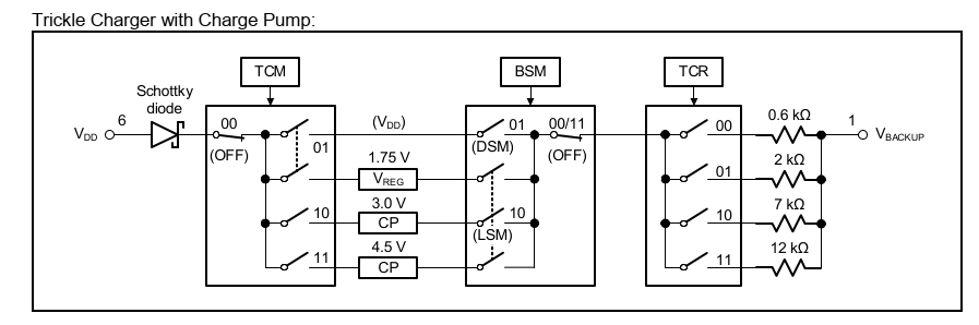

Kennt jemand ein RTC-Modul mit RV-3032-C7? So ähnlich wie die beliebten DS3231-Module, nur besser?
Alldieweil ich nichts finde, würde ich eine eigene Platine bestücken lassen. Die hat aktuell viel Ähnlichkeit mit einem abgespeckten DS3231-Modul. Der Batteriehalter und/oder die Stiftleiten können wahlweise oben oder unten bestückt werden. Die Stiftleisten haben 33.0 mm Abstand, damit sollte sie ins Steckbrett und in eine metrische Mutterplatine passen.
Was sollte ich noch ändern, damit evt. jemand anders die auch gebrauchen kann?

  • Warum nicht RV-3028-C7? Der braucht angeblich nur 45nA vs 160nA. OK, der andere hat einen größeren Temperaturbereich. Sonst noch Unterschiede? Sind aber wahrscheinlich Pin kompatibel (nicht nachgesehen da gerade am Handy).
  • Pullup würde ich auch noch am INT vorsehen.
  • Trickle Charge wäre trotzdem cool wenn man es nutzen könnte wenn man es bräuchte. Jumper/Solderjumper vorsehen?
  • Wenn man einen Elko als Spannungsquelle verwenden möchte macht es evtl Sinn 5V VCC zu ermöglichen weil dann 5V-1V1 Bereich möglich ist. Dann bräuchte man aber für 3V3 uC einen optionalen Pegelwandler.

Trickle Charge wäre trotzdem cool wenn man es nutzen könnte wenn man es bräuchte. Jumper/Solderjumper vorsehen? Wenn man einen Elko als Spannungsquelle verwenden möchte macht es evtl Sinn 5V VCC zu ermöglichen weil dann 5V-1V1 Bereich möglich ist. Dann bräuchte man aber für 3V3 uC einen optionalen Pegelwandler.
Der RV-3032 läuft natürlich auch mit 5V, denk dir einfach das 3.3V-Symbol im Schaltbild weg. Auf der Platine steht auch richtig "VDD".
Den würde ich sehr gerne nehmen, weil der direkt die Sekunden zählt (32-bit UNIX Time counter). Das spart einige Zeilen im Programm und ist die einzig vernünftige Methode. Nur wer noch einen 4-Bit uC benutzt, sieht das anders ;)
Nicht der Temperaturbereich, die Temperaturkompensation ist der entscheidende Unterschied, siehe Bild. Der 3028 schafft nur die schwarze Kurve.

Trotzdem wird die Nutzungsdauer der Batterie durch diese Diode um Uf verkürzt (wobei bei den paar nA, die da fließen, die Uf nicht sehr hoch ist).
Die macht Verpolungsschutz
Wozu? Wer eine 2032 verkehrt herum in eine Fassung bekommt, der kann ruhig durch eine kaputte RTC bestraft werden.
Allerdings finde ich es interessant, dass für den Vbackup Pin gar keine Absolute Maximum Ratings angegeben werden. Ich hätte dem Chipdesigner aber vorgegeben, dass er an diesem Pin auch mit einer verpolten Batterie rechnen muss.
So günstig ist es nicht, die Temperaturkompensation braucht kurzzeitig (1.3ms) 60 µA. Angeblich hat eine CR2032 ein ziemlich flache Entladekurve und der 2032 schaltet bei 1.3 Volt ab. Wer deswegen ein schlechtes Gewissen hat, kann ja alternativ einen Supercap bestücken.

Eine 2032 verkehrt herum in die Fassung zu stecken ist überhaupt kein Problem. Im besten Fall passiert genau gar nichts, im schlimmsten Fall schließt der Minus-Kontakt der Fassung die Batterie kurz.
In keinem Fall wird an die RTC eine verpolte Betriebsspannung "sehen".
N. M. schrieb:
Ich habe ihn so verstanden dass er Angst hat das jemand in der RTC den Charger einschaltet. Bei einem Elko gewollt. Bei einer Batterie schlecht.
So habe ich das auch verstanden.
Angeblich ist angeblich keine gute Basis für eine Entwicklung. Verwechsele die Entladkennlinie der CR LiMn nicht mit der von LiSOCl2 3,6 Volt.
Da hast Du weitaus weniger Ladungsmenge pro Volumen und einen großen Spannungshub. Eine Kombination beider könnte die Krönung sein.

René H. schrieb:
aber was sagt die Umwelt?
Bleibt nur Alkali-Mangan? Zwei N-Zellen brauchen 27x38 mm, die Platine müsste rundum nur 3mm größer werden. Aber wehe, wenn die leer sind.
#8098984
Bauform B. schrieb:
eine Renata CR2032 MFR hat 225 mAh. [ .. ] "Schlecht zu beschaffen" wird dann interessant, wenn das Teil verbraucht ist. Eine neue CR2032 hole ich von der Tankstelle und steck die rein.
Wenn das denn eine NoName ist oder anstatt Tankstelle ActivEnergy vom Lebensmittelhöker, hat die dann nur 120 mAh.
Bauform B. schrieb:
der 3032 braucht 3 mAh im Jahr
... was selbst bei einer Billigzelle noch erheblich lange wäre. Über was willst Du eigentlich palawern, den Akku schönreden?
Beschaffen - CR2032 habe ich in der Schublade. Die Chemie ist hervorragend lagerfähig, die nimmt man mal im Sonderangebot als Markenware mit.
H. H. schrieb:
Alle Hersteller sagen: "DO NOT SHORT CIRCUIT!".
Dürfen sie gerne, bei einer CR2032 wird nicht viel passieren.
#8099033
Das ist leider nicht richtig. Der Innenwiderstand dieser Zellen steigt an nur mit Lagerung. Bei Strömen im Mikroampere-Bereich kein Problem. Aber wenn kurzfristig größere Ströme gebraucht werden, bricht die Spannung ein. Eine kurze(!) Kurzschlussstrommessung zeigt das deutlich. Nimm eine neue Zelle und eine die schon 1-2 Jahre (oder länger) ungenutzt liegt. Natürlich gleicher Hersteller. Dann siehst du das. Ich lagere die Dinger nicht mehr.
Edit: Bei mir waren es Zellen von Panasonic bei denen ich das festgestellt habe. Gekauft bei Mouser meine ich. Jedenfalls nicht vom Grabbeltisch oder A*.
