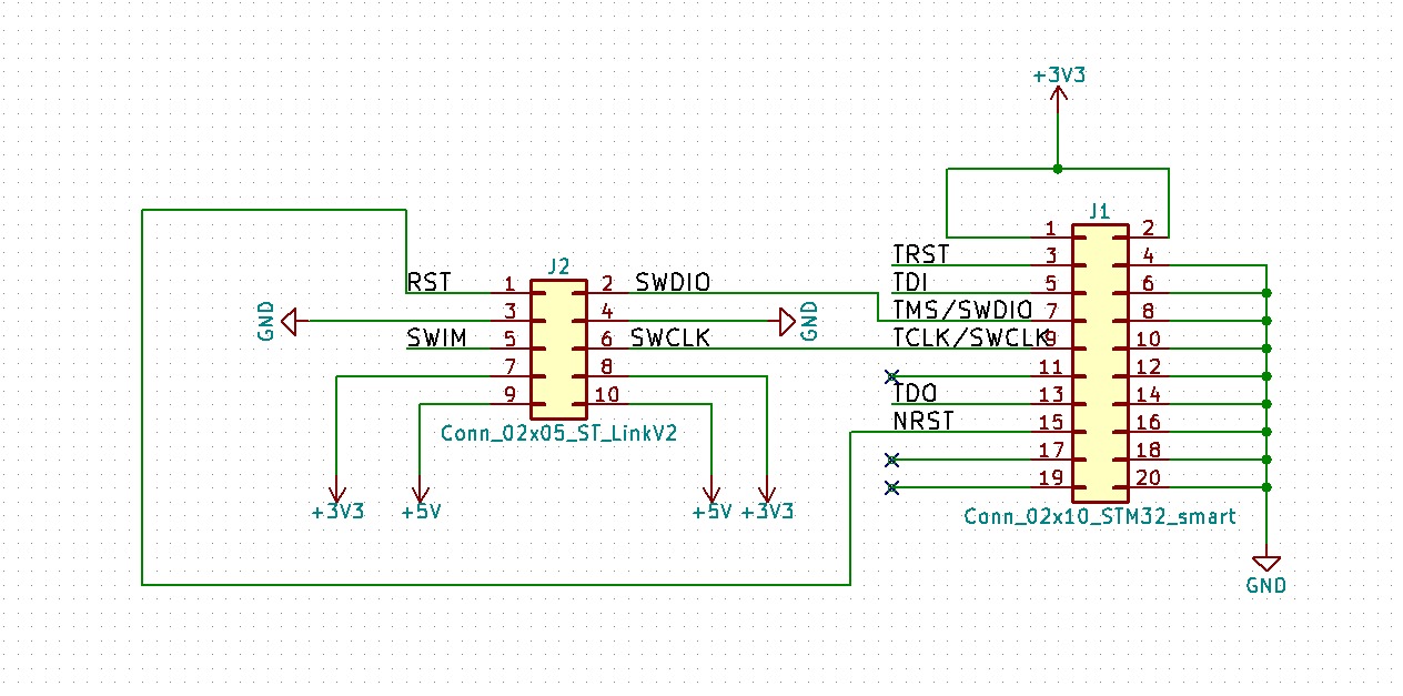

Hi
diese Woche sind zwei China ST Link V2 ( Link
https://www.aliexpress.com/item/Hot-Sale-ST-LINK-Stlink-ST-Link-V2-Mini-STM8-STM32-Simulator-Download-Programmer-Programming-With/32684040486.html?spm=2114.search0104.3.1.7e201432m1KXmd&ws_ab_test=searchweb0_0,searchweb201602_2_10320_10152_10321_10065_10709_10151_10344_10068_10342_10547_10343_10322_10340_5722611_10341_10548_10697_10193_10696_10194_5722911_5722811_10084_5722711_10083_10618_10304_10307_10710_10302_5711211_10180_10059_10184_308_100031_10319_10103_441_10624_10623_10622_10186_10621_10620_5711311_5722511,searchweb201603_2,ppcSwitch_7&algo_expid=44ac53fd-cfa4-4281-b1f6-e9688e987aa8-0&algo_pvid=44ac53fd-cfa4-4281-b1f6-e9688e987aa8&priceBeautifyAB=0
 bei mir eingetroffen und versuche diese mit STM32_smart zu betreiben.
Habe beide mit ST-Link utility auf die neueste Firmware geupdatet.
Leider habe ich Probleme bei der USB Vebindung. Kurz nach dem Einstecken
wird der ST-Link von Utility erkannt aber dann kommt die Meldung "Old
Firmware/ST Link already used".
USB Treiber wurden die aktuellen installiert. Gleiches Verhalten an zwei
Win10 PCs.
Hänge mal die Log Datei und die Verkabelung zwischen ST Link und MCU
Board an.
Viele Grüße,
Daniel

Gast #5403576
> Board an.
Ich muss es immer wieder sagen:
(der Schaltplan gibt das nicht eindeutig her)
Die von STM vorgesehene SWD-Verbindung hat einen Pin der
unterschiedlich benannt wird (hier +3.3V oder +5V). Dieser
Pin stellt keine Stromversorgung dar sondern ist eine
Sense-Leitung die vom ST-Link dazu genutzt wird die Spannung
am Zielsystem zu überwachen.
Das mag bei manchen China-Clones anders sein, aber bei STM
ST-Link V2.x ist das so. Wird dieser Pin nicht korrekt
angeschlossen weigert sich so manche Software hartnäckig ein
Zielsystem zu erkennen bzw zu akzeptieren.
YMMV
#5403604
Hatte das verhalten auch mal (Old st link etc). Problem war ein defekter
STM (Zu heiß/oft gelötet). Mit einem anderen Chip gings dann
einwandfrei.
Hab 2 oder 3 von den China Clones im Einsatz, einen sogar zur Black
Magic Probe umgeflasht. Funktionieren einwandfrei.
mfg
EDIT:
Die orig. ST Links wollen hier 3.3V Referenzspannung. Die China Clones
geben hier 3.3V aus.
