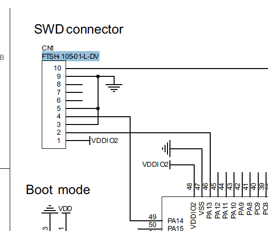

Orginaler Progstecker für STM32?
Gast #5543988
10-pol SKEDD funktioniert bei uns ganz gut:
http://katalog.we-online.de/de/em/REDFIT_IDC_SKEDD
Vorteil: Verpolsicher, muss nicht bestückt werden, kostet also nur
PCB-Fläche. SKEDD-Stecker (für das Programmerkabel) günstig
Nachteil: recht gross, Kunstoffnasen brechen bei der
Serienprogrammierung gerne ab (funktioniert aber auch so einwandfrei)
Bei kleinen Sachen ist der von dir vorgeschlagene FTSH-105-01-L-DV-K in
Kombination mit FFSD-05-D-06.00-01-N nicht verkehrt (selbe Belegung wie
oben).
Vorteil: klein, Verpolsicher
Nachteil: Stecker kostet und muss bestückt werden
Dann gibt es noch den Tag-Connect:
http://www.tag-connect.com/TC2050-IDC
Vorteil: Verpolsicher, sehr klein, benötigt nur drei Bohrungen in der
kleinen Ausführung (Unterseite der Platine kann also genutzt werden, das
geht bei SKEDD nicht).
Nachteil: Progkabel teuer (40 EUR) und empfindlich. Während der
Programmentwicklung rutscht der Stecker ständig ab.

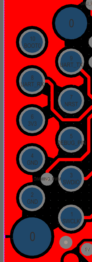

Gast #5543992
Empfehlenswert ist die Verwendung eines Adapterboards (z.B. für den
Debug-Pin oder für die serielle Schnittstelle. Wir haben auch noch
Strommessung drauf und ein paar andere Nettigkeiten).
Anbei ein Bild von unserem, wie sowas aussehen könnte.

Standardstecker mit Kragen bei Digikey:
https://www.digikey.com/products/en?keywords=1175-1627-nd
Den benutze ich, hab mir dafür einen Breadboardadapter gemacht
https://aisler.net/p/CUQSVEIZ.
Es gibt auch noch diverse Typen von Samtec:
https://www.digikey.de/products/de?keywords=ftsh-105
Der Typ in Deinem Schaltplan ist auch dabei.
Reichelt hat leider keine 2x5 im 1.27mm Raster, aber man kann eine
längere 2x20 Leiste zerteilen (jeweils eine Spalte Verlust, nicht
verpolungssicher):
https://www.reichelt.de/2x20pol-stiftleiste-gerade-rm-1-27-sl-2x20g-1-27-p51701.html?&trstct=pol_5
