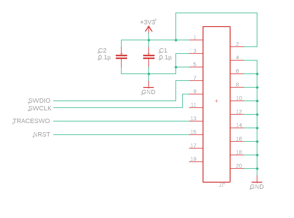

Frage zu STM32 und SWD-Interface
Gast #5759179
Sebastian R. schrieb:
> Wenn es mit Tabelle 4 aus diesem Datenblatt übereinstimmt, dann
> ja:
https://www.st.com/content/ccc/resource/technical/document/user_manual/65/e0/44/72/9e/34/41/8d/DM00026748.pdf/files/DM00026748.pdf/jcr:content/translations/en.DM00026748.pdf
Ich habe mich auch daran orientiert. Dann sollte es passen. Ich werde
meine Schaltung mit 3,3V betreiben. Gibt es da was zu beachten? Brauche
ich einen Pegelwandler?
Gast #5759298
A. F. schrieb:
> Drei Sachen fallen mir auf:
> 1) Wozu sind die Pins: PIN3 und PIN5 mit GND verbunden?
> 2) Traceswo brauchst du nicht
> 3) Am Resetpin wäre ein Button nicht schlecht
Zu 1:
Das steht so im Datenblatt drin. Auf Seite 12 in der Tabelle 4.
Zu 2:
Ich lass den trotzdem drin
Zu 3:
Ein Resettaster ist am Controller vorhanden. Der ist nur in einem
anderen Sheet. Deswegen siehst du ihn nicht.

Du kannst dir z.B. die Schaltpläne vom Hy-MiniSTM32V ansehen oder der
"BluePill".
Das Hy-Board hat auch einen 20 poligen ARM-JTAG, auf dem die SWDIO Pins
auch zu erreichen sind.
SWDIO, SWDCLK und GND Verbindung reicht für ST-Link. Liegt gerade so
hier am Tisch und schreibt fleissig zig Prototypen - einen nach dem
anderen.
Dauert nur etwas lange :(
~25 Sekunden für 220kB auf einem F103VC.
