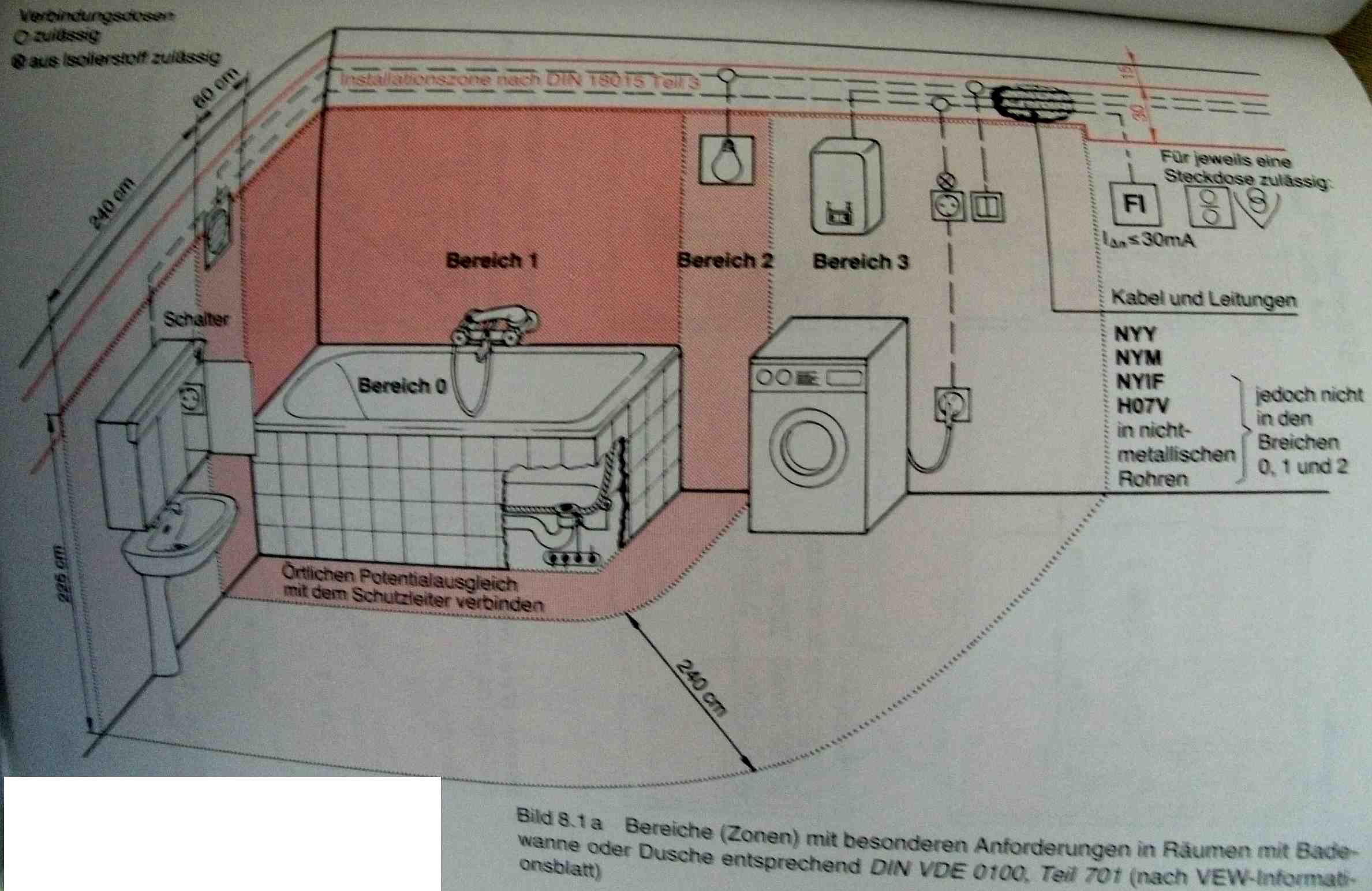

Ist es denn dann problematisch, wenn dieses Radio auch noch im
Badezimmer in Dusch-Nähe steht?

Ein netzbetriebenes Radio mit berührbaren Metallteilen...
...gehört da nicht hin !!!
Es gibt spezielle Radios für diesen Zweck, die fest installiert werden
(Elektriker !), ansonsten gibt es einigermaßen spritzwasserfeste,
Badezimmer- geeignete Batterie- Taschenradios.

...kurzer Sinn: schaffe (dieses) Radio aus dem Handbereich der
Nasszelle. Sowohl (ungewollter) direkter Wasserstrahl, als auch
Kondenswasser, können sofort Lebensgefährlich werden, kein
reaktionsschnelles Ausweichen ("Mittelspannungsheld") möglich.. Warum
völlig unnötige Risiken eingehen???

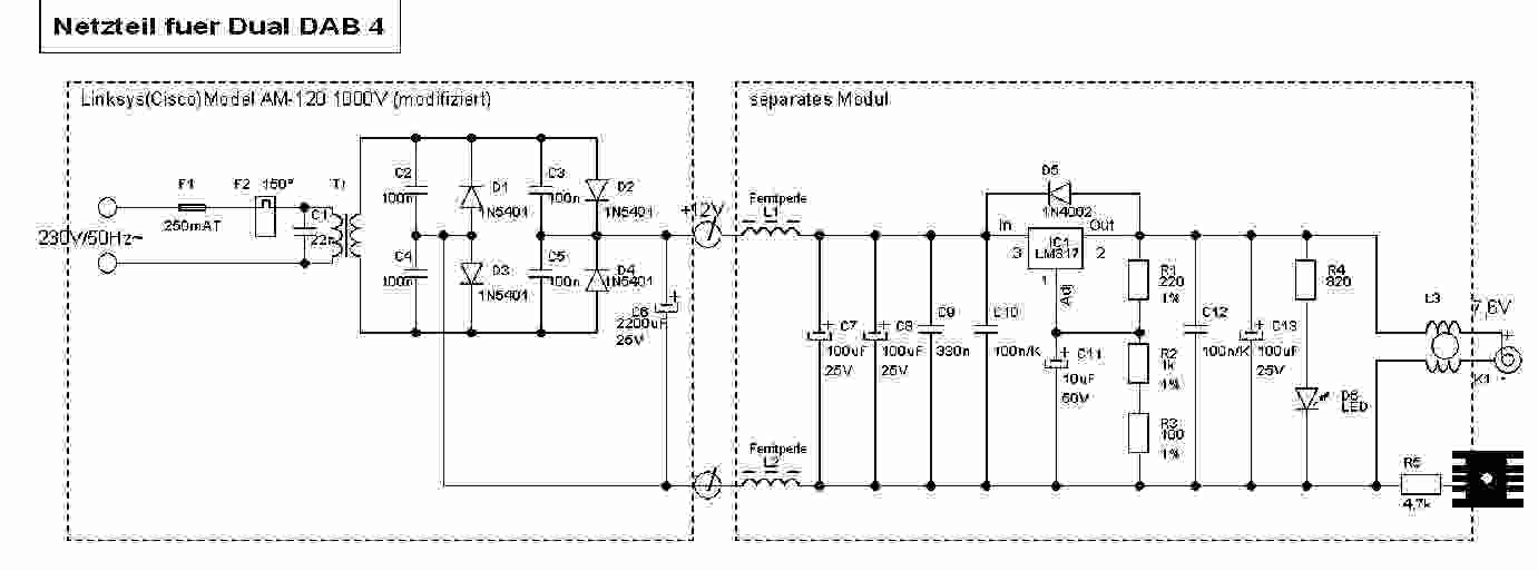

Normales Netzteil nehmen. Zum Beispiel (Bild):

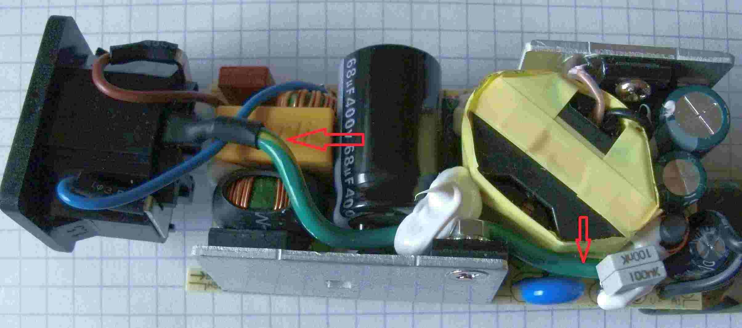

P.S.:
Karl B. schrieb:
> Abhilfe:
> Schutzklasse III Netzteil mit Funktionserdung oder
> die entsprechenden Ableit-Konds. ändern und PE auftrennen.
> Momang. Bild folgt.
Damit kann man die Ableitspannung zumindest spürbar reduzieren.

Andreas M. schrieb:
> Noch ein SNT mit Y-Kondensator:
und der C geht dann auf PE bei den Schutzklasse-III-Geräten.
Und da trennte ich auf und legte PE über 2 x 100 nF auf Ausgangs-GND.
Dann ist PE nicht direkt mit Signal-Ground verbunden, um
"Brummschleifen" zu verhindern.
OK. Mit Toslink über Opto. Denkste!
Sinnigerweise hat die Ausgangsseite wieder ein SNT mit Ableitkond.
Da habe ich ein Trafonetzteil reingesetzt.
ciao
gustav
Netzbetriebene Geräte im Bad gibt es bei mir nicht. Wenn ich heiß
dusche, gibt es mitunter feuchten Niederschlag am Netzgerät, dessen
Auswirkungen ich nicht kalkulieren kann.
Carsten W. schrieb:
> Und bitte: Niemals irgendjemandem, der nicht weiß, was er tut, hier
> einfach raten, den Schutzleiter aufzutrennen. Das ist grob fahrlässig.
> Und ggf. lebensgefährlich!
Die Idee stammt nicht von mir, das machen andere Hersteller auch:
https://www.amazon.de/TomEasy%C2%AE-Netzteil-Adapter-Controller-Scanner/dp/B00WB3R444
Sekundärseite hat keinen direkten niederohmigen Kontakt zu PE. Es wird
lediglich ein Gleichstrom Widerstand von 220 k gemessen (ohne
Netzspannung auf PE-Kontakt der Netzbuchse.) Offenbar ist das gängige
Praxis.
Das Gerät ist Schutzklasse II laut Aufdruck, PE ist hier nur zur
Ableitung der Störspannungen über Kondensatoren gedacht.
Und im Badezimmer hat das Gerät so wie so nichts verloren.
ciao
gustav
