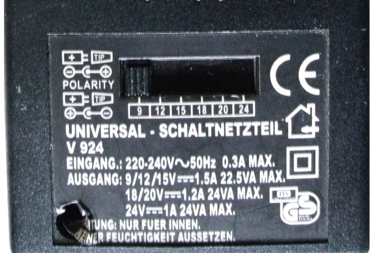

Hi, was bedeuten diese beiden Prüfzeichen auf dem Gerät? (Vom Bild oben abkopiert...) Kenn ich noch nicht. ciao gustav

Alex G. schrieb: > Ein Baumarkt Alex G. schrieb: > Prüfzeichen In einem Baumarkt wird Material für Fachleute und Profis verkauft (ist also nicht für amerikanische Handwerker geeignet). Die Profis sorgen dafür, dass die Dinge, die aus diesen Material hergestellt werden, den Vorschriften entsprechen. So sind die Waren meist gefährlich, wie zum Beispiel Rasenmäher und Motorsäge. Im Gegensatz dazu wird Sielzeug für 6-jährige Kinder im Spielzeugladen verkauft.

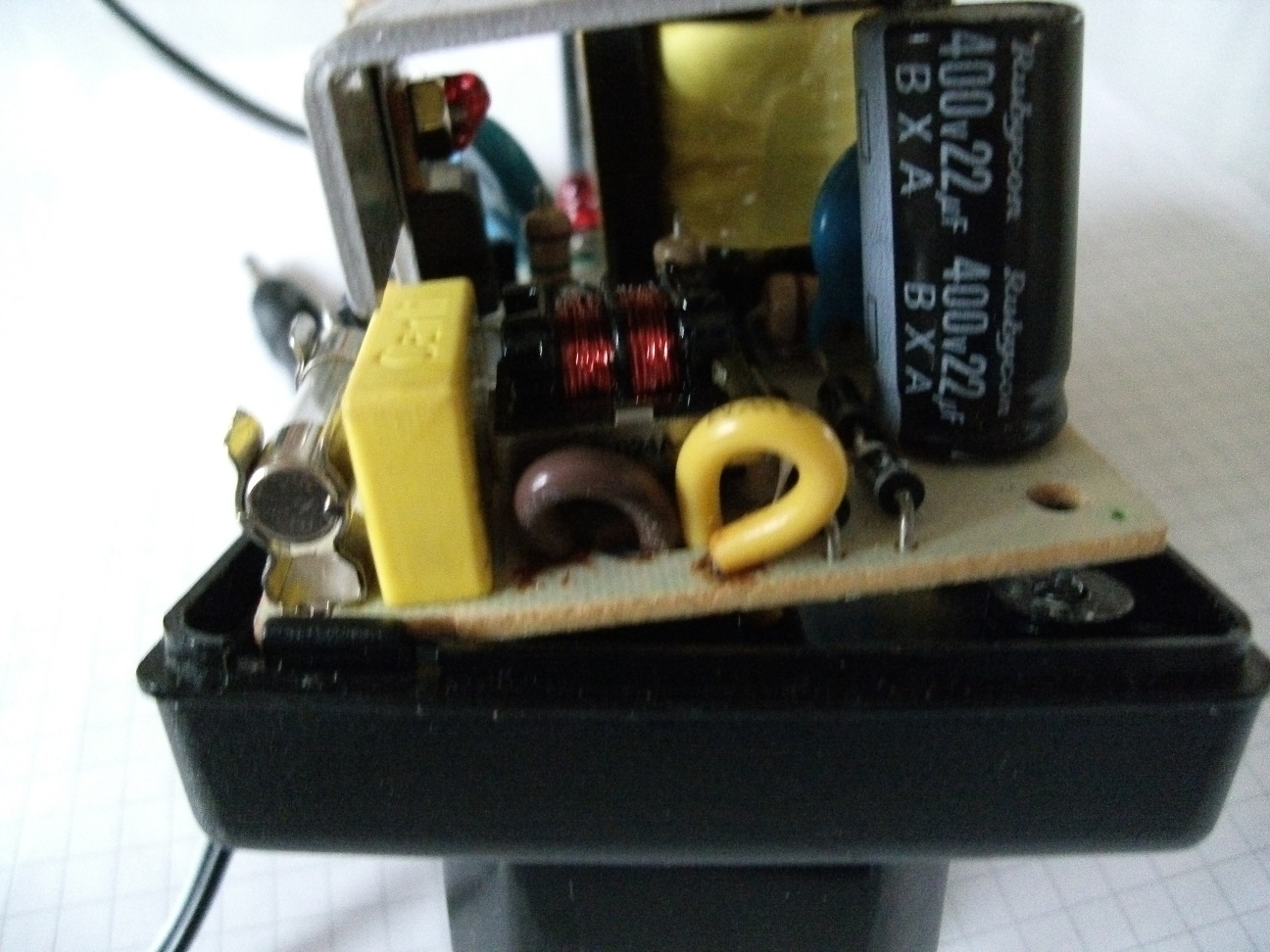

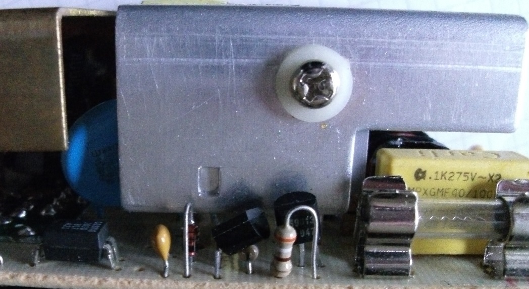

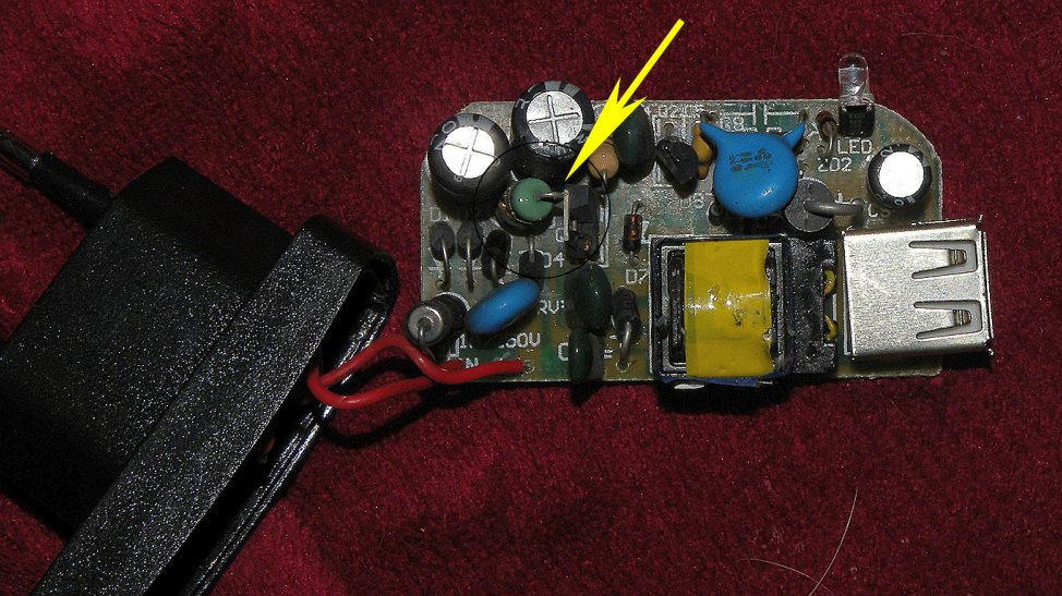

Hi, Mein "telepathischer Röntgenblick" hat folgendes eruiert: So sieht das Ding von innen aus, man braucht es nicht auseinanderzunehmen. Lutz H. schrieb: > Im Gegensatz dazu wird S i e l zeug für 6-jährige Kinder.... ciao gustav

Karl B. schrieb: > Hi, > Mein "telepathischer Röntgenblick" hat folgendes eruiert: > So sieht das Ding von innen aus, man braucht es nicht > auseinanderzunehmen. > > Lutz H. schrieb: >> Im Gegensatz dazu wird S i e l zeug für 6-jährige Kinder.... > > > > > ciao > gustav Woher hast du denn das Bild?

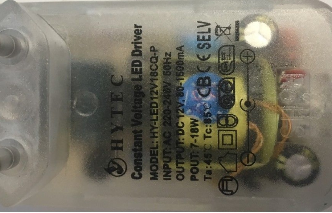

Hi, um die Frage zu beantworten: Albert B. schrieb: > Woher hast du denn das Bild? https://www.ebay.de/itm/Hytec-Constant-Voltage-LED-Driver-HY-LED12V18CQ-P-1500mA-Netzteil-/192228359535?hash=item2cc1b3fd6f Geht man direkt auf die Herstellerseite kommt Error 404 (Warum wohl???) ciao gustav

Karl B. schrieb: > Hi, > um die Frage zu beantworten: > > Albert B. schrieb: >> Woher hast du denn das Bild? > > > https://www.ebay.de/itm/Hytec-Constant-Voltage-LED-Driver-HY-LED12V18CQ-P-1500mA-Netzteil-/192228359535?hash=item2cc1b3fd6f Danke. Die Netzteile scheinen sogar vom deutschen TÜV geprüft worden zu sein, denn sie haben das "SGS Bauart Geprüft" Zeichen aufgedruckt.

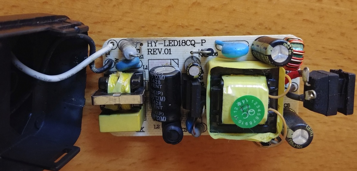

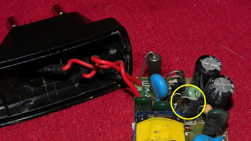

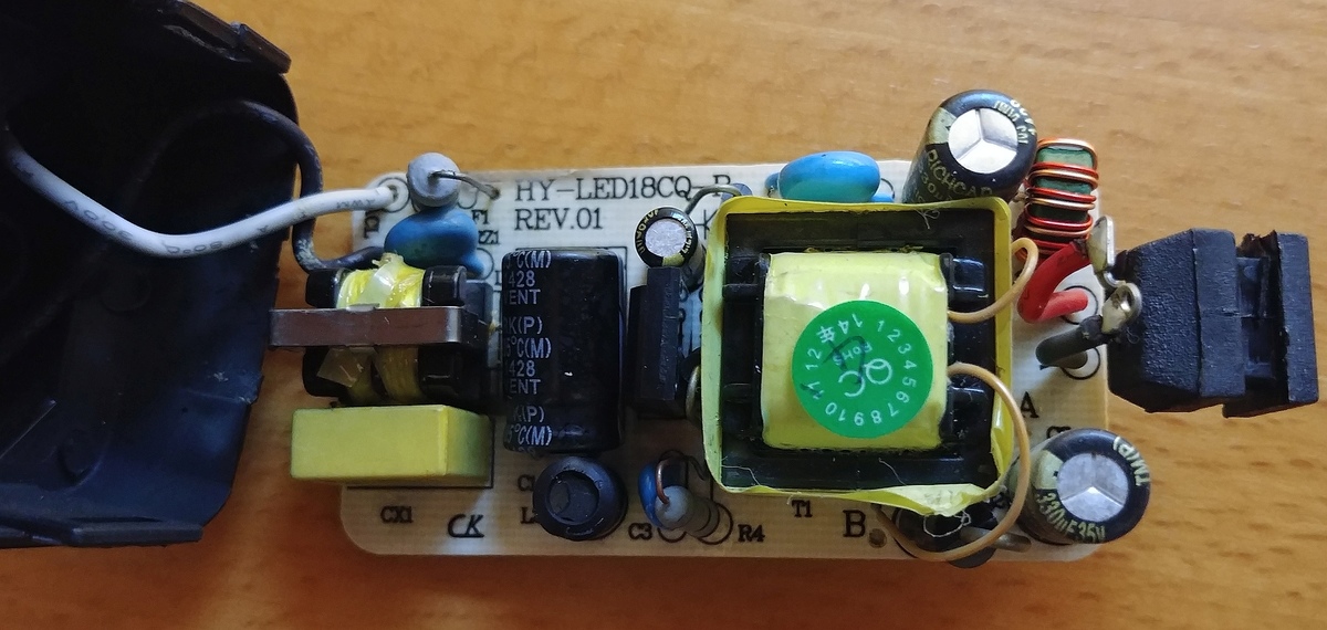

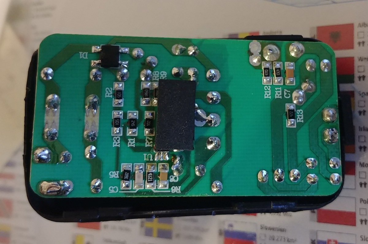

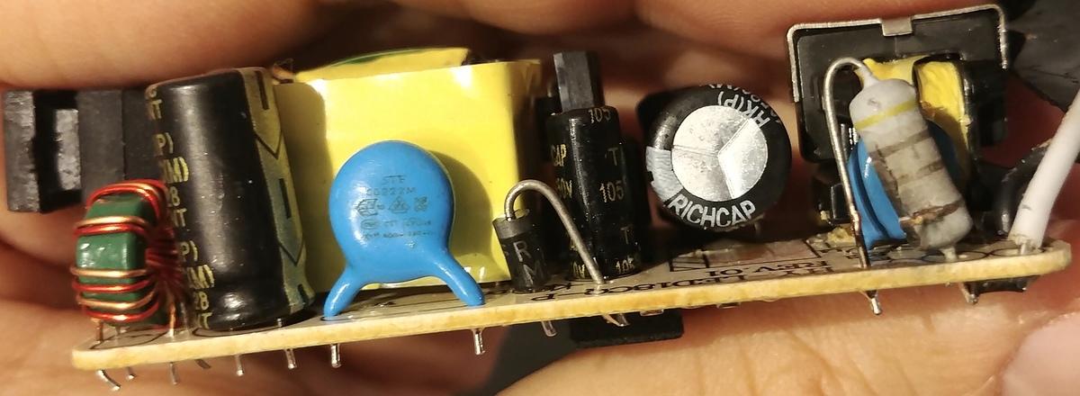

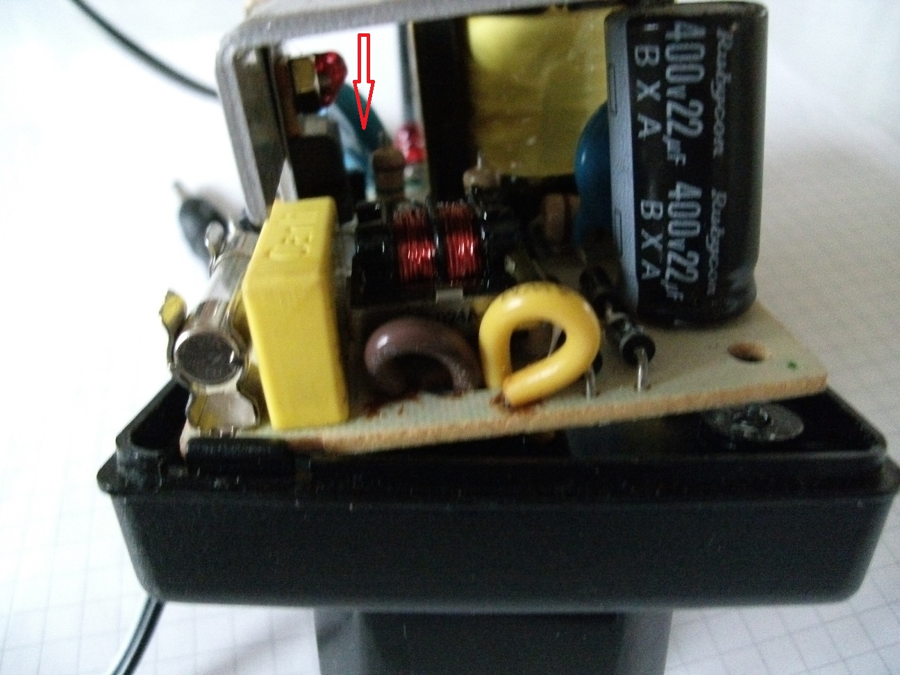

So, habe das Netzteil mal vorsichtig mit dem Schraubstock geöffnet. Vielleicht können einige nette Menschen hier was dazu schreiben... Das Ding stinkt ziemlich und in der Nähe des Netzsteckers scheint der Kondensator verkohlt zu sein. Im Bereich des 24V Ausgangs sieht man dagegen keine Spuren.

Paul B. schrieb: > Täuscht das, oder berühren sich die beiden Kontakte an der Buchse? Das täuscht. Auf dem anderen Foto sieht man, dass dies nicht der Fall ist....

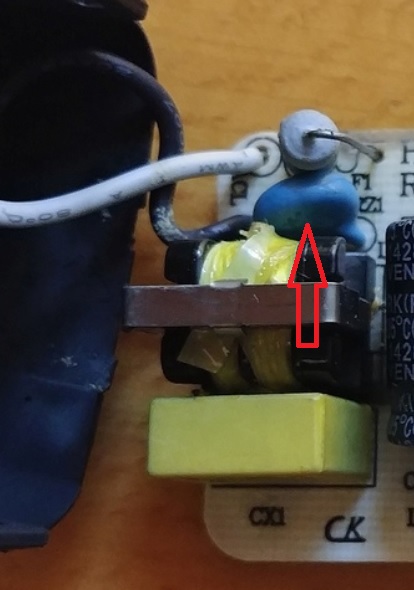

Albert B. schrieb: > Der blaue Y Kondensator würde doch normalerweise im > Ernstfall verhindern, dass die 230V durchschlagen, oder? Hi, das ist IMHO ein VDR Widerstand. Tippe darauf, dass der "durchgeschlagen" ist und somit den erhöhten Stromfluß durch den Vorwiderstand bis zum Kurzschluss auslöste. Mir ist folgendes aufgefallen: Die Hersteller haben auf die Erhöhung der Netzspannung und -Toleranzen bei etlichen SNTs damit reagiert, dass die Aufdrucke und Bohrungen für VDR-Widerstände zwar vorhanden bleiben, aber nicht mehr bestückt werden. Bei "meinen" Netzteilen mit VDRs kamen immer Thermosicherungen drangepappt noch. Überspannungen sind ein notwendiges Übel bei der Energiewende. Bei uns betrug die Netzspannung einmal 260 Volt. Darauf sind bestimmte Geräte nicht eingerichtet, obwohl sie es sein sollten. ciao gustav
Karl B. schrieb:> Albert B. schrieb im Beitrag #5247974: > Bei uns betrug die Netzspannung einmal 260 Volt. > Darauf sind bestimmte Geräte nicht eingerichtet, obwohl sie es sein > sollten. "Eingerichtet sein" müssen die Geräte auf 230V ±10%. 260V liegen darüber. Ausserdem gibts wohl immer noch viele Geräte, die auf 220V ±10% ausgelegt sind.
Harald W. schrieb: > "Eingerichtet sein" müssen die Geräte auf 230V ±10%. 260V liegen > darüber. Ausserdem gibts wohl immer noch viele Geräte, die auf > 220V ±10% ausgelegt sind. Zitat:... "....Seit 2008 ist die Toleranz der Niederspannung im Netz erhöht.Bis 2007 galt eine Netzspannung von 230V -10/ +6%. Ab 2008 gilt eine Spannung von 230V+/-10% d.h. es ist eine Spannung zwischen 207 Vund jetzt neu 253V nach DIN IEC 60038 zulässig...." OK, 7 Volt drüber. Kann auch ein "Messfehler" von mir sein. Aber die Toleranzen sind doch größer als früher. Hab mal das Netzteil, das mir als Ersatz für ein nicht mehr lieferbares Trafonetzteil geliefert wurde, aufgemacht. Ich finde keinen VDR-Widerstand. (Das ist ein 4,7 nF Kond. hinten der blaue da.)Es soll bis 24 V/ 1 A liefern können. Die Diode am Ausgang hat eine größere Kühlfahne, und es ist noch ein "Isolierpapier" lose zwischen den sich berühren könnenden Kühlfahnen reingesteckt. Ein SNT ist für mich kein Ersatz für ein Trafonetzteil. Habe extra noch in die Bestellung reingeschrieben: "keine SNTs". Benutze das Ding nicht, aber will keinen Streit mit dem Lieferanten. Dafür tut es eben als "Ausschlacht-Bastelobjekt" seinen Dienst. ciao gustav

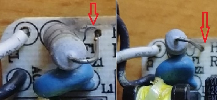

Karl B. schrieb: > Hi, > das ist IMHO ein VDR Widerstand. Tippe darauf, dass der > "durchgeschlagen" ist und somit den erhöhten Stromfluß durch den > Vorwiderstand bis zum Kurzschluss auslöste. > Mir ist folgendes aufgefallen: > Die Hersteller haben auf die Erhöhung der Netzspannung und -Toleranzen > bei etlichen SNTs damit reagiert, dass die Aufdrucke und Bohrungen für > VDR-Widerstände zwar vorhanden bleiben, aber nicht mehr bestückt werden. Im Bild sieht man genauer, was da verbaut ist...
Albert B. schrieb: > Im Bild sieht man genauer, was da verbaut ist... Hi, 222 = 22 mit 2 Nullen dran. Ergibt nach Adam Riese 2,2 nF. Also doch kein VDR. Das ist aber der falsche. Ich meinte den vorne parallel zu den Netzleitungen. Der in Bildmitte gezeigte Kond. dient zur "Deckelung" der HF-Aussendung..., indem er den Ausgang nicht im luftleeren Raum hängen läßt. Es kann da ein Ableitstrom fließen. (Das ist der Kond hinten bei "meinem" Netzteil. Und bei mir 4,7 nF.) ciao gustav
Karl B. schrieb: > Albert B. schrieb: >> Im Bild sieht man genauer, was da verbaut ist... > > Hi, > 222 = 22 mit 2 Nullen dran. Ergibt nach Adam Riese 2,2 nF. Also doch > kein VDR. > Das ist aber der falsche. > Ich meinte den vorne parallel zu den Netzleitungen. > > Der in Bildmitte gezeigte Kond. dient zur "Deckelung" der > HF-Aussendung..., > indem er den Ausgang nicht im luftleeren Raum hängen läßt. > Es kann da ein Ableitstrom fließen. > > ciao > gustav Ok, da muss ich heute Abend mal schauen. Müssten hinten im Niedervolt-Bereich denn nicht auch Spuren zu sehen sein, falls dort 230V durchgeflossen wären?
Albert B. schrieb: > Müssten hinten im Niedervolt-Bereich denn nicht auch Spuren zu sehen > sein, falls dort 230V durchgeflossen wären? Hi, hauptsächlich ist es der momentan fließende höhere Strom, der eine durch plötzliche starke Wärmeentwicklung entstehende Materialveränderung bewirkt bei 230 V bzw. 320V Spitze. (Bei Hochspannung sieht das anders aus... oder, wenn durch Isolationsfehler ein Lichbogen entstanden ist.) Wenn es auf der "Sekundärseite" Verfärbungen auf der Platine gibt, ist das eigentlich auf Überlastung oder mangelde Wärmeabfuhr über einen längeren Zeitraum zurückzuführen. Glaube also nicht, dass es bei einem (auch gefährlich werdenden) relativ geringem Ableitstrom zu sichtbaren Spuren auf der Sekundärseite gekommen sein kann. Wenn überhaupt, müsste der Überschlag im Kondensator erfolgt sein. Kann aber auch dann von außen nicht sichtbar sein. Was möglich wäre, ist ein falsch dimensionierter Snubber am Ausgang, der eine Verfärbung der Platine bewirkt. Das ist aber auch ein "Langzeiteffekt". ciao gustav
@Karl B.: Also hilft im Endeffekt nur das Ding von Experten durchmessen zu lassen, oder? Wenn das Netzteil jetzt einmal die 230V durchgelassen hätte, dann müsste er das doch wieder tun, oder? Jedenfalls war das wohl so bei diesem Test: https://www.heise.de/ct/ausgabe/2016-18-Gefaehrliches-Handy-Netzteil-analysiert-3294074.html Ist es eigentlich nicht so, dass die 230V niemals auf der Sekundärseite ankommen dürften, wenn die Isolierung sowie die Luft- und Kriechstrecken den Vorgaben entsprechen? Oder für was ist deren Einhaltung gut?
Albert B. schrieb: > Wenn das Netzteil jetzt einmal die 230V durchgelassen hätte, dann müsste > er das doch wieder tun, oder? Hi, wenn der Widerstand richtig durchgebrannt ist, wohl kaum. (Oder abhängig von Netzsteckerpolung.) Da ist das Symbol F für fuse drin. Also, eine Sicherung, kein Widerstand. Habe mir deswegen die Fotos oben noch einmal angesehen. So verkohlt sieht der Widerstand nicht aus. Auf dem linken Bild ist der Anschluß des "Widerstands" alias Sicherung abgeknickt und mit einer Lötzinnspur oder einem Metallabspritzer, auf dem rechten Bild sieht es so aus, als ob da zwischenzeitlich dran repariert worden wäre. Was verbirgt sich hinter dem schwarzen Moosgummipuffer? Ein IC oder noch ein paar Halbleiter? ciao gustav

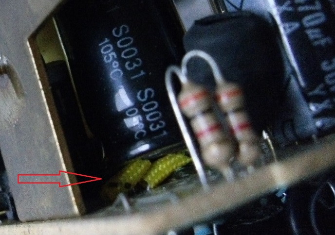

Karl B. schrieb: > Auf dem linken Bild ist der Anschluß des "Widerstands" alias Sicherung > abgeknickt und mit einer Lötzinnspur oder einem Metallabspritzer, auf > dem rechten Bild sieht es so aus, als ob da zwischenzeitlich dran > repariert worden wäre. Das sieht nur so aus... Auf dem anderen von mir angehängten Bild sieht man, dass eine solide Verbindung besteht. > Was verbirgt sich hinter dem schwarzen Moosgummipuffer? > Ein IC oder noch ein paar Halbleiter? Keine Ahnung. Bin Informatiker und kein Elektromensch ;-) Werde es aber auch nicht abmontieren. Ich schicke das Netzteil jetzt zum VDE und höre mal, was die sagen. Der Baumarkt hat übrigens immer noch Lampen mit dem Netzteil im Programm. Zwischenzeitlich habe ich auch mal beim SGS wegen des aufgedruckten "SGS Bauart geprüft" Zeichens angefragt. Die meinten, dass die Angaben auf dem Netzteil nicht vollständig seien und somit nicht den gesetzlichen Anforderungen genügen. Insofern ist fragwürdig, ob das "SGS Bauart geprüft" Zeichen nicht willkürlich aufgedruckt wurde. Das Gleiche gilt dann sicherlich auch für das CE Zeichen. Dass sowas dann im deutschen Einzelhandel angeboten wird, finde ich schon einen Hammer! Dass man im Internet dubiose Artikel aus Fernost findet, kennt man ja. Aber bei einer Lampe, die über 100 EUR kostet und bei einer Baumarkt-Kette mit ca. 100 Filialen erworben wurde, darf sowas doch echt nicht passieren.

"Die Kennzeichnung eines Produktes mit dem EG-Konformitätskennzeichen setzt in der Regel die Durchführung einer Konformitätsbewertung und das Ausstellen einer EG-Konformitätserklärung sowie die Zusammenstellung einer nach der entsprechenden EG-Richtlinie geforderten Dokumentation voraus." https://www.ihk-koblenz.de/innovation/innovation_technologie/Innovation_1359/CE_Kennzeichnung_index/1486828 Fatal E. schrieb: > Wenn es dir um die Skandalisierung deines traumatischen Erlebnisses > geht, wende dich am Besten an RTL bzw. dessen Ableger. Es geht mir nicht um Skandalisierung, sondern darum, herauszufinden, ob das Netzteil gefährlich ist, oder nicht. Soll mein Vater jetzt bspw. ein Netzteil gleicher Bauart wieder an der Lampe betreiben? Darum geht es mir.
Na, dann schauen wir uns das bereits alternativ vorgestellte NT Profitec V924 etwas genauer an. Da fällt als erstes sofort vor allem der reingequetschte Elko auf, der nur mit Isolierschlauch versehen noch mit abgebogenen Drähten reinpaßt und von unten gegen die wackelige Kühlfahne drücken könnte. Dann stehen die Kühlfahnen mit dem Eingangs-Ausgangs-Potenzialunterschied direkt gegenüber. OK. Da wird noch ein Stück Plastikfolie von 0,2 mm Dicke - lose zwischengeschoben - beim Ausbauen vorgefunden. Ist hier entfernt worden. Kann auch rumwackeln im Gerät. Ist nirgends festgeklebt. Dann Abstand Sicherungshalterungspol zum Kühlblech zu gering. Gerade beim Auswechseln einer 5 x 20 -er könnten die Federn so verbogen werden, dass sie Kontakt mit dem Kühlblech bekommen. Dann die Widerstände für die Spannungswahl unten verbogen. Zwei hatten sogar direkten KOntakt Fazit: Nachbesserungsbedürftig. ciao gustav
Dann schick das Netzteil zur technischen Prüfung an den TÜV oder VDE oder "sonstwohin" anstatt hier ständig zu lamentieren. Wenn du angeblich so besorgt bist, kann ich nicht glauben, daß du dich dann auf Ferndiagnosen im Offtopic-Forum stützt. Allein bei der Frage, welche Stromstärke dein Sohn abbekommen haben könnte, muß man sich an den Kopf fassen. Was würdest du z.B. mit der Antwort 584,35mA anfangen?

Albert B. schrieb: > Das Ding stinkt ziemlich und in der Nähe des Netzsteckers scheint der > Kondensator verkohlt zu sein. Im Bereich des 24V Ausgangs sieht man > dagegen keine Spuren. Kannst Du einmal vom markierten Bauteil eine bessere Abbildung zeigen? Weil: wenn das ein Elko ist, sehr der sehr unglücklich aus. Wenn es eine Spule ist, mag sie noch glücklich sein.

Albert B. schrieb: > Aber haben Kondensatoren oben nicht immer so eine Art Mercedes-Stern? Hi, hat er doch. Schau mal hin. Ist nur etwas angekokelt. OK. Jetzt kommts. Unter der Annahme, dass nach einer sicheren Alternative zu Schaltnetzteilen gesucht würde, habe ich mir den für diesen speziellen Anwendungsfall durchaus zu empfehlenden Netztrafo genauer unter die Lupe genommen. Der Trafo hat hochohmig gemessen statt der ominösen 96 Volt "nur" 34 Volt an der Sekundäre als "durchschlagende" Netzspannung, obwohl die Wickelkammern räumlich so gut wie möglich getrennt sind. Je nach Polung des Netzsteckers ist die Spannung ca. 15 V oder eben maximal 34 Volt. Um das zu vermeiden, könnte man jetzt einen Trafo verwenden, der eine Schutzlage hat, Kern und Schutzwicklung (Schutzlage) mit dem PE verbunden werden. Leider finde ich im Netz keine Trafos, die neben zwei nebeneinander liegenden Wickelkammern auch noch eine Schutzlage dazwischen aufweisen. Die Trafos für die SNTs verwenden keine geerdete Schutzlage, wieso nicht? Wäre doch ein lohnendes Ziel im Trafobau. Dann hätte man doch dieses ganze Gerödel mit den Y-Konds nicht. ciao gustav
Karl B. schrieb: > Die Trafos für die SNTs verwenden keine geerdete Schutzlage, wieso > nicht? Kennzeichen der Schutzklasse 2 ist, dass kein PE verwendet wird. Die paar Mikroampere, die du kapazitiv über den Trafo ziehen kannst sind akademisch und stellen keine Gefahr dar.

Georg G. schrieb: > Kennzeichen der Schutzklasse 2 ist, dass kein PE verwendet wird. Hi, dann machen wir eben Schutzklasse 1 draus. Was steht dem entgegen. (Es gibt doch auch SNTs mit Schutzleiter.) Die Sekundärspannung ist nicht mit PE verbunden. Wo liegt das Problem? Die Isolation der Schutzlage kann ja auf 5 kV hochgezogen werden. Und zurück zum Schaltnetzteil: "....Die von Dir beschriebenen HF-Schwingungen treten als Schwingungspakete auf, dessen Abstand der Schaltfrequenz entspricht. Die Kernfrequenz der Pakete kann dabei mehrere MHz betragen. Auch können die Spitzenströme bis zu 100mA betragen. Ich habe mal ein Bild mit einem Oszilloskop erstellt. Quelle: Schaltnetzteil für mein Notebook ca. 10mA/DIV 5µs/DIV PE_Strom_Y-Kondensator.JPG Wenn man jetzt die Schwingungspakete betrachtet und dessen Effektivwert berechnet, kommt man weit unter 5mA effektiven Fehlerstrom...." Quelle: https://www.techniker-forum.de/thema/schaltnetzteilen-mit-ohne-pe.30669/ ciao gustav
Karl B. schrieb: > Die Trafos für die SNTs verwenden keine geerdete Schutzlage, wieso > nicht? Weil Du die bei Schutzklasse 2 nirgendwo sinnvoll anschließen könntest.
Mark S. schrieb: > Weil Du die bei Schutzklasse 2 nirgendwo sinnvoll anschließen könntest. Karl B. schrieb: > dann machen wir eben Schutzklasse 1 draus. Gibts doch, warum das Rad neu erfinden? ciao gustav
Karl B. schrieb: > Karl B. schrieb: >> dann machen wir eben Schutzklasse 1 draus. aha du willst also ein Schutzklasse 2 Gehäuse mit Blech ummanteln? Mark S. schrieb: > Weil Du die bei Schutzklasse 2 nirgendwo sinnvoll anschließen könntest.
Joachim B. schrieb: > aha du willst also ein Schutzklasse 2 Gehäuse mit Blech ummanteln? ... und einen Schutzleiter an das Gehäuse und alle berührbaren Metallteile.
Lutz H. schrieb: > ... und einen Schutzleiter an das Gehäuse und alle berührbaren > Metallteile. Damit fällt es automatisch in die Klasse 1 und du kannst dir viel Aufwand ersparen.
Georg G. schrieb: > Lutz H. schrieb: >> ... und einen Schutzleiter an das Gehäuse und alle berührbaren >> Metallteile. > > Damit fällt es automatisch in die Klasse 1 und du kannst dir viel > Aufwand ersparen. Hi, hurrah, es lag unter dem Weihnachtsbaum und jetzt ist es nicht mehr lieferbar... :-) ciao gustav

So, kurze Rückmeldung meinerseits: Ich habe das Netzteil an den VDE geschickt, und die haben es kostenlos getestet (besonders der hilfsbereite Herr Ripperger ist hier positiv hervorzuheben!). Es gab wohl einen Kurzschluss im Netzteil, aber 230V können laut dem VDE nicht an der Lampe angekommen sein, da die galvanische Trennung bei dem Netzteil wohl funktioniert. Insofern ist alles gut...

Albert B. schrieb: > Es gab wohl einen Kurzschluss im Netzteil Hi, wo war der Kurzschluss genau? War es eventuell wieder der berühmt berüchtigte X2-Kondensator am Netzeingang? Und wieso löste die eingebaute "Sicherung" nicht zeitgenau aus? Das wäre vielleicht Grundlage eines Verbesserungsvorschlags für den Schaltungsdesigner. ciao gustav
Karl B. schrieb: > Albert B. schrieb: >> Es gab wohl einen Kurzschluss im Netzteil > > Hi, > wo war der Kurzschluss genau? > War es eventuell wieder der berühmt berüchtigte X2-Kondensator am > Netzeingang? Und wieso löste die eingebaute "Sicherung" nicht zeitgenau > aus? > Das wäre vielleicht Grundlage eines Verbesserungsvorschlags für den > Schaltungsdesigner. Die Hauptsache ist ja, dass keine Netzspannung durchschlagen konnte! Zudem werde ich in China wohl auch keinen Ansprechpartner finden ;-) Ich wollte auch eigentlich nur rausfinden, ob das Netzteil generell gefährlich werden kann. Dass unserem Sohn zum Glück nichts weiter passiert ist, war ja schnell klar. Aber es schadet ja nichts, wenn man auch mal an seine Mitmenschen denkt, die evtl. das gleiche Netzteil kaufen könnten!
