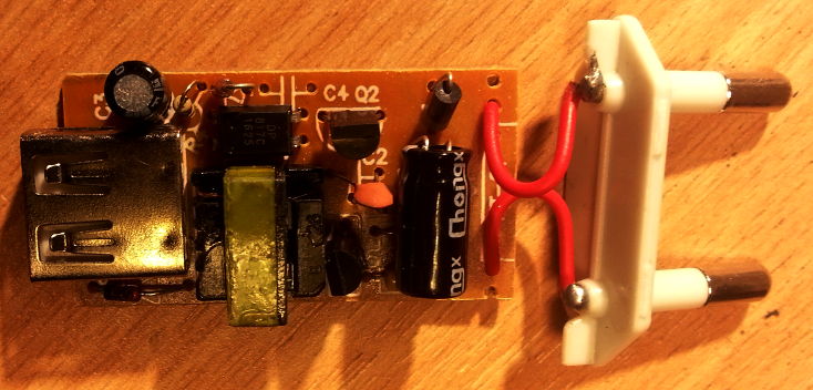

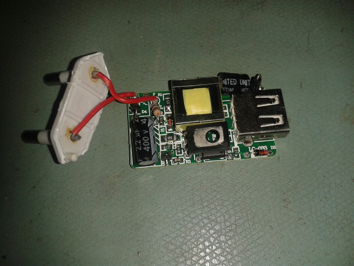

Via Ebay hatte ich mir schon zuvor ein ganzes Rudel baugleicher
Netzteile für den Einsatz bei Mikrocontrollerprojekten für 1 Eur / Stück
geschossen. Hui, die Kriechstrecke zwischen Primär- und Sekundärseite
ist aber wirklich besorgniserregend knapp, vielleicht 0.8 mm oder so.
Die betreffenden Leiterbananen habe ich gleich mal weggeschliffen und
eine Diode versetzt. Zumindest die Kriechstrecke zwischen
Primär-/Sekundärseite gefällt mir so schon mal besser.
Ich werde jetzt nicht so weit gehen zu behaupten "Jetzt ist dat Ding
sicher!". Denn c't suggeriert, dass der Trafo fratze sei. Aber
wenigstens einen Teil der Mordlust des PCB Designers denke ich
entschärft zu haben.
Franz Schlüter schrieb:> Die betreffenden Leiterbananen habe ich gleich mal weggeschliffen und
... und jetzt ist die Platinenfläche schön rauh, so dass sich Schmutz
zusammen mit Feuchtigkeit viel besser festsetzen können ...
Wenn ich das richtig erinnere behaupten sie das nach einer
nachvollziehbaren Messung. Vor dem Hintergrund ist die weitere Nutzung
eines solchen Netzteils mindestestens mal dumm. Das mindeste ist doch
wohl das du mal einen der Trafo zerlegst und nachschaust wie da die
Trennung erfolgt.
Ansonsten viel Glueck, Herr Darwin vergibt jedes Jahr viele Preise!

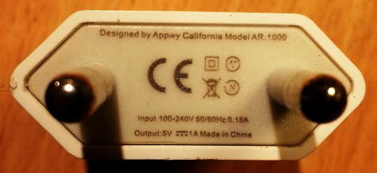

Aaach, das erledigt sich von selbst. Auf amazon schreibt jemand in einem
Kommentar dazu:
Von den "Designed by Appwy Califonia" sind mir schon 2 durchgebrannt,
und damit meine ich wirklich gekokelt.
https://www.amazon.de/review/R1DCPJFM4245XQ
Hm. Mal gucken, ob der Chinaseller auch billige Feuerlöscher anbietet?
Also ich meine so richtig saubillige ...

ichbin
Für solche Netzteile gibts nur einen Platz -> Mülltonne.
Der Umbau oben wäre mir ja nichtmal die Zeit wert, Kriechstrecke schön
und gut. Sicherung fehlt, Netzfilterung fehlt, die Zuleitung sieht aus
als wär das Papier und die 1 Ampere Ausgangsleistung schafft das Ding
auch nur in der Theorie.

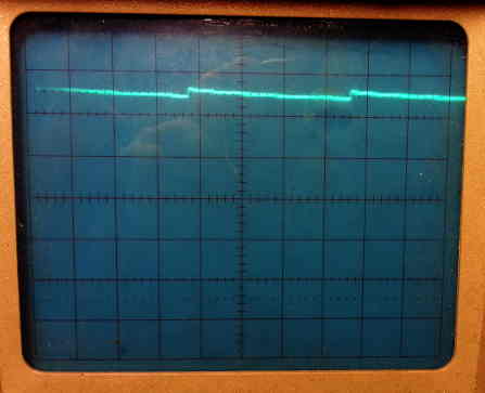

Thomas schrieb:> Selbst wenn man seine Elektronik damit versorgt und dabei auf Dauer> keinen bleibenden Schaden davon trägt so rotzt man sich doch alles mit> Störungen voll ...
Damit könntest Du Recht haben. :)
Siehe Screenshots vom Oszi bei 2V/Div und 2ms/Div, Nullinie war auf
Mitte.
Netter Sägezahn im Leerlauf.
Bei Halblast (10 Ohm Lastwiderstand) bricht die Spannung auf ca. 3,5V
ein. Sauber sieht das aber bei weitem nicht aus. Liegt bestimmt daran,
dass mein profaner 2W Lastwiderstand komplexe Lastspitzen erzeugt hat
(kicher).

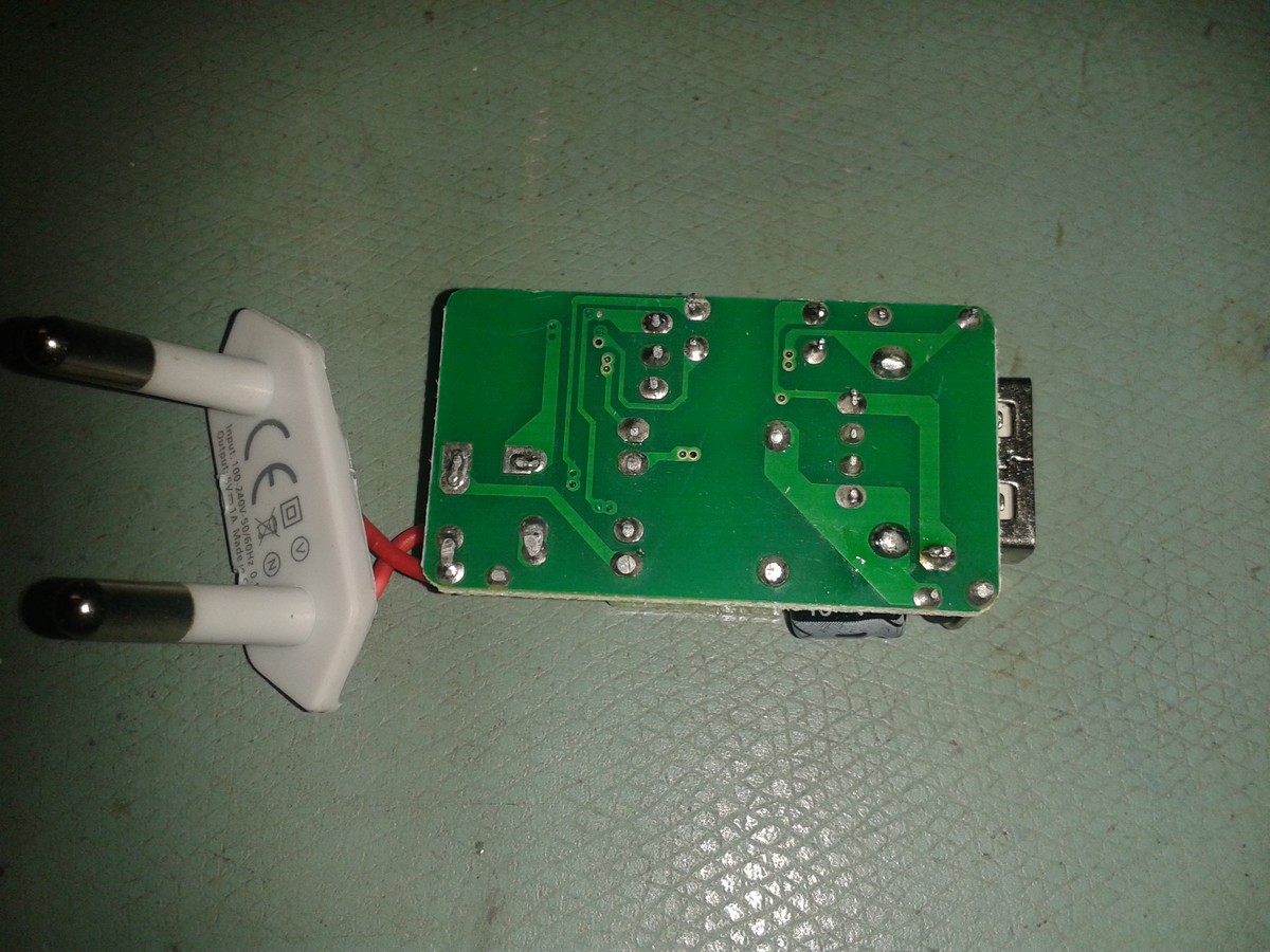

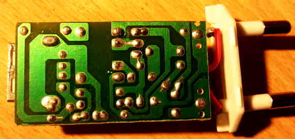

Bild 1
Zitat: Angeblich ...ist der 4,7nF Kondensator der Übeltäter, ein
"notwendiges Übel" um die HF-Aussendung zu deckeln. Zitat Ende
Trafonetzteil Leckspannung:
Bild 2 5 Volt!
Persönlich finde das nicht akzeptabel, verbaue lieber ein Netzteil mit
Trafo und Schutzlage (an PE), wie ich es früher gerne gemacht habe.
(Da gibt es ja die schönen neudeutschen Wortschöpfungen SELV, PELV, FELV
und so weiter für.)
(Radios dürfen zum Beispiel kein eingebautes Netzteil mehr haben, das
ins Batteriefach passt, sondern eins als abgesetztes Steckernetzteil
(mit Trafo)
für den Fall, dass es trotzdem mal in die Badewanne fällt.)

Tomas schrieb:> Mich würde mal das Apple Teil davon von innen interessieren. Das> ist ja äusserlich identisch
Oha. Mir war bis jetzt gar nicht klar, dass es hier auch noch um
Produktfälschung geht. Ich hielt das einfach für ein generisches,
markenloses Standardnetzteil. Äh Substandard.
Aber nicht nur die Gehäuseform, sondern auch die Aufschrift machen aber
klar, dass der Hersteller es auf größtmögliche Verwechslung abgesehen
hat:
Orginal: Designed by Apple in California Model A1400
Fake: Designed by Appwy California Model AR 1000
Abgesehen von der unbedeutenden Nebensächlichkeit dass das Netzteil
offenbar lebensgefährlicher Schrott ist, wäre das Angebot
http://www.ebay.de/itm/371661271398 wohl auch aus Markenschutzaspekten
ein Fall für den Zoll.

HildeK schrieb:> ... und jetzt ist die Platinenfläche schön rauh, so dass sich Schmutz> zusammen mit Feuchtigkeit viel besser festsetzen können ...
Wo soll denn das in einem geschlossenen Gehäuse herkommen?
Kondenswasser schon, Schmutz hat da drin eher weniger eine Chance. Wobei
man auch bedenken muss, was passiert, wenn man solche Dinge z.b.
monatelang in der Hosentasche mit sich rumträgt. Der Staub findet seinen
Zugang durch jede noch so kleine Ritze. Der bildet dann aber auch an
glatten Oberflächen einen dichten Film.
Noch mal zum Kondenswasser: Kann sich durch das geringe Luftvolumen
tatsächlich so viel Wasser absetzen? Und setzt sich Wasser an rauen
Oberflächen tatsächlich bevorzugt ab?

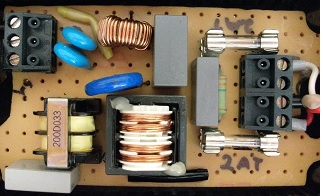

Hier "mein" Entstörfilter im Bild:
Zuleitungen, Ableitungen 3-adrig über abgeschirmte Netz-Steuerleitung.
Einmal stromkompensiert geschaltete Drossel, einmal
"nicht"-stromkompensiert geschaltete Drossel, PE-Drossel, Y-Konds. an PE
und Drossel, VDR-Widerstand, X-Konds., Entladewiderstand und
Schmelzsicherungen. So was vom Prinzip her sollte serienmässig in die
Störer eingebaut sein. Kein Schaltnetzteil ohne PE!
ciao
gustav

Paul H. schrieb:> Kann sich durch das geringe Luftvolumen> tatsächlich so viel Wasser absetzen?
Es muss nicht viel sein. Immer mal wieder etwas durch wechselnde
Witterung. Kann im Lauf der Jahre (falls das Teil so lange hält ;-))
eben Ablagerungen bilden.
Vorher war zumindest noch Lötstoplack auf der Leiterbahn, wobei dieser
ja nicht als Isolation gilt. Jetzt waren die Bahnen auf der gekürzten
Seite blank.
Ich sehe hier keine wirkliche Verbesserung.

> Vorher war zumindest noch Lötstoplack auf der Leiterbahn, wobei dieser> ja nicht als Isolation gilt. Jetzt waren die Bahnen auf der gekürzten> Seite blank.
Hmhm. Verstehe. 5mm Kriechstrecke sind mindestens genau so schlimm wie
0,8mm mit Lötstopplack. Denn der glatte Lötstopplack verhindert dass
sich da Siff ablagert. Wegen der Schleifriefen. Jaja. Schon klar. Lust
auf roten Hering?
Diese Blindheit rührt vom Bedürfnis nach selbstgefälliger Besserwisserei
her - unter billigender Inkaufnahme gesunden Menschenverstand dafür zu
opfern. Kenne ich selbst auch. So gesehen sind wir mindestens auf
Augenhöhe. :)

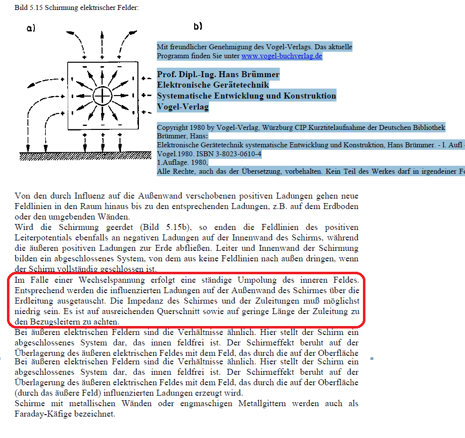

Mark S. schrieb:> Die Tatsache, dass Du nicht weißt, wozu Y-Kondensatoren sind, ist noch> kein Beweis für deren Sinnlosigkeit. Was Du schreibst, belegt nur, dass> Du noch nie ernsthaft mit EMV-Messungen in Berührung gekommen bist.
Typischer Fall von Dipl.-Ing.-Arroganz,
wenn die sachlichen-fachlichen Argumente ausgehen.
Lies mal:
Was dagegen einzuwenden?

es muss dringend noch eine Verbesserung eingebaut werden zum im Bild
gezeigten Netzfilter:
https://www.mikrocontroller.net/attachment/preview/303104.jpg
Der VDR-Widerstand stellt evtl. eine Brandursache dar.

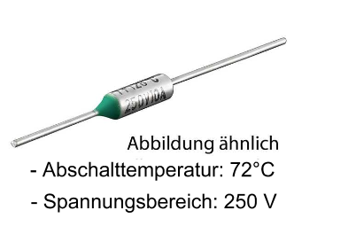

Die jetzt üblichen VDRs unterliegen je nach Häufigkeit des Ansprechens
einer gewissen Alterung. Das macht sich dann in Erwärmung bemerkbar.
Entsprechende Thermosicherungen sind in Reihe zu den VDRs zu schalten,
die bei unzulässiger Erwärmung den VDR vom Netz nehmen.
Zusätzlich wird dann eine Schaltung zur Erkennung des Fehlerfalles nötig
(z.B. mit LED), da ja dann der VDR-Überspannungsschutz wirkungslos ist
und zusammen mit der Th-Si ausgetauscht werden muss.
(Ob die beiden Schmelzsicherungen (siehe Bild) ausreichen, um bei Defekt
des VDR auszulösen, habe ich noch nicht getestet. Deshalb lieber noch
eine Thermosicherung rein und möglichst nahe am VDR platzieren bzw.
ankleben.)

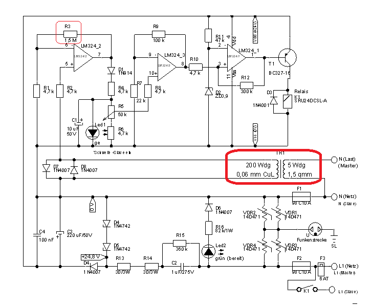

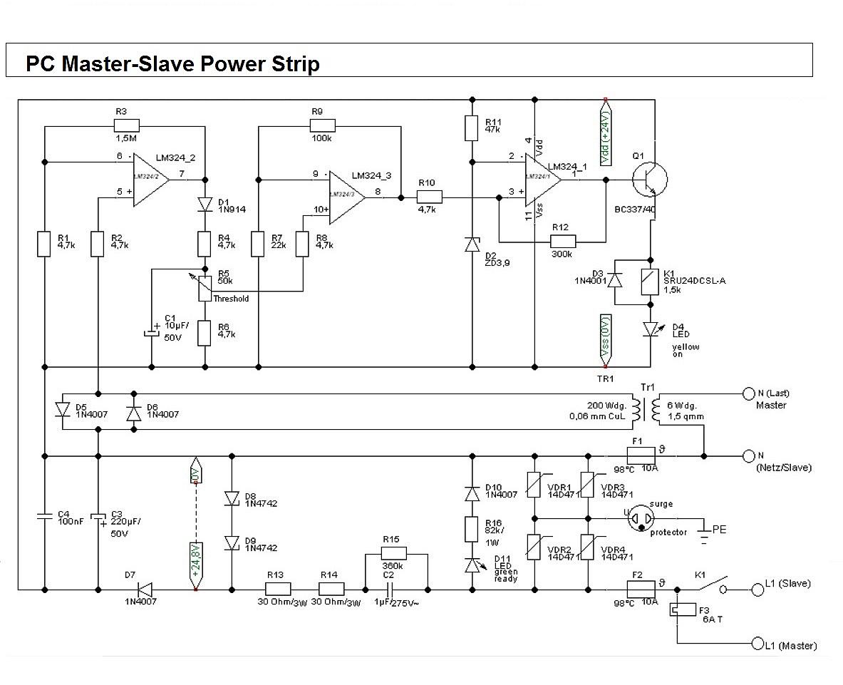

Ich habe eine baugleiche PC-Master/Slave-Steckdosenleiste noch kaufen
und mal unter die Lupe nehmen können, stelle mal die Schaltbilder ein.
(Mittlerweile ist sie aus dem Sortiment des Händlers verschwunden.)
Einmal die alte Originalversion, dann "meine" Bastelei (mit
Ringkern-Stromwandler).
Die Wärmeentwicklung kommt hauptsächlich von dem "komischen" Netzteil
mit den Widerständen. Komisch deswegen, weil die Z-Dioden vor der
Gleichrichterdiode geschaltet sind nicht dahinter. Funktioniert aber.

Karl B. schrieb:> PC_MS_Steckdose_alt.png
Ein Kondensatornetzteil mit einem 1µF ist mMn eine ziemliche Frechheit.
Da spart man ja nix mehr gegenüber einem kleinen echten Printtrafo.
Das haben die Kerle auch nur deswegen gemacht, weil sie ja auch
unbedingt das Relais damit antreiben müssen. Da hätten sie besser gleich
ein 230V Relais nehmen können, das mit einem kleinen Triac angesteuert
wird, da wäre wesentlich effizienter gewesen und das Kondensatornetzteil
hätte wesentlich weniger Strom liefern müssen.
die Dimonsionierung ist wirklich eine Frechheit, jede billige
Funksteckdose ist da besser dimensioniert.
Das Relais ist nicht unbdingt ein Problem, 24V-Relais mit ca. 2k
Spulenwiderstand sind da üblich, daß sind rund 12mA + Strom für den OPV
bzw. den Funkempfänger bei den Steckdosen. Im Ergebnis sind das rund
0,3W Wirkleistung, die entweder an Schaltung + Relais oder an Schaltung
+ Z-Diode verheizt werden müssen und damit dauernd verbraucht werden.
Die Dimensionierung des Shunts und der Dioden ist auch ziemlich
fragwürdig.
Für die Dioden wären Schottky wesentlich günstiger gewesen für die
Wärmeentwicklung im Betreibsfall.
Gruß aus Berlin
Michael
richtig, der Energiespareffekt ist fraglich, weil das Teil im Leerlauf,
also ohne angeschlossene/eingeschaltete Verbraucher bereits ca. 15 Watt
verbrät.
Das ist das eine.
Worauf ich aber eigentlich abheben wollte, ist,
dass die Master-Belastung keinesfalls 550 Watt übersteigen soll.
Die eingebaute Geräteschutz (nominal 6A Auslösestrom) löst hierbei zu
spät aus, bzw. verhindert nicht auf Dauer den Anschluss höherwattiger
Verbraucher.
Im Test hinterließen bei ca. 3,5 kW Belastung (Master) die Dioden und
der 1 Ohm Widerstand (Shunt) innerhalb von 3 Sekunden einen sehr
eindrucksvollen pyrotechnischen Lerneffekt.
Nach Austausch durch Stromwandler wurde wiederum "extrem" belastet.
Jetzt löst innerhalb von 20 Sekunden der Geräteschutz (6A) aus,
ohne dass der besagte Pyroeffekt eintritt.
(Disclaimer: Keinesfalls nachahmen- übernehme keine Haftung)
Fazit: Finger weg - Gerät erfüllt nicht den Verwendungszweck und weist
in der Originalbeschaltung gravierende Sicherheitsmängel auf.
ciao
gustav
Karl B. schrieb:> Hi,> richtig, der Energiespareffekt ist fraglich, weil das Teil im Leerlauf,> also ohne angeschlossene/eingeschaltete Verbraucher bereits ca. 15 Watt> verbrät.
das kann so nicht stimmen. Wirkleistung müßte irgendwo um die 1.5-2W
liegen. 2x 12V Z-Diode und um die 80mA Strom (keine Lust, jetzt den
Blindwiderstand des 1µ + der 2x30 Ohm usw. auszurechnen.
Da nur eine Halbwelle genutzt wird, ist der Wirkanteil 1x die 2x 12V
Z-Diode und einmal 2x ca. 0,7V (Z-Dioden in Durchlaßrichtung).
Der Grund für die "seltsame" Schaltung liegt ja darin, daß der Shunt
keine Potenzialtrennung hat und eine Brückengleichrichtug damit nicht
geht.
> Worauf ich aber eigentlich abheben wollte, ist,> dass die Master-Belastung keinesfalls 550 Watt übersteigen soll.> Die eingebaute Geräteschutz (nominal 6A Auslösestrom) löst hierbei zu> spät aus, bzw. verhindert nicht auf Dauer den Anschluss höherwattiger> Verbraucher.> Im Test hinterließen bei ca. 3,5 kW Belastung (Master) die Dioden und> der 1 Ohm Widerstand (Shunt) innerhalb von 3 Sekunden einen sehr> eindrucksvollen pyrotechnischen Lerneffekt.
Damit mußten die armen Dioden ja auch rund 16A verkraften, das sind aber
nur 3A Dioden...
> Nach Austausch durch Stromwandler wurde wiederum "extrem" belastet.> Jetzt löst innerhalb von 20 Sekunden der Geräteschutz (6A) aus,> ohne dass der besagte Pyroeffekt eintritt.
Wenn der Stromwandler Spannungsfest ist, hätte vielelicht sogar ein
Umbau des Netzteils Sinn gemacht.
Die Z-Dioden hinter einen Brückengleichrichter, D4 raus und den 1µ auf
ca. 0,47µ verkleinert. Kriterium wäre die Spannung bei angezogenem
Relais, die sollte nicht unter 20V absinken.
Das reduziert die Wirkleistung.
Geht aber eben nur, wenn der Stromwandler drin ist und dieser sicher
isoliert. Der Strommesspfad hat den netzseitug keinen festen Bezug mehr
zum "GND" der Schaltung, weil die hinter einem Brückengleichrichter
hängt.
Gruß aus Berlin
Michael

Hallo Leute,
hier nun endlich das korrigierte Schaltbild.
Der Schalttransistor ist ein NPN nur "verkehrt herum" belegt.
Im Emitterkreis liegt Relais und LED in Reihe.
Relais 1,5 k Ohm Spulenwiderstand. Bei 24 V fließen gemessen 17 mA.
ciao
gustav
