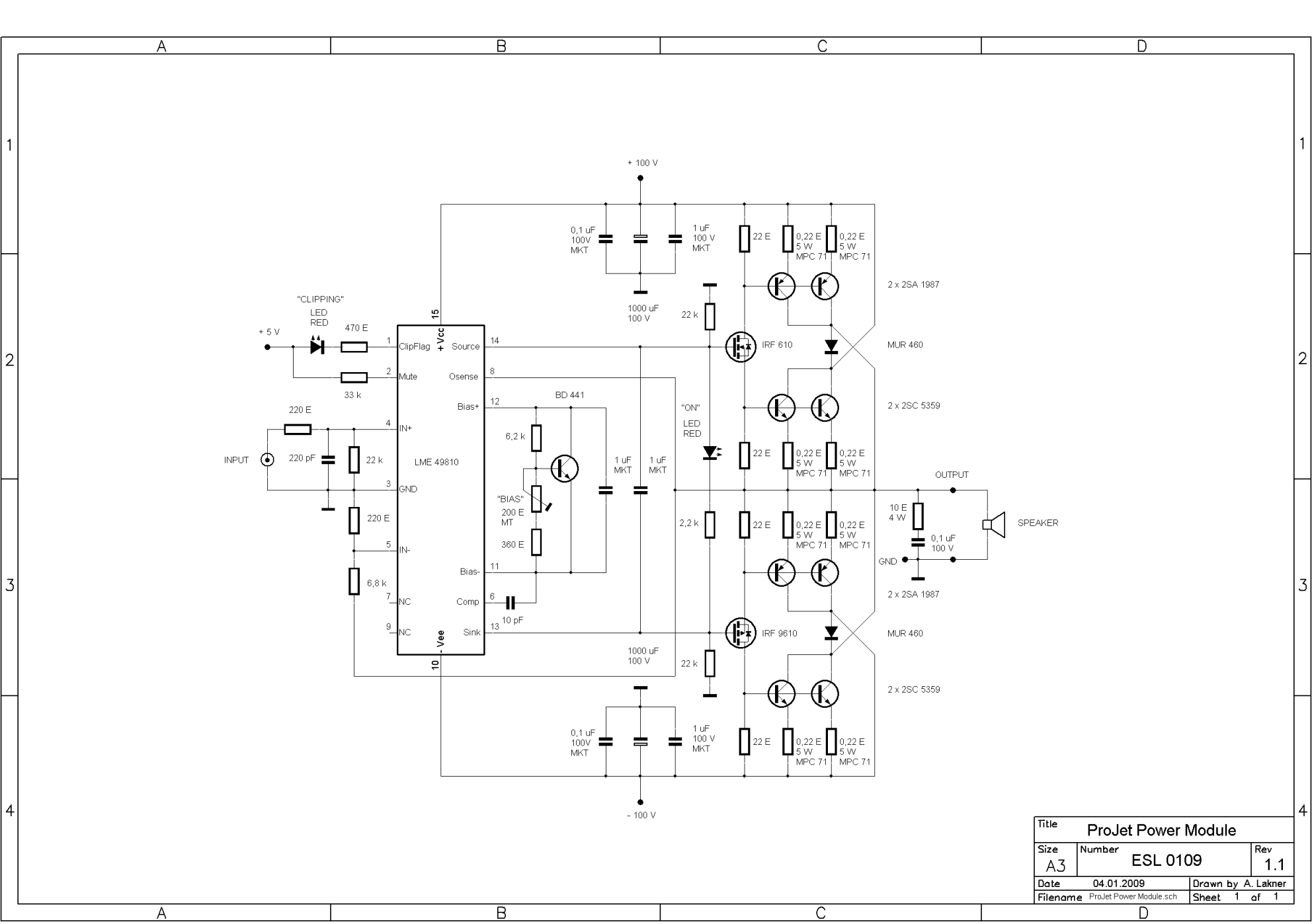

Guten Abend allerseits,
ich hab hier schon seit längerem auf meinem PC einen Schaltplan von
einem Transistorverstärker der als Basis den LME49810 verwendet.
Nun, bevor ich die Bauteile kaufe und loslege wollte ich mal euch Profis
hier fragen ob es diese Schaltung überhaupts wert ist nachzubauen. Ich
kann die Transen leider sonst nirgends verwenden und mit ca. 4,50 Euro
das Stück sind die ja auch nicht ganz billig deshalb würde es mich
interessieren ob es sich lohnt die zu kaufen.
Den Nachfolgechip LME49830 gibt es ja als fertige Schaltung von Ti mit
den 2SK1530 als Mosfetendstufe in einfacherer Beschaltung.
Kennt jemand die Amps und kann dazu was sagen? Von Grund auf klingen
sollten der ja nicht schlecht da in dem LME49810 ja doch einiges an
Entwicklungsarbeit steckt und das Teil ja nicht unbedingt mit einem
TDA7294 vergleichbar ist.
Er soll bei mir übrigens im Fullrangebetrieb laufen.
Vielen Dank schon mal an euch,
euer Mosfetjunkie :)

Ich würde den TDA7294 vorziehen - allerdings sind meine Ohren auch noch
OK.
Das Problem bei der Schaltung ist schon mal der fehlende Kurzschluss
bzw. Überlastschutz. Dazu kommt die fehlende Entkopplung der Last bei
hohen Frequenzen durch ein RL Glied - das könnte man aber wenigstens
nachholen.
Ok, fehlende Kurzschlusssicherheit... Man müsste praktisch an die beiden
Ansteuermosfets eine Schaltung basteln die den Ausgangsstrom überwacht
und dann die Basisströme begrenzt? Oder liege ich da falsch? Bzw. bei
einem Kurzschluss wird der Ausgang ja zu GND, kann man das vielleicht
nutzen dass sobald die Leitung GND Potential hat das Speakerrelais
auslöst??

> Man müsste praktisch an die beiden Ansteuermosfets eine Schaltung basteln > die
den Ausgangsstrom überwacht und dann die Basisströme begrenzt?
Im Prinzip ja. Du musst die oberen und die unteren Transistoren jeder
Seite abregeln, weil die 4 (je 2) Endstufentransistoren parallel
arbeiten (nicht parallel geschaltet sind). Das geht sicher am besten
indem man den Mosfet zudreht. Aber das wird nicht ausreichen, weil die
Transistoren bei 100V Uce nur 400mA Strom aushalten. Du müsstest also
eine aufwändigere SOA-Begrenzung machen.

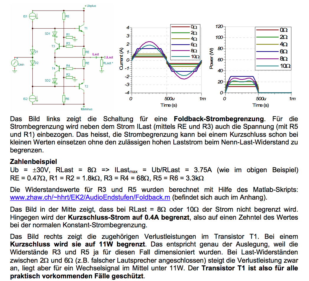

Hier hat sich auch gerade jemand an sowas versucht:
Beitrag "Entwurf eines Kurzschlussfesten, PA tauglichen 100W@4 und 8 Ohm Verstärkers"

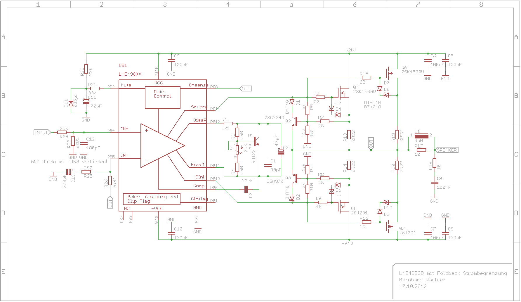

So, ich hab mich ja wie gesagt hingesetzt und etwas getüftelt und bin
dabei hier im Forum auf den LME49830 gestoßen den ich gerne aufbauen
möchte.
Schaltung hab ich erstellt und eine Foldback Strombegrenzung ebenfalls
eingefügt.
Nun ist es so dass ich das Konstrukt so wie es ist nicht simulieren
kann, in TINA-TI gibt es zwar den LME49810 (sehr ähnliches Modell),
allerdings die Mosfets nicht. Mit IRFP240/9240 hab ich es allerdings
simuliert und mit denen funktioniert die Strombegrenzung wunderbar.
Allerdings hab ich durch die Strombegrenzung eine leichte Verzerrung im
Übernahmepunkt. Ich denke aber dass das mit den 2SK1530 / 2Sj201 eh
wieder anders aussehen wird und dass das wohl auch eine Einstellung vom
Ruhestrom ist.
Lange Rede, kurzer Sinn… würde der Amp so wie ich ihn gezeichnet habe
funktionieren?
Anregungen zur Foldback Schaltung habe ich mir im oben genannten
"PA-Amp" Thread geholt, ich bin mir allerdings noch nicht ganz sicher ob
R11 und R12 auf den OUT oder auf GND gehören, sollte meiner Meinung nach
beides funktionieren da im Fehlerfall kein Unterschied mehr zwischen den
beiden Potentialen besteht.
