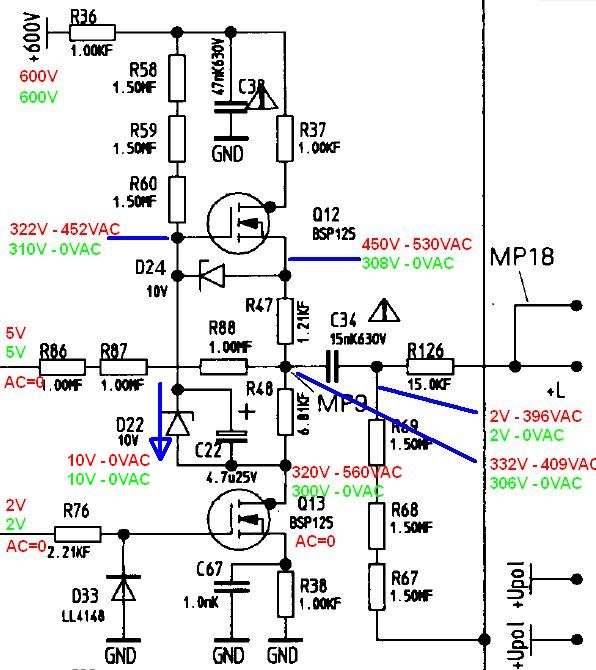

Alle Kondensatoren wurden bereits getauscht. Die Dioden sperren noch
alle. Und die Transistoren zeigen keine Auffälligkeiten, Durchgang wird
nur bei der Body-Diode gemessen.
Der rechte Kanal zeigt am Messpunkt MP6 (Kanal +R) den erwarteten Wert
von ca. 300VDC, kein AC-Anteil.
An Messpunkt MP7 (Kanal -R) werden aber nur 235V (0VAC) gemessen.
Beim linken Kanal werden dagegen deutlich abweichende Werte gemessen von
ca. 330V (schwankt bis zu 450V) aber vor allem ein AC-Wert von über
400VAC (-L) bzw. mehr als 750VAC bei +L. Mehr kann mein Multimeter nicht
messen. Außerdem zeigt es im letzten Fall wirre Werte an mit einem
Dezimalpunkt nach jeder Ziffer.
Wenn zu einem späteren Zeitpunkt nochmal und dann wieder gemessen wird
ist zu sehen, dass sich die Messwerte des linken Kanals ändern (gleiche
Größenordnung), die des rechten Kanals aber stabil sind.
Da scheint etwas nicht zu stimmen.
Der entspr. Schaltungsteil ist 4x der gleiche. So habe ich den
betreffenden Ausschnitt des Schaltplans mal genommen und grün die Werte
eins "guten" Kanals (+R) eingetragen, dazu rot die eines fehlerhaften
Kanals (-L).
Es scheint so, als ob der hohe AC-Anteil in diesem Schaltungsausschnitt
entsteht. Warum, ist aber unklar, vielleicht beginnt da etwas zu
schwingen?
Vielleicht kann mir jemand sagen, wo das Problem liegen und wie es
beseitigt werden kann:
Wie bekomme ich an allen Messpunkten MP6-MP9 einen Wert von ca. 300V
eingestellt und das ohne AC-Spannung.
Vielen Dank schon mal.
Sören

Dann kannst du doch die Bauteile der Kanäle vergleichen und schnell die
Fehler finden können.

+R=300VDC
-R=235VDC oder AC?
-L=330VAC - 450VAC oder DC?
+L=330VAC - 750VAC oder DC?
bitte keinen Roman schreiben. Kurz und knapp beschreiben
Gast #5568351
Die Kondensatoren aller Kanäle wurden ausgetauscht. Es wurde auch
nochmal der Aufdruck der Kondensatoren geprüft, alle sind identisch.
Die an den Messpunkten gemessenen Werte sind wie folgt:
MP6 (+R): 306VDC - 0VAC
MP7 (-R): 8VDC   - 0VAC
MP8 (-L): 376VDC - 374VAC
MP9 (+L): ?
Die Messung wurde gerade neu gemacht. Leider scheint jetzt nur noch der
rechte Kanal +R in Ordnung zu sein.
Bei MP9 zeigt das Multimeter sowohl im größten DC- und AC-Messbereich
Unsinn an wie z.B. .3.0.5

Habe mir das jetzt nochmal überlegt:
Dass der Arbeitspunkt so sehr verschoben ist, deutet doch darauf hin,
dass der entspr. Transistor (Q12 bzw. Q13) keinen Durchgang mehr hat.
Vom jeweils anderen Transistor wird der Arbeitspunkt dann auf knapp 600V
bzw. GND gezogen.
Also muss ich die Transistoren austauschen. Leider ist der BSP125
abgekündigt und nicht mehr so leicht zu bekommen.
Kennt vielleicht jemand eine Alternative mit der gleichen
Charakteristik, die ich verwenden könnte?
Danke.
